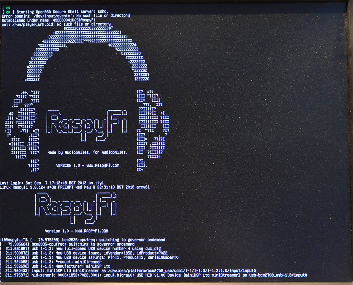

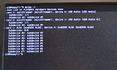

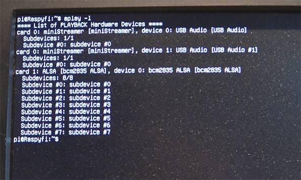

Om eens even een primeurtje te hebben, een Raspberry Pi die nu dus draait als netwerkspeler met een USB DAC, en als je een USB a-synchrone DAC hebt met mogelijkheden, dan kun je ook DSD files afspelen.
Dus 16/44.1 tot 24/192 of DSD 64 en DSD 128, dat is dus afhankelijk van de DAC.
De Raspberry heeft standaard problemen met het aansturen van de USB poort.
Er zijn een aantal mensen geweest die na veel zoeken en klooien erachter kwamen dat de timing voor de chip die deze dingen aanstuurt niet goed was meegenomen in de ontwikkeling van de drivers.
Toen er dus mensen kwamen die hem voor audio wilden inzetten kwamen die fouten aan het licht.
De laatste versie van Debian heeft het probleem ook nog niet opgelost, maar een paar fanatiekelingen die het wel wilden proberen hebben doorgezet en na de eerste versie van Raspyfi was het wel dat de bestanden goed werden gevonden en overbodige elementen aan de kant waren geschoven, maar dus nog niet de aansturing van de timing van de chip die zorgde voor een zwabberend geluid.
Nu is dus de boel opgelost en al zijn er nog wel verbeteringen aan te brengen, het speelt nu goed.
DSD geeft nu op de MiniStreamer een foutmelding dat de Output niet is gevonden, maar alle andere files speelt hij nu via de USB naar de MIniDsp naar mijn setje boven.

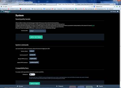

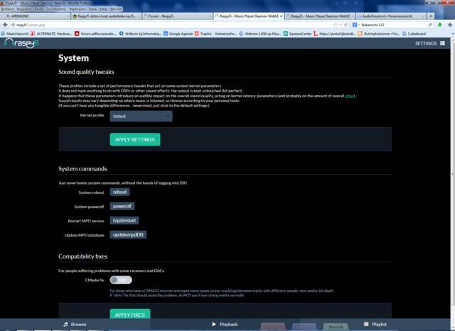

Een mogelijkheid om de boel te configureren via een webpagina.
En het verdere configureren kan grotendeels met deze webinterface.
Bij het koppelen van een USB Dac en een USB schijf speelt het als je die aankoppelt voor het opstarten in no time.
Met de http://raspyfi/index.php heb je dan direct toegang tot het geheel.
Bij mij was de USB met een klik op de USB balk direct te zien als USB1 met daaronder de bestanden die ik als backup heb staan, een 3 TB losse USB Western Digital schijf.
