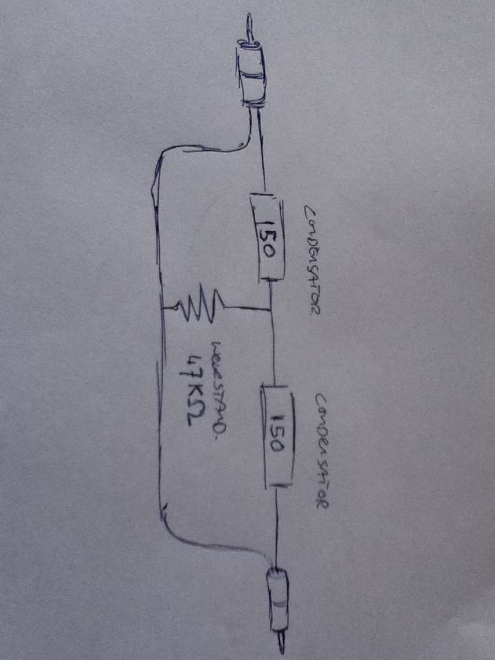

Heerlijk, iemand die nog eens een schema in potlood maakt!
Klopt als een bus!
Klopt als een bus!

Pen...ds23man schreef:Heerlijk, iemand die nog eens een schema in potlood maakt!
Klopt als een bus!

ray5150 schreef:Is dat 150 Nano ?
ds23man schreef:[attachment=0]rumble2.png[/]
Ja
Re: Laagfrequente vervuiling bij moderne opnames:Digitale Ru
(ervan uitgaande dat je het daadwerkelijk in een RCA stekker wilt proppen.)
Is niet echt een heel makkelijke waarde, je zit dan bijna vast aan MKT / 63 VDC.
http://www.dickbest.nl/index.php?_a=vie ... uctId=3200

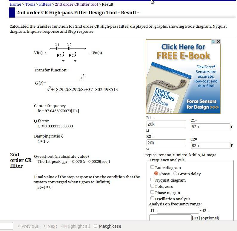

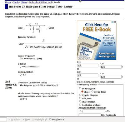

Oke, hier ook even een dubbel check. Ik denk dat ik ook zo'n filter ga proberen, maar dan eerst om mijn mini TL's met Alpair 5 eens onder de 100Hz af te kappen, en kijken wat dat met het geluid doet (i.c.m. een subje)?
De input impedance van me eindversterker (R & C) is 20k ohm + 470pF, input sensitivity 630mV.
Ik heb dit er van gemaakt. R2 dus de waarde van de eindversterker, R1 gelijk daar aan? en condensators zo dat Fc 97Hz is.
Komt mooi uit dat die waarde een betaalbare, volgend DB goeie, MKP oplevert
http://www.dickbest.nl/index.php?_a=vie ... ctId=12040
Wat voor weerstanden zouden hier goed bij passen? Gewoon koolfilm of iets fraaiers?

Metaalfilmpjesavdboom schreef:Oke, hier ook even een dubbel check. Ik denk dat ik ook zo'n filter ga proberen, maar dan eerst om mijn mini TL's met Alpair 5 eens onder de 100Hz af te kappen, en kijken wat dat met het geluid doet (i.c.m. een subje)?
orrect
Komt mooi uit dat die waarde een betaalbare, volgend DB goeie, MKP oplevert![]()

Oke thanks! De rest van het sheet had ik ook correct ingevuld?ds23man schreef:Metaalfilmpjesavdboom schreef:Oke, hier ook even een dubbel check. Ik denk dat ik ook zo'n filter ga proberen, maar dan eerst om mijn mini TL's met Alpair 5 eens onder de 100Hz af te kappen, en kijken wat dat met het geluid doet (i.c.m. een subje)?
orrect

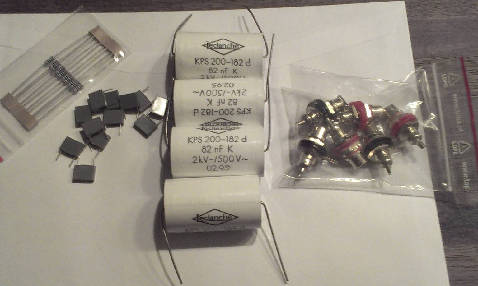

Zooo,
Ik heb wat componentjes binnen om ook zo'n in-line filter in elkaar te draaien
Was mooi meegenomen dat de waarde van de condensators die ik beoogde nodig te hebben voor een afkap frequentie van zo'n 100Hz een goede kwaliteit was die DB had in die waarde, dus ik dacht... what the heck... Enige is dat ehhh.... ze nogal groot zijn
Zie op de foto, dat is dus 82nF, met als referentie 47nF en 220nF standaard MKP's er naast
De bedoeling is om z'n kastje als Bas in elkaar te zetten met 82nF als standaard waarde en 2x 220nF en 1x 47nF parallel daar aan die ik dan met een jumper bij kan schakelen om een lagere afkap frequentie te krijgen (die ik dan naar gelieve kan kiezen/testen) en het filter als subsoon-filter dient
. Verder komt er een directe doorverbinding bij die dan naar me subje kan zodat ik me Caliber splitter uit de keten kan halen (hoewel die er niet slecht uitziet/klinkt naar mijn idee, vind het zo gewoon wat fraaier...).
paar dingen die ik me afvraag?
- Ik realiseerde me opeens dat er ook een Hypex plate amp aan hangt. Aangezien die voor het in-line filter afgetakt wordt van het pre-amp signaal lijkt me dat ik die impedantie niet mee hoef te rekenen?
- Zou het nog zinvol zijn om een houten kistje voor het filter af te schermen met aluminium folie? Of is dat echt overkill en overbodig? Niet dat ik me echt om de afscherming zorgen maak, maar vraag me af wat jullie denken?
En ik vraag me af of de kwalitiet van zo'n passief in-line filter te vergelijken is met een passief filter als voor een luidspreker unit? Ik ben benieuwd

Dat zijn geen kleintjes die nf caps .
Je bent nu echt de weg kwijt
maar dat maakt niet uit .
avdboom schreef:De bedoeling is om z'n kastje als Bas in elkaar te zetten
Dat moet kwalitatief stukken beter zijn omdat er maar kleine stroompjes erdoorheen lopen .En ik vraag me af of de kwalitiet van zo'n passief in-line filter te vergelijken is met een passief filter als voor een luidspreker unit? Ik ben benieuwd

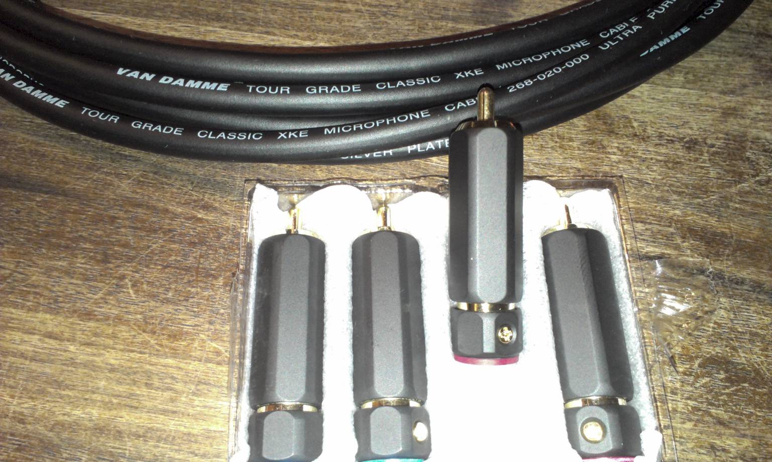

Zoo, nog wat aanvullende assesoires ontvangen
Ik heb wel wel nieuwe interlinks erbij nodig met het extra station er tussen, anders had ik alleen nog maar dropveter "grade" kabels liggen
Dus ook maar eens zelf fabriceren. De ingredienten:

Mooie plug om te zien, voelt ook erg solide. Mooie prijs ook
En de kabel:
http://www.ebay.nl/itm/Van-Damme-Pro-Gr ... 230d832397
Ziet er ook uit zoals je mag verwachten. Ik heb nu een setje interlinks in gebruik met prefer microfoonkabel, beetje het zelfde, maar deze VAN DAMME heeft een vleugje zilver in de signaal kernen. Een kijken wat dat doet in mijn set
