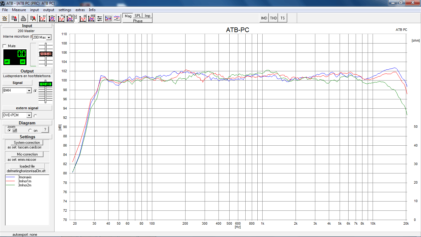

Mijn systeem in mijn schuur gemeten op 3meter afstand:Speakerkits schreef:Hallo dit is niet gemeten in een akoestisch dode ruimte......probeer deze curve maar eens uit je speakers te krijgen in je woonkamer, natuurlijk stikt het van de pieken en dalen maar daar moet je een beetje doorheen kijken en een gemiddelde lijn trekken.

Dat moet dan een flinke schuur zijn, want bij de mijne sta ik na 3 mtr buiten
Kan je mij iets toelichten, ik ken je systeem niet, en ook je schuur niet, maar als ik het zo zie zou ik de schuur direct verhuren om metingen te doen, en je systeem direct op de markt brengen
Een systeem recht van 35-10khz on/of axis binnen 2 db dat zie je niet elke dag, en ook nog ongevoelig voor staande golven en reflecties
Maar alle gekheid op een stokje, een rechte curve zegt helemaal niets hoe iets klinkt, laat staan iets zegt over plaatsing, diepte, details, muzikaliteit etc.
Grt Andre

Schuur: 16x27 meter met rieten kap
Systeem:
Laag: JBL 2235H in 140 liter BR behuizing
Hoog: B&G RD-50 in monopool uitvoering
Versterking: 4x Hypex Ncore
X-over : Hypex DLCP
Systeem:
X-over : Hypex DLCP

Dat verklaard veel, de DSP doet de rest
Mijn huis+winkel passen daar ongeveer 2 keer in
Waarom bipool en geen dipool ??
Foto erbij kan hel verhelderend zijn
Grt Andre

http://forum.zelfbouwaudio.nl/viewtopic.php?f=8&t=15224Speakerkits schreef:Dat verklaard veel, de DSP doet de rest
De DSP doet hemeaal niks zelf, dat moet je toch echt zelf doen!
Mijn huis+winkel passen daar ongeveer 2 keer in![]()
En dat noemen wij hier de kleine schuur, totaal bebouwd oppervlak 1500m2![]()
Welk muziekstuk is ooit op een dipool afgemixed?
Foto erbij kan hel verhelderend zijn![]()
Grt Andre
http://forum.zelfbouwaudio.nl/viewtopic ... ilit=ncore
http://forum.zelfbouwaudio.nl/viewtopic ... hilit=dlcp
Genoeg te lezen!
