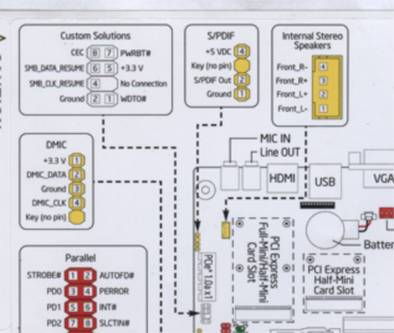

Toch nog wel een probleempje, ik krijg de SP/DIF nog niet aan de praat. :oops:

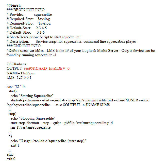

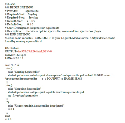

Als ik de Squeezelite configuratie-file heb gewijzigd dat hij de SP/DIF moet pakken, krijg ik er nog geen geluid uit.
Alles werkt wel als het gaat om het "in de lucht te zetten" , het speelt af als je kijkt naar de bediening, je ziet het afspelen, en de server e.d. lopen correct.

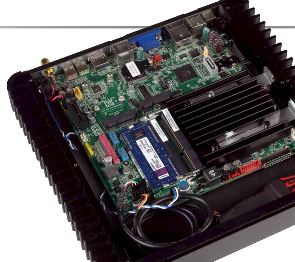

De aansluiting zit op het boardje.
Ik gebruik naar mijn weten de juiste pinnen, de SP/DIF Out en Ground.

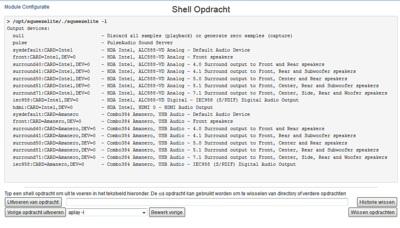

Bij het commando om de ter beschikking staande uitgangen te zien heb ik dan gekozen voor de Intel SP/DIF.
En het configuratie file van het Squeezelite.
Moet ik nu dan andere pinnen op het boardje gebruiken, nog nooit eerder via deze weg geluid uit een PC gehaald. :mrgreen:

Het moederbord heeft een TTL spdif uitgang (5V). Deze moet je via bijvoorbeeld dit schakelingetje omzetten naar 75 ohm consumerlevel spdif.

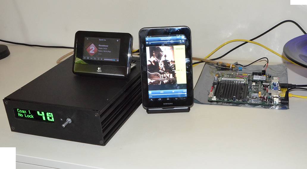

Een No Lock en hij zou dus het stukje muziek moeten afspelen wat op de "afstandsbediening" = Samsung tablet Tab 2, 7 inch staat.
Dat moet ergens anders dan fout zitten, maar waar??

Heb je wel pin 2 spdif out gepakt?
Berichten: 17867
Re: The Piper Netwerkspeler en Dac?
Nee dus, dat vroeg ik mij juist af, bij dat Zonee boardje van HFX zie ik ook geen aanvullingen.
Edit: Ik heb de beide opties geprobeerd, het zelfde resultaat. (No Lock)

Probeer eens de tweede spdif ingang op de dac Hans. Als je namelijk 5V op de ingang hebt gezet kan de LMV7219 comparator wel eens het loodje hebben gelegd. Deze kan max. 0.4V boven de voedingsspanning (3.3V) verdragen.
Berichten: 17867
Als ik de de kabel weer op de SB steek, doet hij (de dac) het gewoon, dus dat zal het niet zijn.
Toch wel bijzonder dat bij verschillende aanbieders van het boardje er word gesproken over een optische aansluiting.
Uit de technische omschrijving (Intel)van het board staat verder niets over optisch of iets anders, en op die foto van HFX zie ik ook geen optisch. :oops:
Als het als uitgang genoemd word bij die squeezelite -l dan zou hij ook actief moeten zijn neen ik nu aan, en of het in de BIOS in of uitgeschakeld kan worden, lijkt mij dat je hem dan niet ziet.
Blijft een beetje vreemd,ik heb ook al een andere optie gebruikt.
Misschien als ik MPD eens de SP./DIF geef en kijken wat die doet, met de Squeezelite op de USB naar de Amanero ging het in ieder geval goed, zolang dat maar niet botste, met de MPD. :oops:

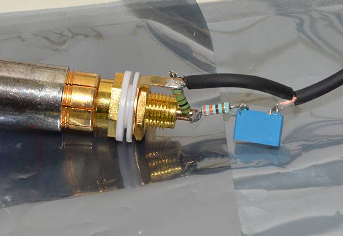

Hans, even zijdelings: ik denk dat je beter dat gemetalliseerde folie onder het aangesloten printje vandaan haalt. Gewoonlijk zit het metaallaagje niet aan de buitenzijde van zo'n zakje, maar met een beetje pech prikken de printpennetjes er doorheen of liggen ze op een beschadiging.

Het moederbord geeft 5V, spdif uit en massa. Precies wat normaal nodig is voor een optische transmitter. Zo'n transmitter heeft een spdif signaal op TTL niveau nodig, dus dat zal hier ook het geval zijn. En daarom heb je een TTL naar coax converter nodig.
Goeie tip, gaan we doen. Ik heb nog wel wat schuim/baffletex. :mrgreen:

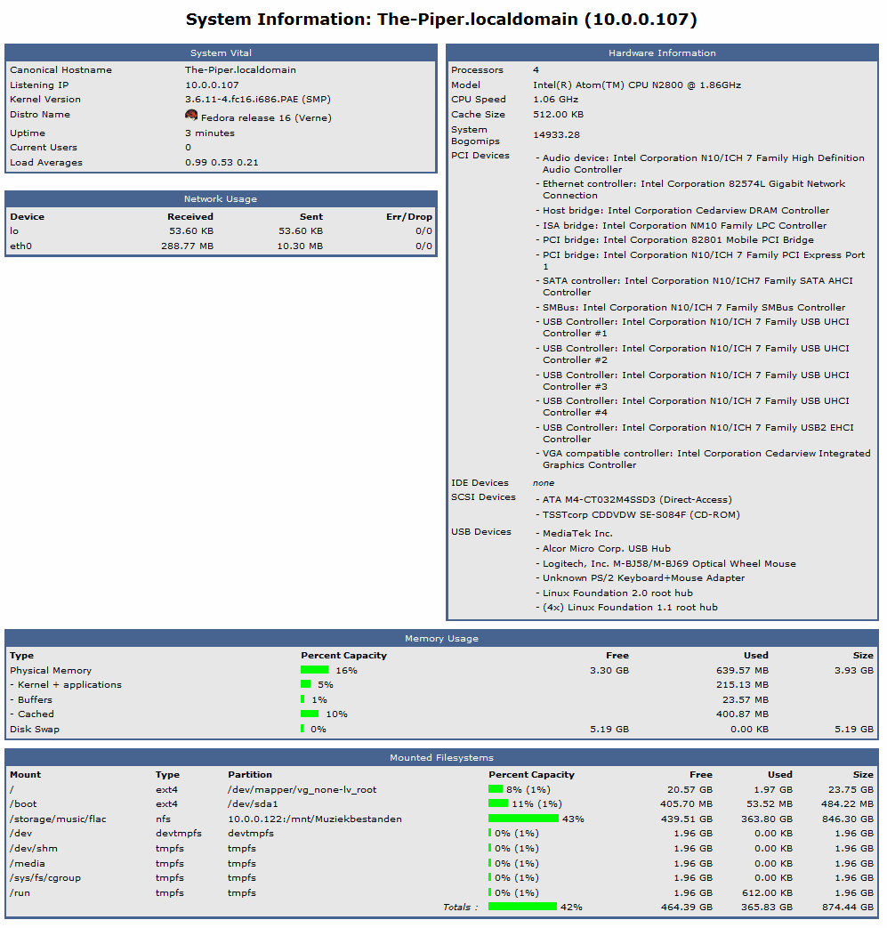

@ ds23man, die ken ik al wel langer, is niet zo bijzonder, de Cubie heeft ook standaard Android aan boord, speelde gelijk, geen probleem, maar ik maak graag problemen om ze daarna weer op te lossen. :mrgreen:

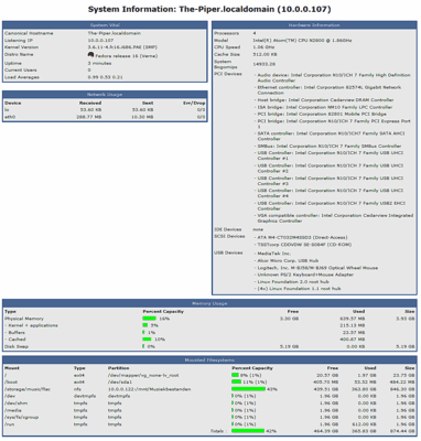

Zo ook nu dus, ik had de boel draaiend met de AP-linux, maar als je dan de boel laat spelen, blijkt telkens dat het vast loopt.
Als ik een nummer op DSD speelde, en het nummer was 3.18 lang, dan zag je hem doorlopen tot 3.25 en dan niets meer.
Niet lekker dus.
Nu dus na vele andere wegen en trial and error, nu dus wel de boel goed aan de praat.
Na Linux Mint, Lbuntu, Ubuntu 13.04 e.d die dan telkens niet de juiste configuratie konden krijgen naar MPD 0.17.4 om de behoefte DSD af te spelen te realiseren. ( Ik zal maar niet alle details noemen) :evil: :evil:
Bij Ubuntu 13.10 gaat het dan wel officieel (MPD 0.17.4) wel komen, althans, die duiding is wel te vinden.

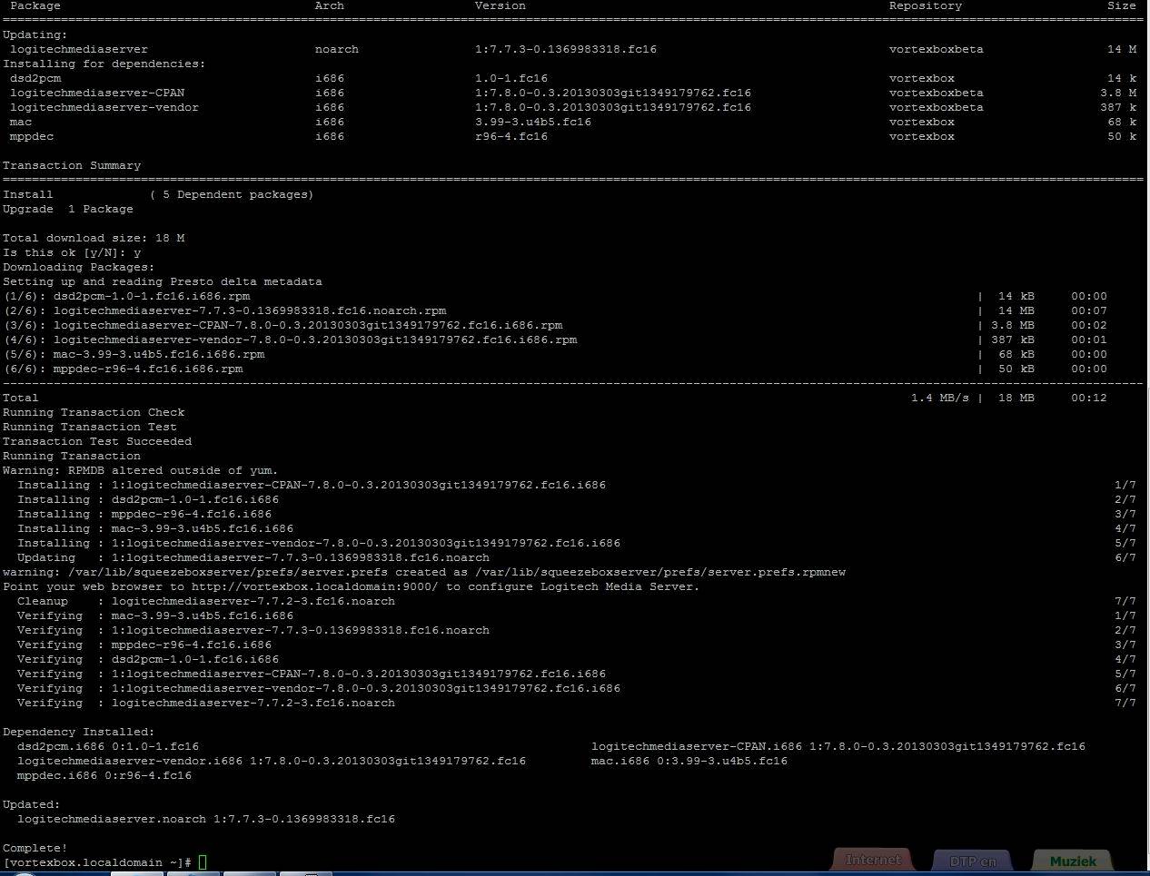

Nu had ik dus al eerder gespeeld met het Vortexbox 2.2, maar daar kon ik dus geen stabiele oplossing krijgen met de bestaande server en CIFS, het was na een reboot telkens weer verbroken.
Het bekende, als Mozes niet naar de berg komt, dan komt de berg wel naar Mozes, oftewel, ik heb mij nu verdiept in de NFS structuur, en na veel klooien nu dat wel voor elkaar met een exportfile. :mrgreen:
En Vortexbox ziet die dus zonder problemen en ook na een reboot is het stabiel.
Ik speel nu dus na een lange omweg weer met de Vortexbox oplossing op 1 uitgang.
Voor het echte DSD moet je dan wel uiteraard naar de MPdroid of DroidMPD gebruiken, en anders naar de Apple optie, maar het werkt nu echt stabiel.
Eeeeuuuehh ,................zover als het nu gaat. :wink:
De NFS is nu gemount als /storage/music/flac, en de vortexbox ziet hem gelijk en ook de Amanero USB DAC is nu dus direct aan het spelen.
Waar ik dus bij de vorige afbeelding de CIFS in het beeld had, nu dus stabiel met NFS, ..........eindelijk. :D :D
In de onderste balk/venster (storage/music/flac nfs (het nummer van de server) en de verwijzing naar de muziekbestanden) zie je nu dus de muziek van de server, en die word door de Vortexbox nu gezien als een lokale map. :sure:

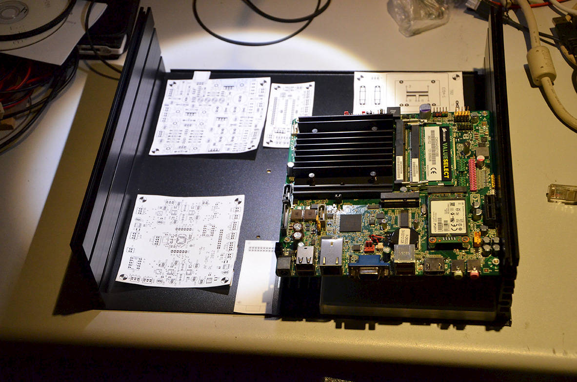

Het zou zo moeten passen.
Dit is een zelfde kast als die ik voor de RelaiXed heb gebruikt.
Onder het mITX boardje de (laptop)voeding en dan zelfs nog ruimte om eventueel er 2x 2,5inch schijven er bij te plaatsen als ik dat nog zou willen, in RAID opzet.
Nu dus een subframe van aluminium maken die het boardje in de lucht houd, en tevens afscherming bied.

Hoe ga je e.e.a. aansluiten? Ik zie een moederbordje en een Amanero. Zijn dat de enige twee bronnen of komen er nog aansluitingen voor bijvoorbeeld spdif en toslink?
Berichten: 17867
De Amanero gaat naar de binnenzijde, en krijgt zijn info van een een USB aan de binnenzijde, ligt dus op de foto niet goed.
Verder komen de andere aan sluitingen als 2X SP/DIF en 2x Optisch gewoon aan de achterzijde voor andere bronnen.

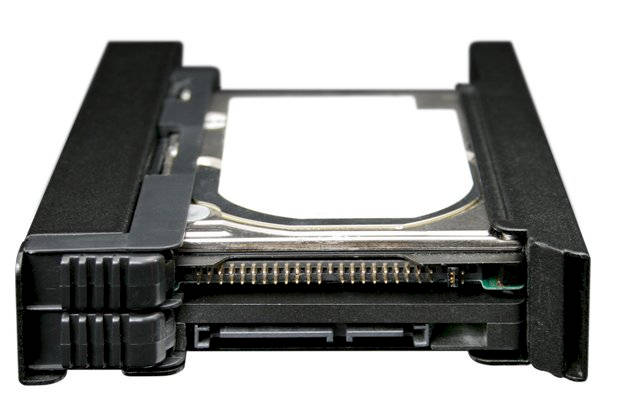

Ik heb een idee om alvast een ruimte te reserveren voor een hot swappeble drive bay voor 2 schijven, iets dergelijks als dit.
Dat zal waarschijnlijk er wel in passen. :mrgreen:
Ik moet alles nog wel opmeten, en als het dan past, neem ik het wel gelijk mee om dit op een zodanige manier voor te bereiden.

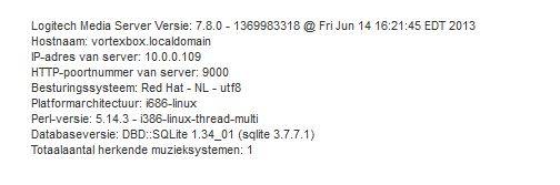

Even een proefje gedraaid op de reserve PC die dus ook de Vortexbox configuratie heeft en dus nu een update uitgevoerd naar LMS 7.8.
en nog een regel met foutje.
maar nu dus wel op 7.8.
