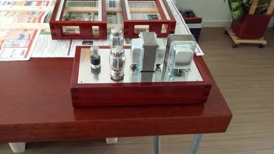

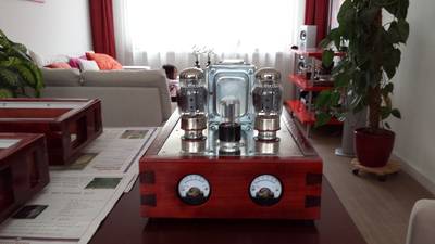

heren ik kon het niet laten om ff snel de boel in elkaar te zetten :-$
Maar de fotos deel ik ff met jullie.........
Ik ben in ieder geval dik tevreden hoe het er uit ziet het kan altijd beter maarja........
Van het weekend schroef ik alles vast en kan ik beginnen met solderen . :rock:
Waar ik natuurlijk af en toe een fototje van plaats :sure:
groeten dennis

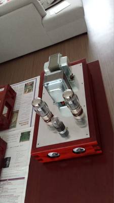

Passen en meten..........
:think:
Lampje
Berichten: 96
Lid geworden op: di 06 apr 2010, 9:19
Re: tubesociety versterker in aanbouw....
Bericht door Lampje »
Profibus kabel voor het signaal, nooit eerder gezien :think:

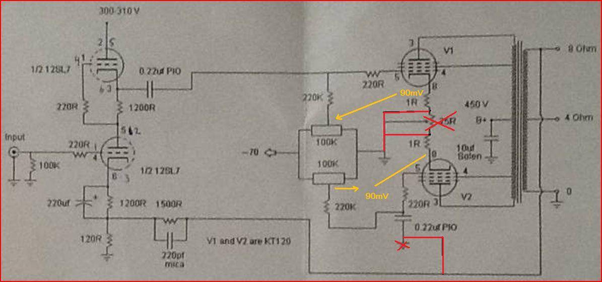

Ik werk dan naar dit schema toe .
En een schakelaar voor nfb en triode penthode.
Opmerkingen welkom..
Dennis

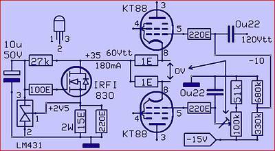

Hé,de stroombron is verdwenen :o .
Zo is het een SE versterker met stroom-kompensatie in de UGT.Nog geen 25% rendement (afgezien van de gloei) :( .

Je kan natuurlijk op zo'n manier een Single Ended versterker maken als je alleen beschikt over een PP trafo.
In dit geval zou ik voor de "onderste" buis een stevige Fet stroombron nemen i.p.v. een dure buis die ook nog slijt.
Dennis
Welke eind buizen ga je nu gebruiken?
Ik dacht dat je met de 6550 zou gaan werken maar ik zie hier de KT120.
Ik ben overigens wel benieuwd hoe dat speelt maar dat ga ik op 10-5 wel horen.
metabaron
Berichten: 588
Locatie: assendelft
Bericht door metabaron »
@ anne en aat mischien iets heel doms maar omdat het scherm van de onderste buis aan de 0 hangt blijft het toch een pp met fasedraaier op de eindbuizen??
Als ik er een se van wil maken zit het rooster toch nergens aan?? :oops:
Ik heb hier wel over nagedacht maar misschien zit ik fout. Het is niet de bedoeling een se te maken....... :oops:
Ik wou hier naar luisteren en dan kijken wat er beter klonk versie 1 of versie 2. :shock:
@ george ik heb de 6550 nog maar ik sluit nog nix uit om te proberen.....
Dennis

Het rooster van de onderste eindbuis (pen 5 vlgs de tekening) is via een weerstand van 220k en een potmeter van 100k opgehangen tussen massa en -70 Volt. De potmeter maakt het dan mogelijk om de stroom door de buis in te stellen.
Signaal komt hier niet op binnen! De buis is dus ingesteld als regelbare stroombron.
Kijk ook even naar de bovenste eindbuis. Hier komt het signaal dat versterkt wordt door de 12SL7 via de PIO van 0,22uF wel op het rooster (pen 5).

Ja dank je Aat dit heb ik over het hoofd gezien :oops:
Hier is zeker ook nix meer aan te doen???
Dit wou ik proberen maar dat hoeft nu niet meer.....
Dan moet ik weer terug naar schema1 wat werkt.
Dennis
Berichten: 3807
Bericht door AatV »
Dennis
Niet zonder een fasedraaier toe te voegen...
Zie trouwens bij het oude schema dat er ruim 180 mA door de "loper" van de potmeter van 25 Ohm gaat, dus wel een stevig exemplaar voor nemen!
Er is nog meer narigheid met dat geval.Een LM317HV als stroombron gaat ook niet :o .
In rust is de -Vg1 ongeveer 45V (tov de kathode) en uitgestuurd van 15 naar 75V.
Stel je regelt de voorspanning op -10V, hou je ,bij vol uitsturing, 5V over voor de LM317 in één richting.Maar in de adere richting loopt de spanning op naar 75-10=65V !
De max spanning voor een gewone LM317 is 37V en voor de -HV 57V ,zal met pieken tot 65V geen lang en gelukkig leven hebben :( .
Een stroombron met een(goed gekoelde, ruim 8W) MosFet zou wel kunnen.
In afwachting een noodverband :wink: .

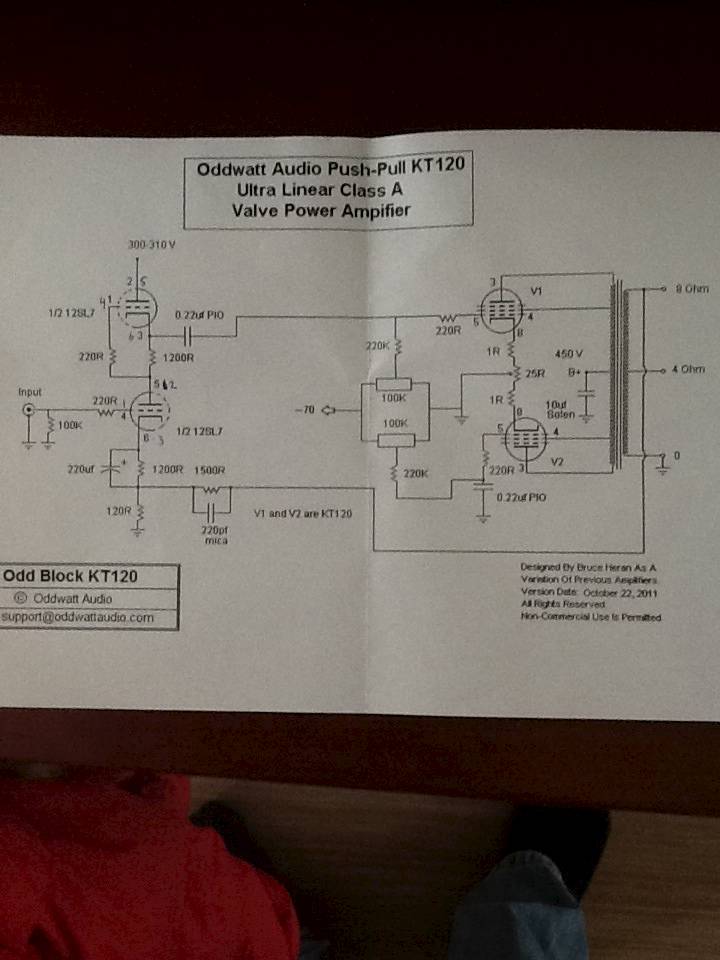

Zocht je zoiets Anne? Heb deze gevonden (hoef ik niet zelf te rekenen):
Da's in beginsel wel ongeveer wat ik bedoelde :sure: .
Met een LM431 (of TL431) kan 't zonder hulpvoeding,is tevreden met 1mA en heeft een ref.spanning.
Die ene mA kan wel bij de 180mA voor de buizen vandaan.
Dan,voor de duidelijkheid,aan 't tekenen gegaan.Zou zo wel kunnen denk ik.
Dat wil niet zeggen dat ik zoiets zo fraai vind :-({|=

Op mijn testplank had ik eerste schema van eerste post wel werkend met 2 lm317 paralel
Dus dan ga ik hiermee aan de slag......
Dank u heren voor de tekening en uitleg .
