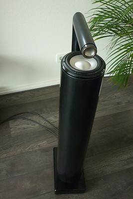

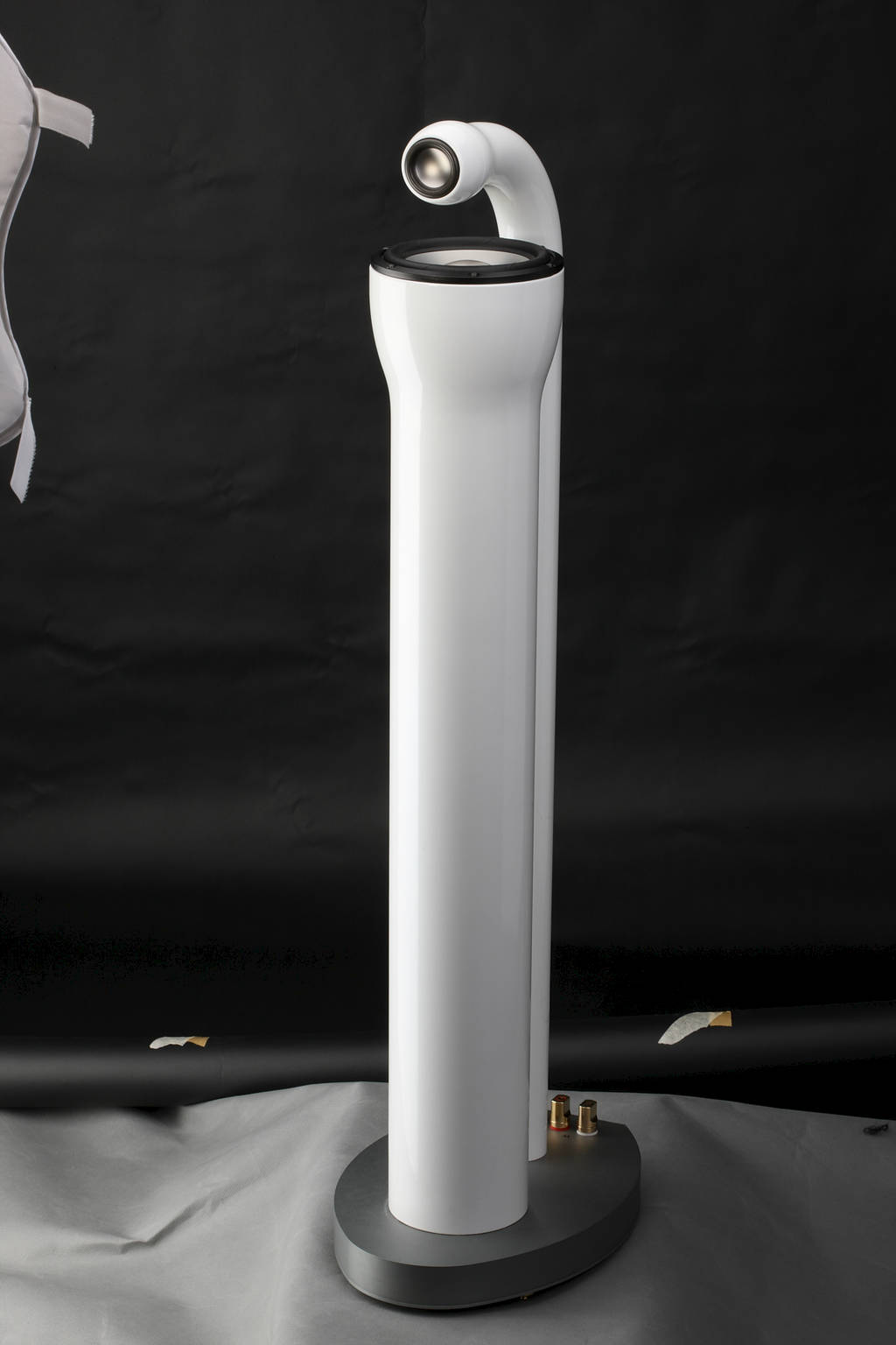

Philips heeft de pluto ook ergens gevonden blijkbaar en er een eigen zwaai aan gegeven.

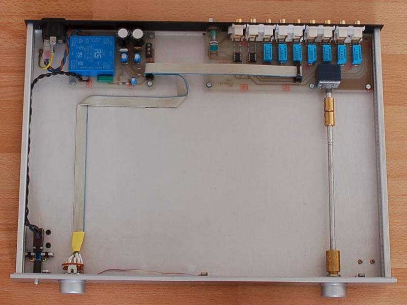

Ik heb me de afgelopen dagen bezig gehouden met het integreren van de MiniDSP en MiniDIGI in mijn bestaande voorversterker. Ik heb de in- en uitschakelplop weg kunnen werken met onderstaande schakeling (alleen bovenste helft per uitgang) aangestuurd door de reeds aanwezige inschakelvertraging schakeling met een NE555 timer. Deze schakelde eerst nog niet snel genoeg af, dus heb ik de relais gevoed vanaf een gelijkrichter en een 22 uF elco. De relais worden in de 0V geschakeld door de NE555. In en uitschakelen is nu geruisloos.
Relais schakeling uitgang
(Schakeling gevonden hier op het forum, schema van Sander Sassen)

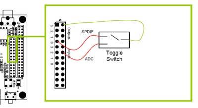

Ik loop nog tegen 2 problemen aan:
- Door de zeer platte behuizing (inwendig 35 mm) kom ik hoogte te kort om de MiniDSP en MiniDIGI te stapelen. Ik moet dus de printen naast elkaar monteren en langere flatcables maken. Heeft iemand hier ervaring mee? Waar moet ik op letten?
- Ik ga maar 1 digitale ingang gebruiken, meer heb ik ook niet nodig. Ik kan de de bestaande ingangskeuze met draaischakelaar en relais dan grotendeels handhaven. De enige toevoeging is dat bij 1 stand van de keuzeschakelaar een extra relais wordt geschakeld die van analoog naar digitaal omschakelt. Zie onderstaand schema uit de manual, de toggle switch is dan uiteraard het relaiscontact.
switch AD.jpg (23.95 KiB) 766 keer bekeken
Ik heb dit wel werkend gekregen, maar ik hoor bij iedere omschakeling van dit relais een scherpe tik in de luidsprekers. Iemand enig idee wat ik hier aan kan doen? Het lijkt me dat dit niet zo hoort.
Hieronder nog wat foto's van de voorversterker voor de ombouw.

Ik begrijp niet helemaal wat je bedoelt met het schakelen van de analoge uitgang. Ik wil juist de omschakeling maken tussen de analoge en digitale ingang. Dat ik maar 1 digitale ingang wil gebruiken staat hier los van, dat is een andere omschakeling.
Het schema komt uit de manual van de minidigi en op het volume en source control printje van Knuisje is het ook op deze manier opgelost.
Zijn er meer mensen die deze ervaring hebben?

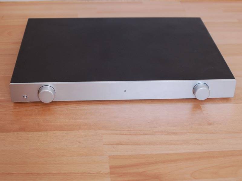

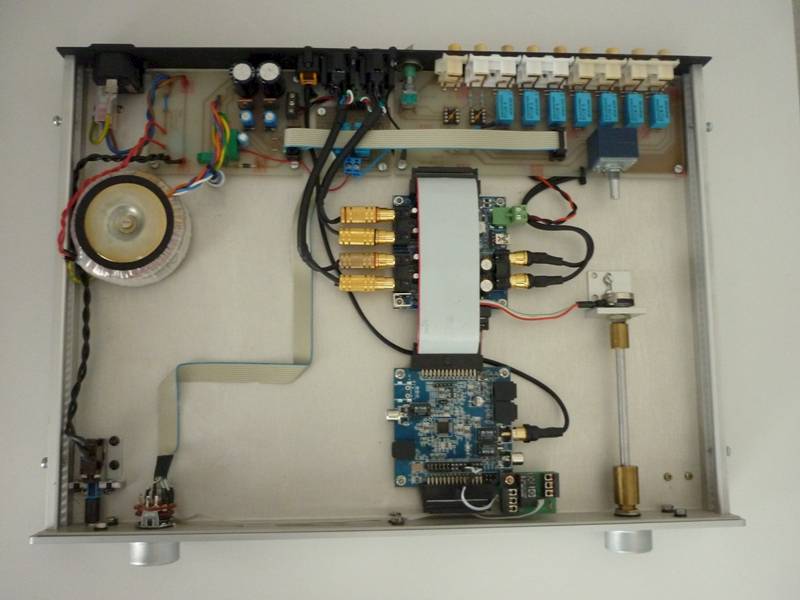

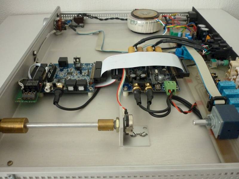

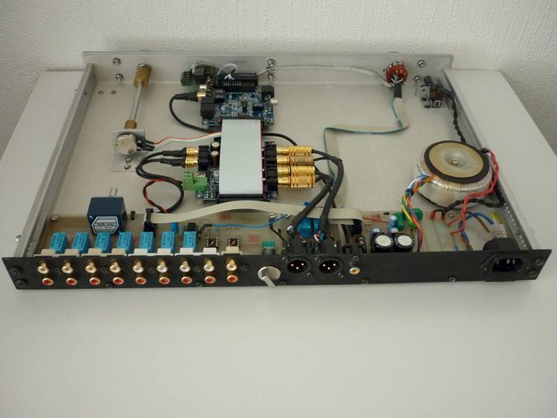

Hierbij weer een update van mijn Pluto project. De ombouw van mijn bestaande voorversterker is gereed. De behuizing heb ik jaren geleden zelf gebouwd, alleen het knippen en zetten van de bodemplaat en deksel heb ik toen uitbesteed aan een kennis.
Toegevoegde onderdelen zijn:
- Nieuwe trafo (de bestaande printtrafo kon niet genoeg stroom leveren)
- MiniDSP 2x4 + MiniDIGI met verlengde flatcables (i.v.m. behuizingshoogte)
- Printje met 2 uitgangsrelais en weerstanden tegen de in- en uitschakelplop
- Printje met relais voor omschakelen van analoog/digitaal in
- Potmeter voor volumeregeling
- 2x XLR connector voor de uitgangen
- 1x cinch connector voor de SPDIF ingang
De omschakeling van analoog naar digitaal gaat nog steeds niet zonder bijgeluiden. Met het volume op normaal niveau hoor je het niet, maar bij wat hoger volume nog steeds een hele vervelende klik (hoge frequentie).

Bericht door knuisje »
Heel erg mooi gebouwd!

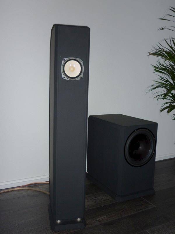

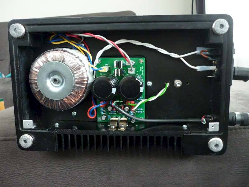

Hierbij weer een update van mij Pluto project. Ze zijn zo goed als af en staan nu een week te spelen. Het was even zoeken naar de juiste opstelling, maar het is gelukt. Mits juist opgesteld krijg je een erg mooi stereobeeld waarbij de speakers helemaal lijken te verdwijnen. Het laag gaat verrassend diep voor zo'n kleine driver. Al met al erg tevreden. Het enige probleem is nog dat ik wat gain tekort kom. Bij maximaal volume gaat het maar net luid genoeg. Ik denk erover om de gain van de eindversterkers daarom wat te verhogen. Deze staat nu op 21x (26,4db), volgens de datasheet mag dit maximaal 50x zijn (34db).
Dan nu de foto's...

Re: Linkwitz Pluto project
Bericht door hans_b »
Gaaf project! En erg mooi gebouwde Pluto's. Zou Linkwitz moeten zien.
Mooi geworden!
Kun je meten hoeveel output de minidsp maximaal geeft? Als je een 50Hz toon met een PC afspeelt kun je dit meten met een simpele multimeter op de AC stand.

Een andere mogelijkheid is om 2 dacbordjes aan te sluiten op de I2S-uitgangen van de minidsp, bijvoorbeeld deze. Er is nog ruimte genoeg in je voorversterker. :D
Dan heb je 2Vrms uitgangsniveau en een betere kwaliteit dan de minidsp analoge uitgangen. Ook ben je dan hoogstwaarschijnlijk de tik kwijt bij het switchen tussen analoge en digitale ingang.

Het lijkt me inderdaad een hele fraaie oplossing met de externe DAC's. Kun je uitleggen waarom door deze oplossing de klik bij omschakelen opgelost zou moeten zijn?
Volgens de datasheet zijn de uitgangen stil bij in- en uitschakelen, dus de uitgangsrelais zijn dan ook niet meer nodig.

Ik gebruik ook externe dacs, en heb geen schakeltik.
6 kanalen is niet goed mogelijk met een minidsp 2x4, dan had je beter een 2x8 of een minisharc kunnen nemen zoals forumlid hsmeets doet.
