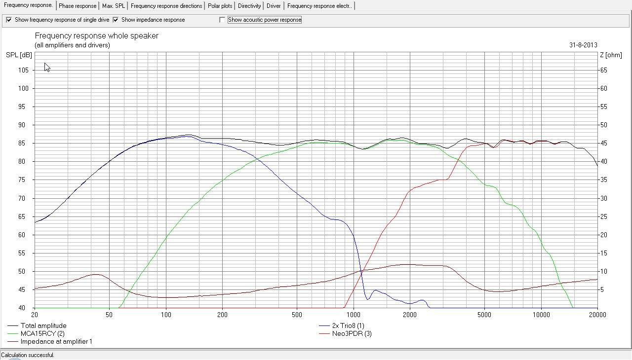

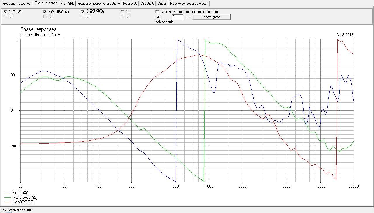

Een paar weken geleden heb ik het hele filter aan de kant gezet en een nieuwe gemaakt. Ik heb het voorbeeld van Ronkel's 2e orde filter genomen en dat klinkt gelijk een stuk beter!! Transparanter en meer detail.
Bedankt voor het maken Ronkel! Ik heb hem iets aangepast. 22Ohm parallel op de woofer en de tweeter iets verzwakt.
Voorlopig laat ik hem zo. Want ik merk dat ik hier lekker muziek op kan draaien. Er zal vast nog wel een verbetering in zitten, maar ik ben hier dik tevreden mee.

Ziet er goed uit, Guido!
