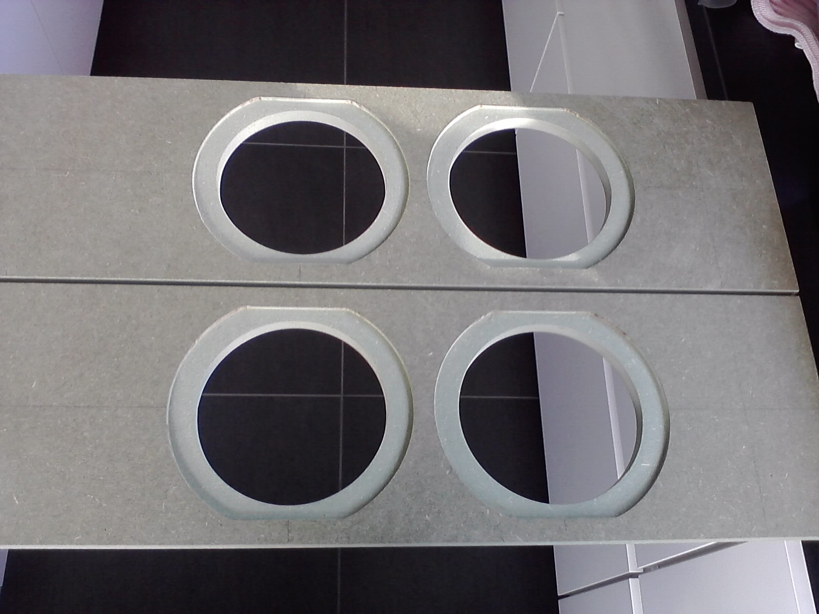

Bericht door Yvan »

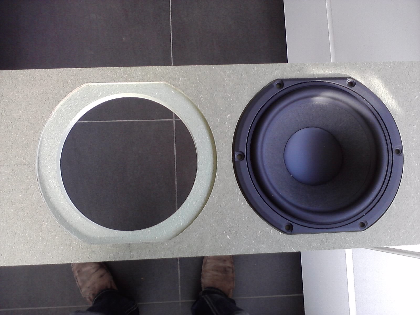

Ok vandaag zijn we weer een stapje verder gekomen en heb ik de hds 164 drivers uit gefreesd, had een beetje vrees voor de rechte kantjes maar ik vind dat het aardig gelukt is, eerst kartonnen malletje gemaakt en dan frezen maar en ziehier het resultaat.
Vinculum
Berichten: 3206
Re: Een niet zo LBVS
Bericht door Vinculum »
Goed gedaan! Alleen deze specifieke drivers hoef je niet te verzinken. Ze zijn speciaal ontwikkeld om op de baffle te schroeven. Desalniettemin, klasse dat je het zo gedaan hebt. Ik had me er niet aan gewaagd als het niet een ronde unit is...
Yvan
Berichten: 106
Lid geworden op: do 26 apr 2012, 14:33
Bericht door Yvan »
Ja eigenlijk is het niet echt nodig om ze te verzinken, maar persoonlijk vind ik het wel mooi ogen en het was een goeie oefening met de frees, ik had er trouwens ook een mal voor gemaakt die op de frees past om cirkels te frezen en die werkt dus ook prima. :D
MarcoSQ
Berichten: 1106
Locatie: Mijdrecht
Bericht door MarcoSQ »
Gaat er erg mooi uitzien hoor, en met die HDS'en kun je mooie dingen doen ! (Ik geloof dat ik al drie jaar een HDS nomex 3weg voor iemand moet afmaken... :oops:, maar het tussentijds resultaat was erg mooi. )
Snap niet dat deze niet vaker gebruikt worden, te grote uitdaging met frezen misschien ?
Vinc, ik denk dat je in de war bent met de SDS serie. Die hebben inderdaad een dunne frontplaat, die netjes glooit naar de baffle. De HDS frontplaten zijn toch vrij dik, en je doet er goed aan om deze toch te verzinken. Zowel optisch als akoestisch.

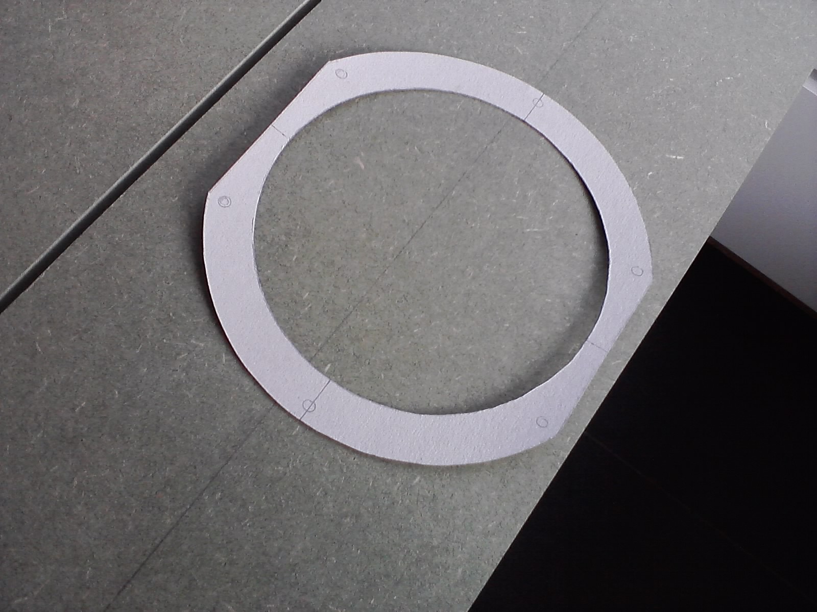

Yvan, wat heb je nou precies met die kartonnen mal gedaan dan ? Een kopieerfrees zul je er niet langs kunnen halen. Slimme truukjes ben ik altijd benieuwd naar ;-) !

Yvan
Berichten: 106
Bericht door Yvan »
Ik heb ze 4 mm verzonken (de dikte gemeten aan de bevestigingsgaatjes) dus ze komen er nog een beetje bovenuit want ze hellen een beetje af.
Wel dat kartonnetje heb ik gebruikt om de drivers nauwkeuriger af te kunnen tekenen, want als je de driver omdraait en zo aftekend op je mdf plaat, dan heb je een hoogte verschil en kan je niet echt goed zien of je het potlood rechthoud. en je kan niet eerst je cutout uit frezen en dan het verzonken gedeelte want dan ben je het centergaatje al kwijt hé. Dus heb ik eerst in een kartonnetje een cutout opening gemaakt, driver erdoor gestoken en afgetekend en dan maar knippen , en met dit kartonnetje kan je dan al je drivertjes op de millimeter nauwkeurig aftekenen.
MarcoSQ
Berichten: 1106
Locatie: Mijdrecht
Bedoel je dat je dit afgetekend hebt met de mal, en verder zonder hulpmiddelen uit de losse pols gefreest hebt ?
In dat geval : dan heb je vaste handen, goede ogen een een goeie dosis geduld denk ik, netjes hoor!
Yvan
Berichten: 106
Bericht door Yvan »
Neenee, niet uit de losse hand , eerst de rechte delen met een geleider die de kant volgt van het hout en de ronde delen met een mal die op een centergaatje past. Als je zoiets uit de losse hand zou proberen ga je het duidelijk zien aan het resultaat want die frees wil alle kanten op hoor, je moet hulp middelen gebruiken. :) Maar het minstens even belangrijk dat je eerst alles nauwkeurig aftekend.

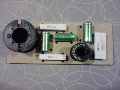

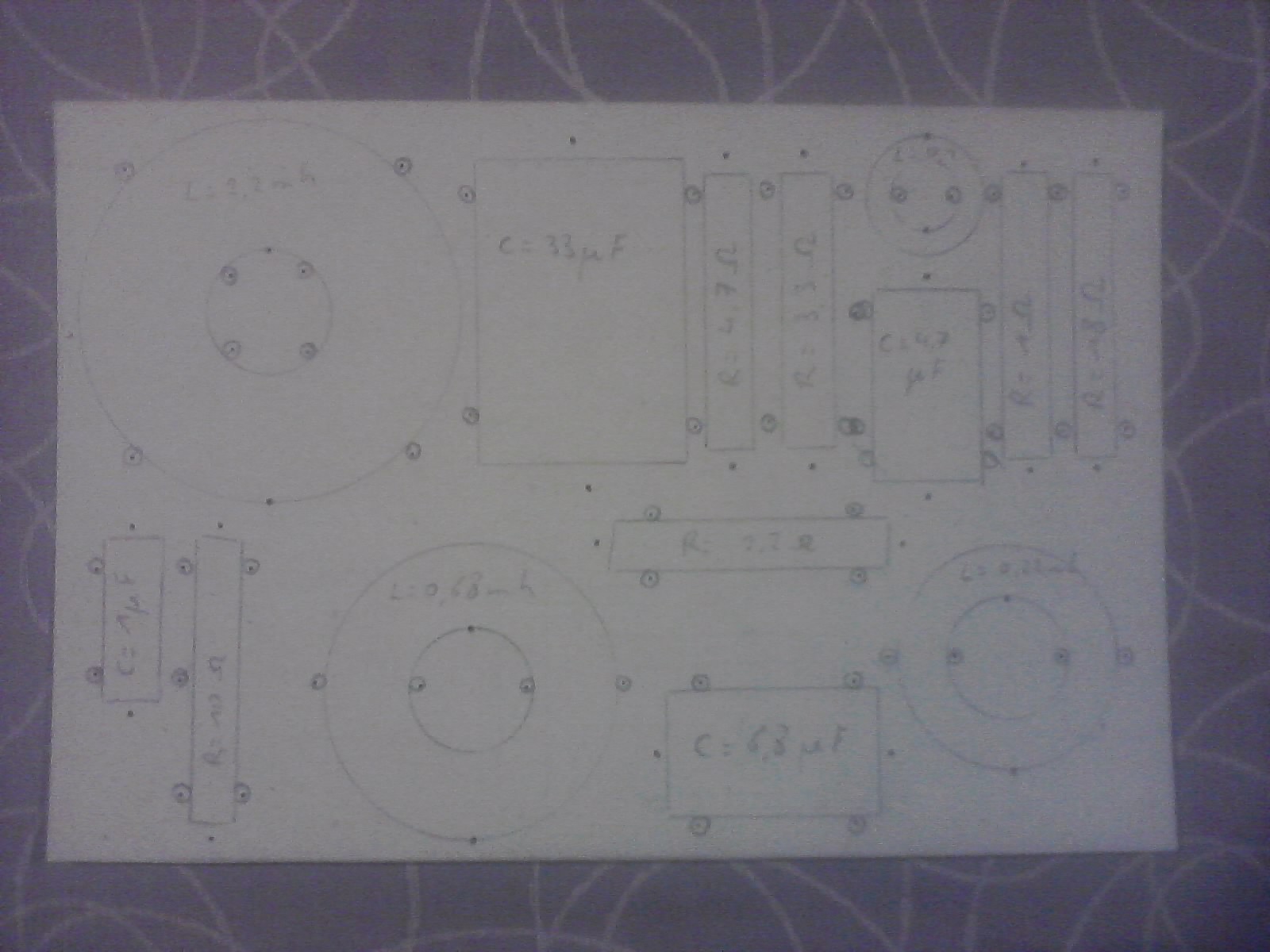

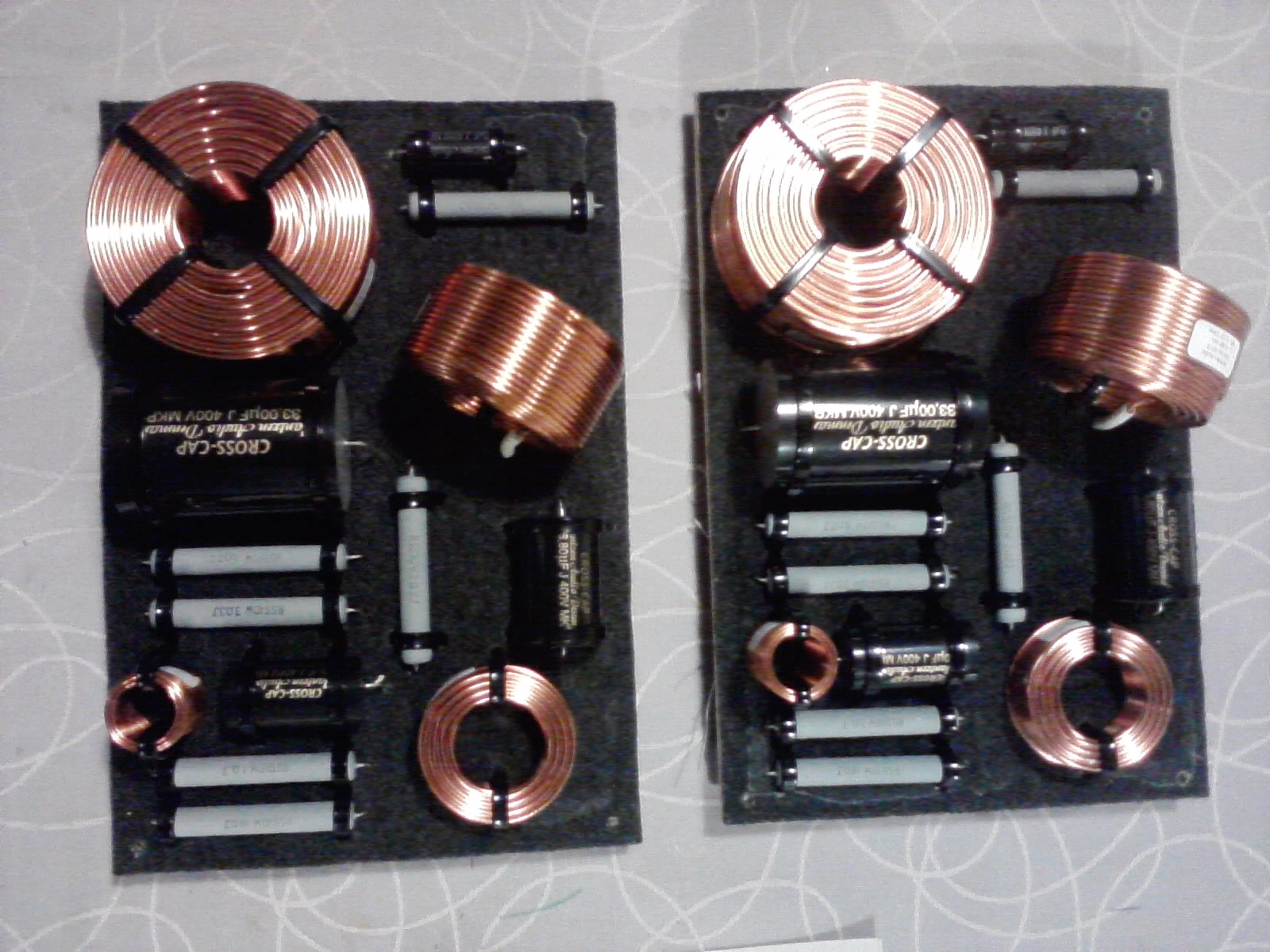

ik ben voorlopig even bezig met een lbvs( die van edo) en heb juist een filtertje gemaakt
Nu is de vraag of heel dat boeltje niet gaat beginnen trillen en ongewenste geluidjes maken? moet ik daar een stukje vilt op plakken en dan de componenten erop bevestigen of is dat helemaal niet nodig.
graag jullie mening hierover of als je een andere methode gebruikt hoor ik dat graag :D
Berichten: 4595
Bericht door Zweitse »
Gewoon vastlijmen met een lijmpistool.

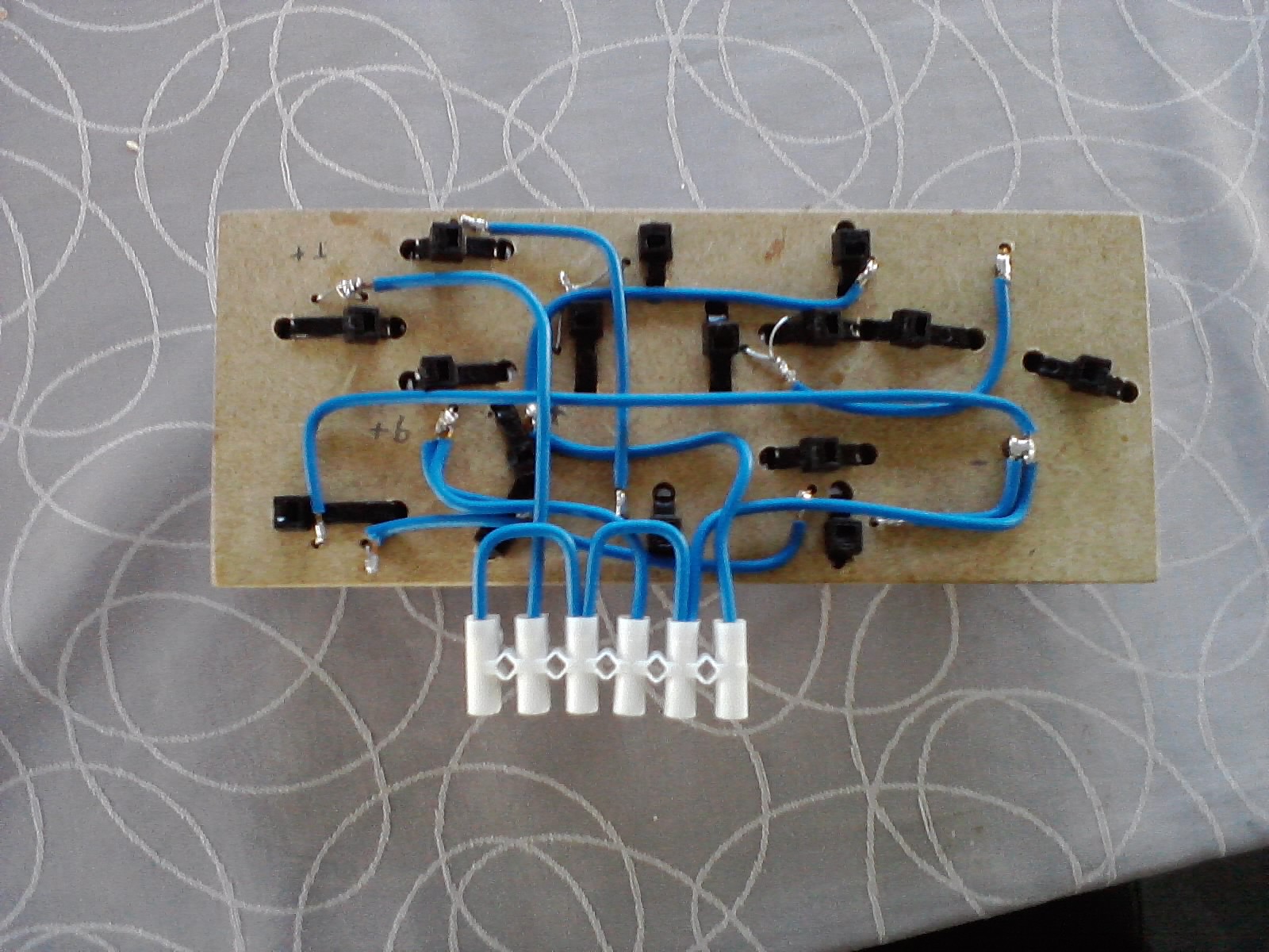

Yvan
Berichten: 106
Bericht door Yvan »
Ik heb geen lijmpistool, nu heb wel vernomen dat zo'n ding best handig is, ik zal me er maar eentje aanschaffen, maar voorlopig toch maar een stukje vilt erop en alles vastgebonden, old school hé, het is de eerste filter die ik zelf heb gebouwd dus niet te streng oordelen a u b , en ja de achterkant is nog een war boeltje, kan misschien nog wat beter.
SARK
Berichten: 7728
Bericht door SARK »
Niks warboel, het ziet er prima uit hoor :!: Ik zou alleen wel de kroonsteen-strip in de kast vastzetten zodat er geen kabels aan komen te 'hangen' :idea:
Yvan
Berichten: 106
Bericht door Yvan »
Ik dacht de filter te bevestigen met 4 vijsjes in de kast met een stuk dempingsmateriaal eronder zodat er geen ongeweste geluiden optreden en ja goed idee om de klemmenrij ook vast te maken, doe ik, thanx :D

(best netjes dat filtertje. :goedzo: )

Bericht door Yvan »
Nu wat de filter betreft was ik van plan om een printplaatje te etsen wat de achterkant van de filter veel netter maakt, heb dit vroeger nog gedaan maar ik zag het deze keer niet goed zitten met dat etsen, ik werk niet graag met van die schadelijke produkten, en op deze mannier lukt het ook best. :)

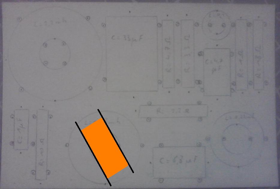

Bericht door Yvan »

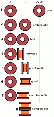

heb zojuist de componenten voor de filter toe gestuurd gekregen en heb reeds een eerste opstelling van de componenten gemaakt, staan de spoelen niet te dicht bij elkaar? heb gelezen dat die elkaar kunnen tegenwerken, hoever moeten ze dan uit elkaar staan?
SARK
Berichten: 7728
Bericht door SARK »
filter coil position.gif (19.57 KiB) 416 keer bekeken
Ik gok dat je maar een spoel op z'n kantje hoeft te zetten:
Ga je nu een print etsen of ga je het weer vrij bedraden :?: Ik zou voor het laatste kiezen.
A) Eenvoudiger
B) Kwalitatief gelijk of beter aan de ets-variant
C) Veel handiger als er een component moet worden vervangen of zelfs bijgeplaatst
D) Eenvoudiger
En het is nog eenvoudig ook :wink:
Bovenstaande geldt natuurlijk alleen als er netjes wordt gewerkt en goed gesoldeerd :idea:

Ja ik ga terug vrij bedraden, dat geëts is een echte vuiligheid vind ik persoonlijk.
Bedankt voor de info (heel duidelijk) , ik zal dit ontwerp van de filter onmiddellijk aanpassen.

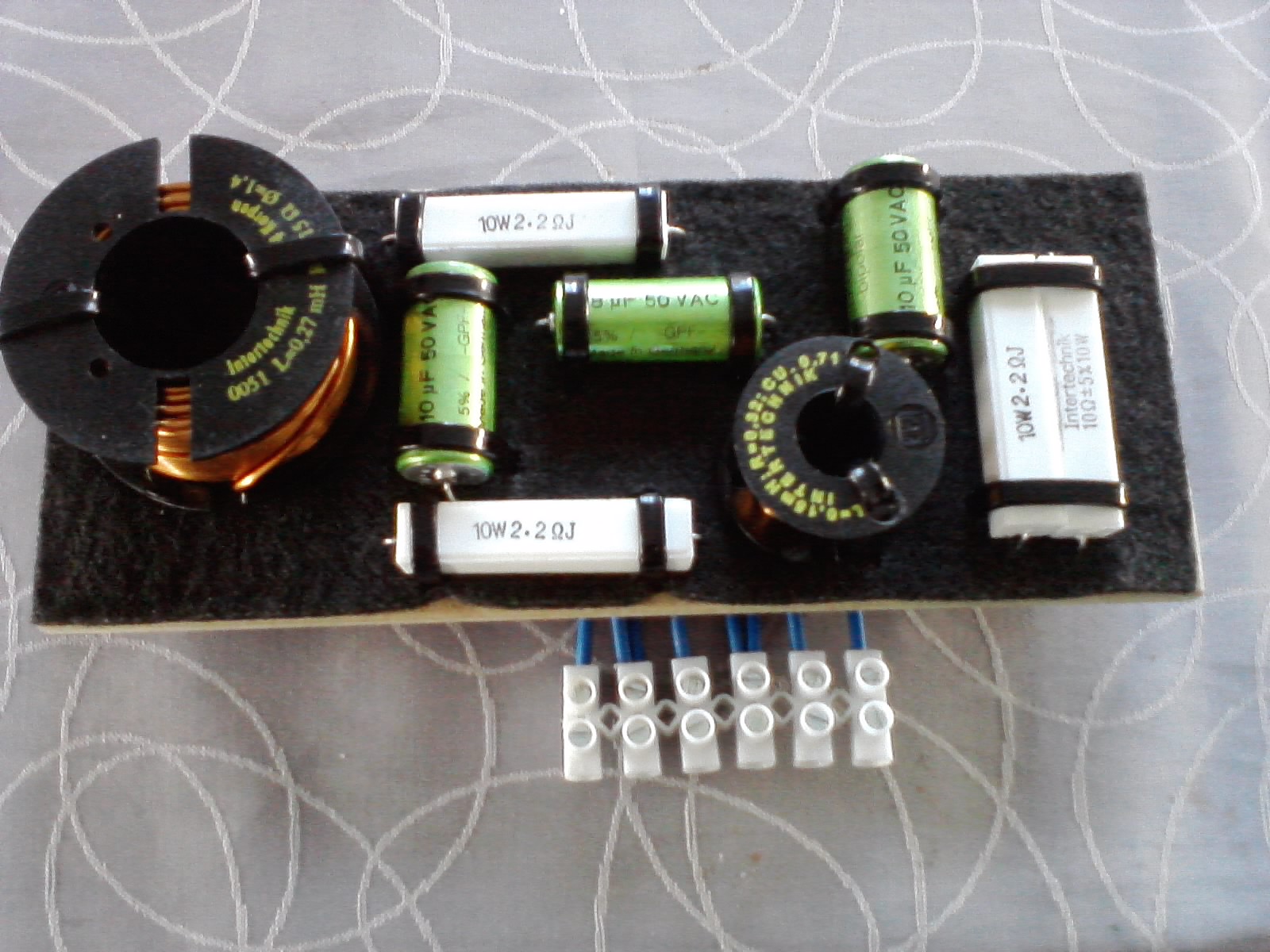

Yvan
Berichten: 106
Bericht door Yvan »

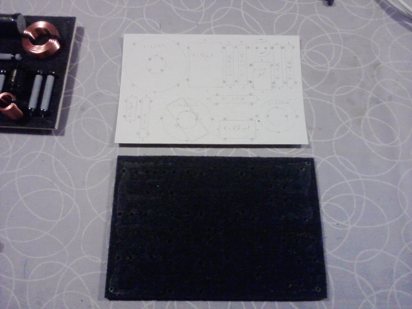

Gisteren heb ik de plankjes op maat gezaagd , de gaatjes erin gemaakt , stukje vilt erop en de componenten erop bevestigd, ik moet aan de achterzijde nog wel de verbindingen maken maar tot zover dus staan de werken.
SARK
Berichten: 7728
Bericht door SARK »
Als niemand anders het doet .... complimenten voor het nette filter :!: :idea:
