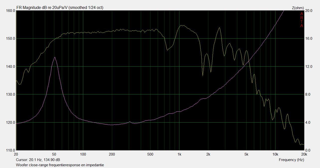

We hebben geen TS-parameters van de woofer en we hebben hem daarom op goed geluk in de voor handen zijnde kast van ongeveer 65 liter gestopt. De woofer doet het prima in de kast! De fc ligt op ongeveer 50 hertz en Q-factor lijkt rond 0,7 te liggen - ongeveer ideaal dus!

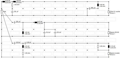

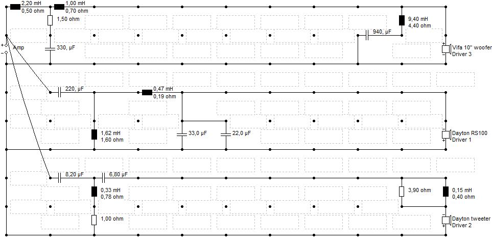

We hebben het volgende filter ontworpen:

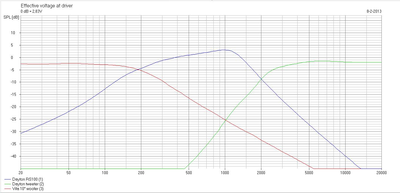

Dat levert de onderstaande filterfuncties op:

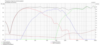

De response op ongeveer 1,5 meter ziet er dan als volgt uit (simulatie op basis van gated metingen met een tijdvenster van net iets meer dan 10 milliseconden):
De response is zo vlak mogelijk gemaakt. Het dipje bij 2,5 khz zien we alleen on-axis terug. Het oplopen van het hoog komt door de tweeter. Dit wordt enigszins gecompenseerd met de spoel en weerstand die voor de tweeter geplaatst zijn. Door die weerstand iets groter te maken, kan het oplopen verminderd worden. Echter, het oplopen zie je hoofdzakelijk on-axis. Op 15 graden loopt het hoog met het huidige filter nagenoeg vlak door tot in het tophoog.
Opvallend is dat de impedantie erg laag is. De drivers hebben elk een impedantie van 4 ohm. De dip net boven 1 khz komt doordat ik de response van de mid daar wat laat opslingeren. Dat doe ik om zo min mogelijk van de gevoeligheid weg te gooien (zie mijn eerdere post op deze pagina met een afbeelding waarin je het verschil in gevoeligheid tussen de woofer en de mid en tweeter ziet).

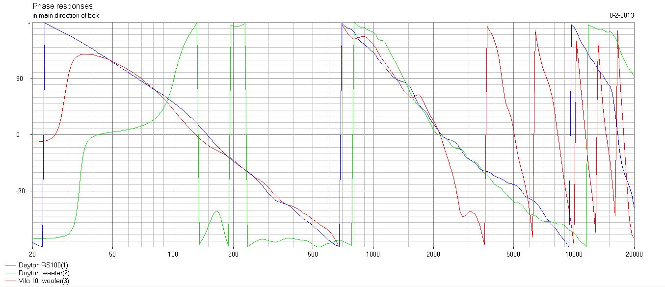

Ik heb er voor gezorgd dat ook de fases rond de wisselfrequenties netjes over elkaar lopen:
Door de fases netjes te laten overlappen, zorg je ervoor dat de afstraallobbe recht naar voren wijst, waardoor de klank zo min mogelijk verandert als je je oren omhoog of omlaag brengt ten opzichte van de luisteras.

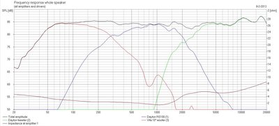

Om te zien hoe de woofer zich in het laag gedraagt, zie hieronder de simulatie waarbij we de frequentieresponse van de dichtbijmeting van de woofer hebben genomen (microfoon op ongeveer een centimeter van de stofkap, geen gating). Hierbij nemen we de minimum-fase response van de driver. Deze simulatie geeft geen goed beeld van wat er gebeurt bij het crossover tussen de woofer en mid, maar je kunt wel goed zien wat er onder ongeveer 200 hertz gebeurt.
