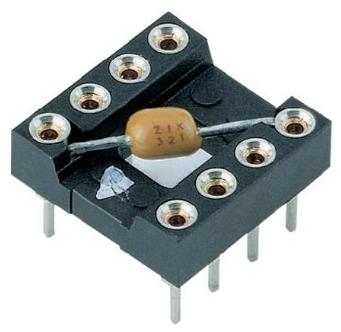

Wat zijn die kleine bruine bolvormige componentjes vlak bij de IC voetjes?

Walt schreef:
Hallo Ray,
Ik gok 100 nF ontstoor C-tjes.
Die heb je ook met geïntegreerde C's:
Berichten: 14141
Re: Actief 2-weg scheidings filter - custom made.
Zijn die ontstoor C-tjes nodig om de op-amps te beschermen tegen hoogfrequente ruis of iets dergelijks?
Grappig, je stelt een vraag en geeft gelijk het goede antwoord. :lol:
