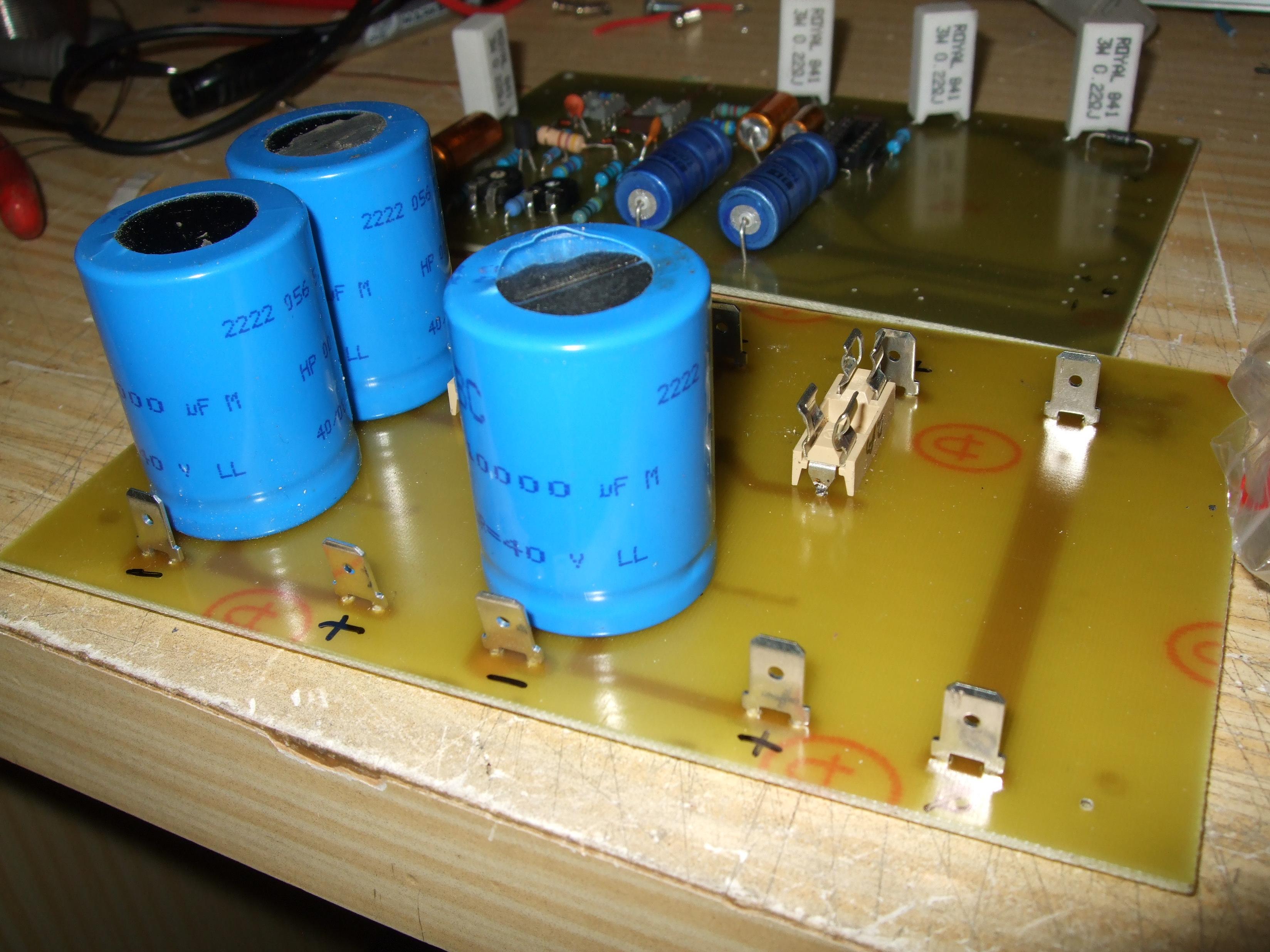

alle onderdelen zijn binnen en het bestukken van de print kan beginnen.
vandaag flink opgeschoten
sander

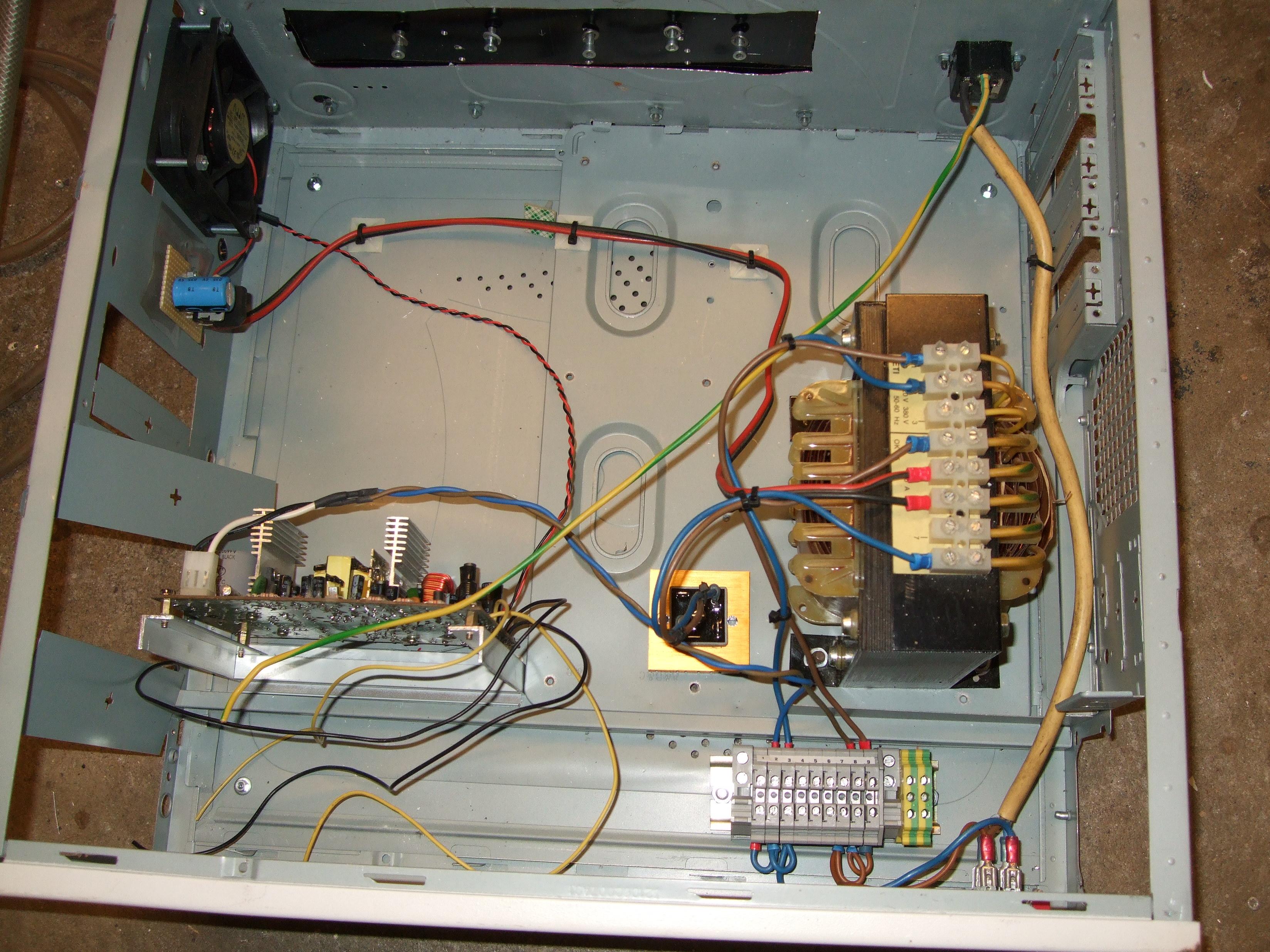

binnenzijde van de kast met de voeding voor de volt en ampere meters

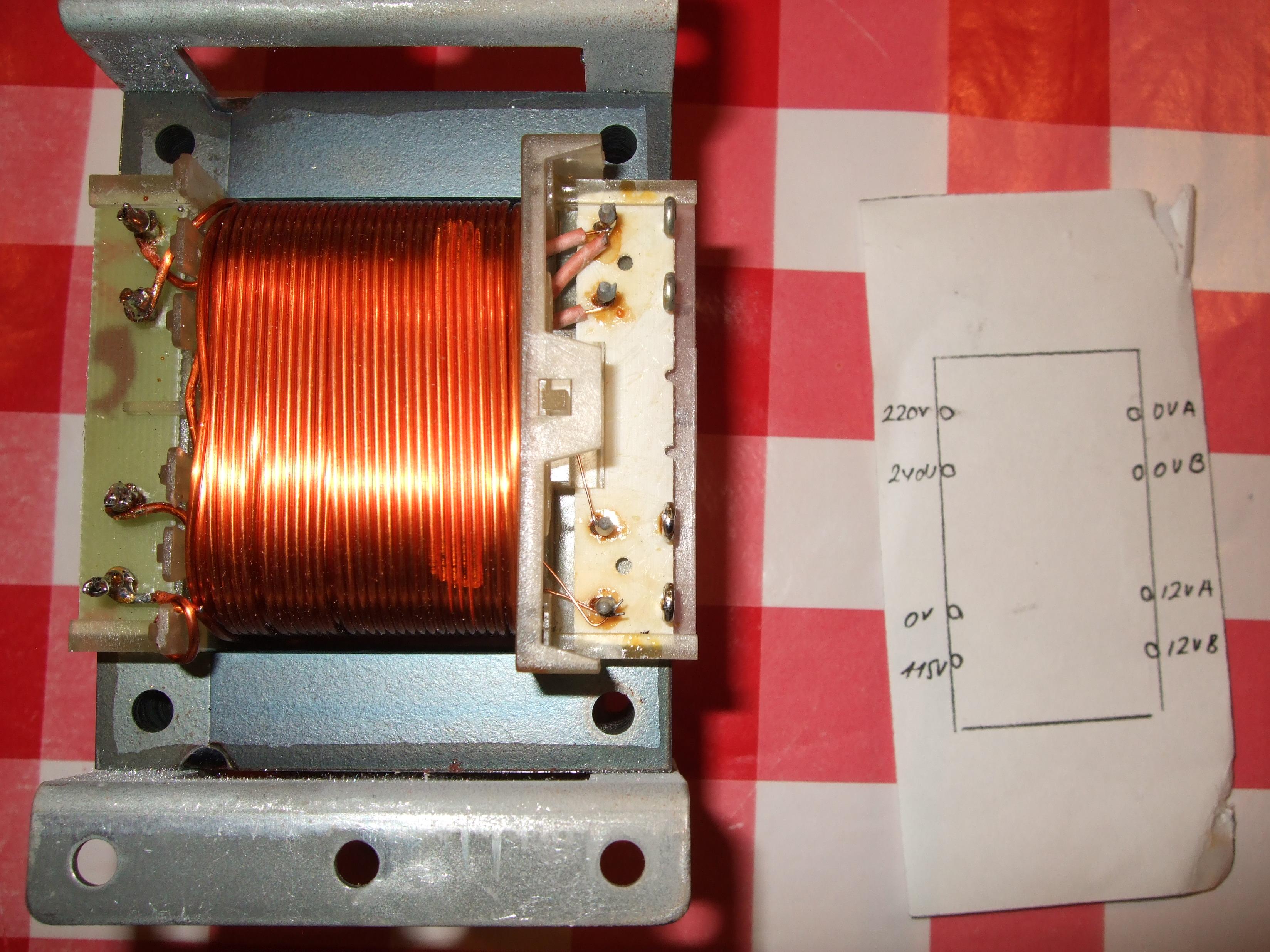

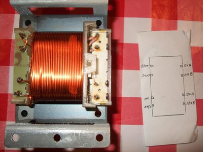

onlangs bij dick best een trafo gekocht voor de 2*12V deze http://www.dickbest.nl/index.php?_a=vie ... ctId=10177
maar hoe moet ik deze aansluiten?
ik heb al de 2 aansluitingen links boven geprobeerd(met een zekering ertussen) maar meet dan geen 12v, 220v op de 22v lb en de 0 dan springt de zekering
wie o wie weet waar willem wever waarschijnlijk wat prik krijgt :mrgreen:
sander
Re: labvoeding elektuur 1982
Zo te zien zou ik zeggen met het tekeningetje ernaast in spiegelbeeld zit je goed (recht/links verwisselen).
sander1238

Bericht door sander1238 »
dus zou ik de 2 aansluitingen rechts boven op de foto moeten hebben??
Berichten: 15178
In elk geval rechts, primair moet dunne draad zijn. Vermoedelijk rechtsboven ja, lijkt erop dat het tekeningetje er van de andere kant tegenaankijkt.

heel vreemd, als ik de 2 aansluitingen rb neem springt de zekering meteen, zekering is 1,25A
het is een nieuwe trafo?
sander
Even wat trafo uitleg. het tekeningtje ligt goed. draai de trafo 180 graden, zodat het gedeelte met de dunne draden links ligt.
Dun is primair. (netspanningszijde) dik is secundair. got that ?
kijk nu naar het tekeningetje. het nulpunt is het begin van de wikkeling. een draad. dat is dus de tweede van linksonder.
(1 draad met isloatie) de eerste aftakking is 115 Volt (2 draden met isolatie) de tweede aftakking is 220 Volt. (2 draden zonder isolatie, linksboven. het eindpunt is de 240 Volt. (1 draad zonder isolatie.)
Ik neem aan dat het zo duidelijkl is ?

het is heel duidelijk, het werkt inmiddels.
het is eigenlijk heel simpel, als ik er een tekening bij gezien zou hebben had ik het waarschijnlijk al eerder gesnapt.
soms heb je wel eens een duwtje nodig. =D> =D> =D> =D> =D>
sander

@Sander: Plak meteen even een duidelijke sticker op de trafo zodat je over twee jaar (of misschien de volgende eigenaar) nog weet welke aansluiting welke is, of als het lukt met een permanente marker.

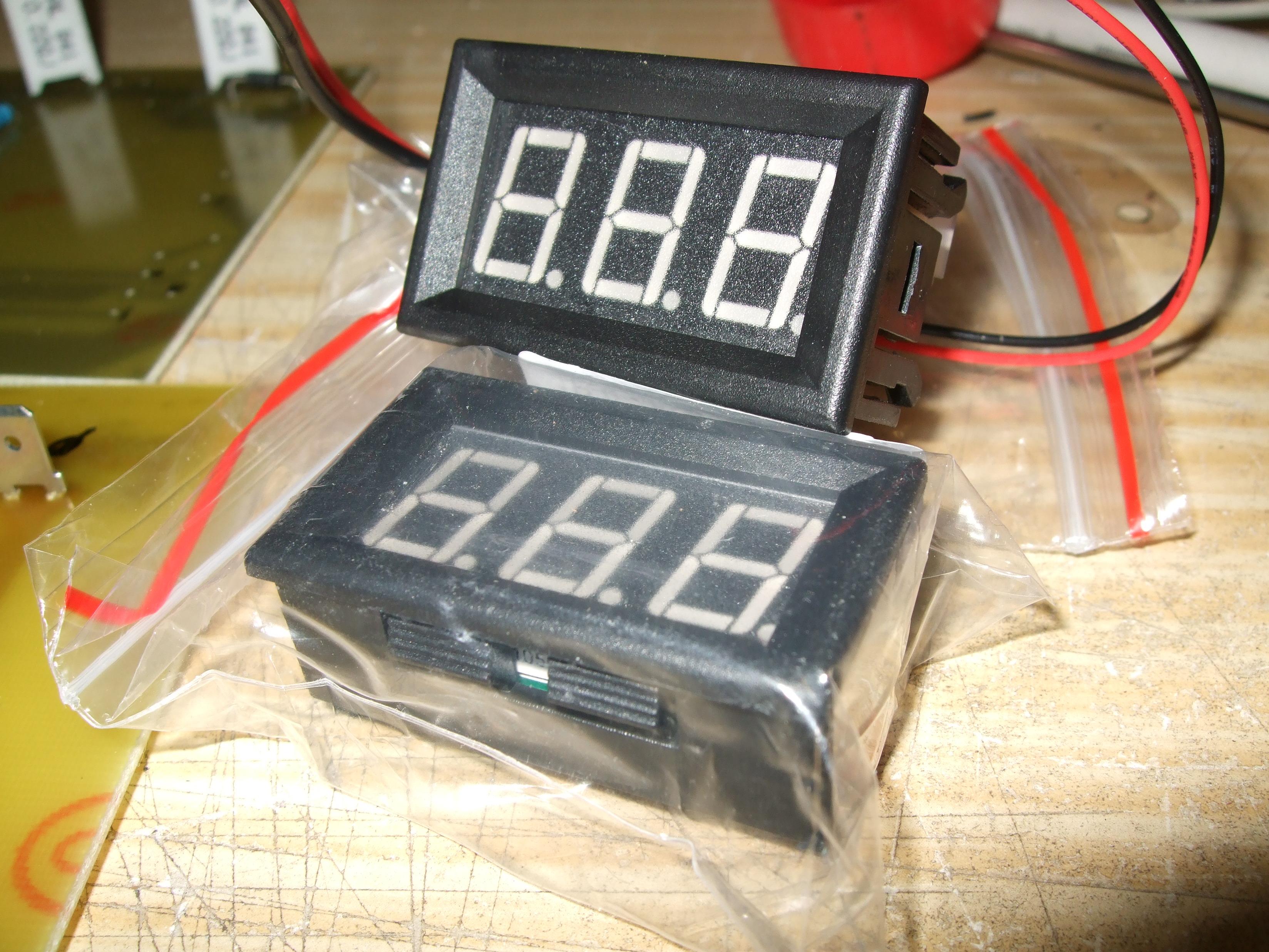

Ik dacht dat die trafo moest dienen voor de twee meters.Is dan 2x 12V bij 2,5A niet wat erg zwaar :? .
Ook nog 's gekeken naar de manier van aansluiten van de paneelmeters.
Voor de spanning is een afzonderlijke voeding onvermijdelijk :( .
Maar de stroommeter zou dezelfde voeding kunnen gebruiken als waar de 723 aan zit,al zal C1 dan wel wat dikker mogen.
Jammer genoeg blinkt het verhaal op EB uit in onduidelijkheid.Hopelijk zit er bij ontvangst in het pakje wel iets bruikbaars.
Wat er duidelijk zou moeten zijn is hoeveel verbruikt dat ding (met alle segmenten aan) en hoe doet ie de stroommeting.
Kan zijn dat 't een mV-meter is en dat de meetweerstand in de voeding moet zitten (0,22 ohm zit in dit schema).
Kan ook dat de weerstand in de meter zit en dan die 0,22 moet vervangen.
