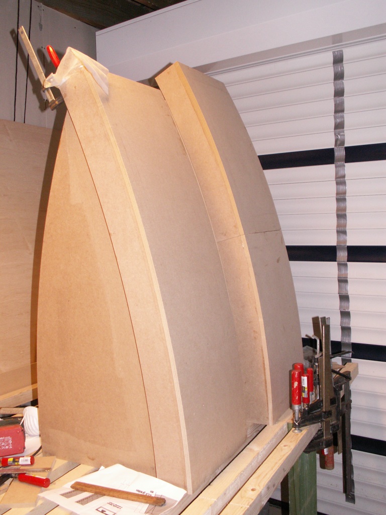

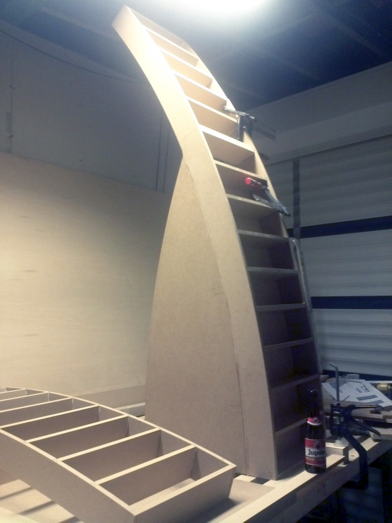

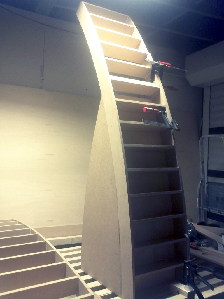

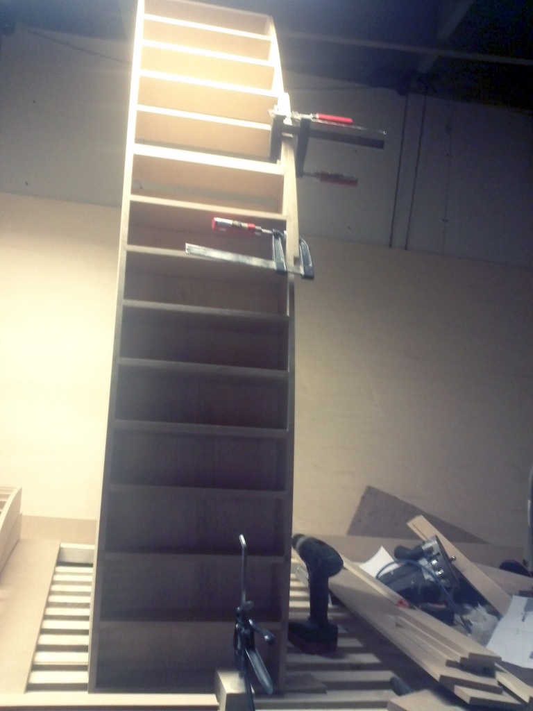

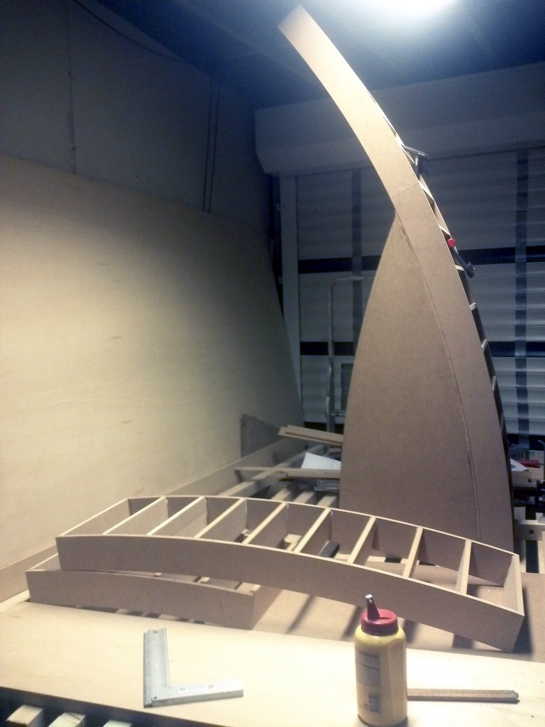

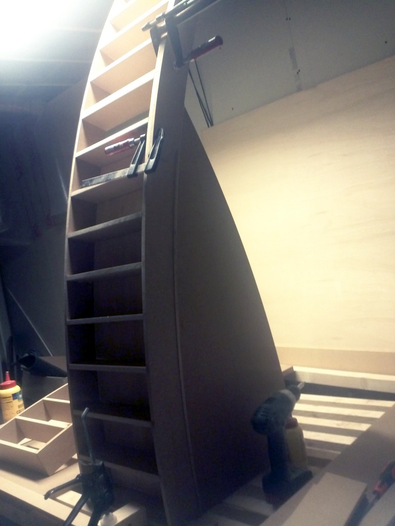

It's getting shape!!
Even vlug de geraamtes met wat klemmen tegen elkaar gezet, ik hoop morgen verder te kunnen gaan met het buigen.
O ja, nog een herkenbaar object toegevoegd om een idee van het formaat te krijgen :beer:

project skyscraper had een betere naam geweest! 8)
Nee joh, dat lijkt maar zo :mrgreen:
Als ze uitgevouwen staan zijn ze ongeveer 1m56 hoog en ingeklapt ruim een meter, dus waar hebben we het over :lol:

Wel flink breed, niet eerder gezien bij een line-array. Then again, kan mij niet heugen dat ik er ooit een in het echie heb gezien :oops: .
Wel een zeer net project hoor, gaaf!
Mvg Reinder

De breedte is nodig om de baffle een afronding met ruime radius te geven. (r=5cm)
Toch lijkt het breder dan het in werkelijkheid is. De baffle en de achterkant moeten er nog op en dan wordt hij wat dieper. Komt het iets meer in proporties.

Zo'n radius zal hem ook smaller doen lijken waarschijnlijk, ik vind het hele ontwerp erg creatief en super mooi moet ik zeggen. Chappeau!

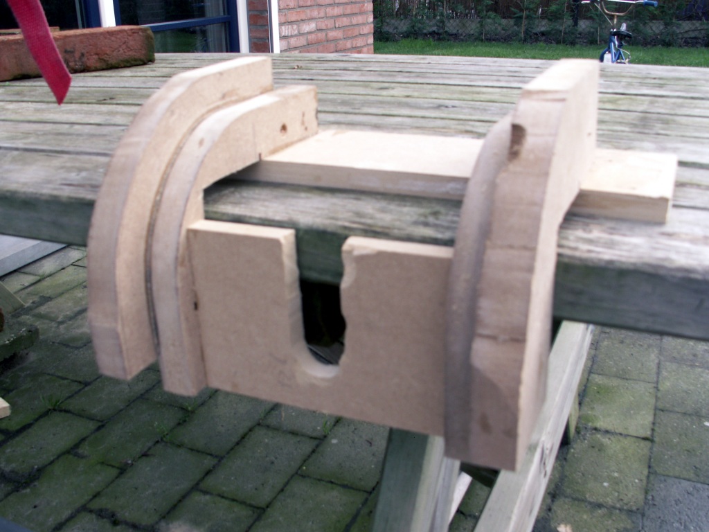

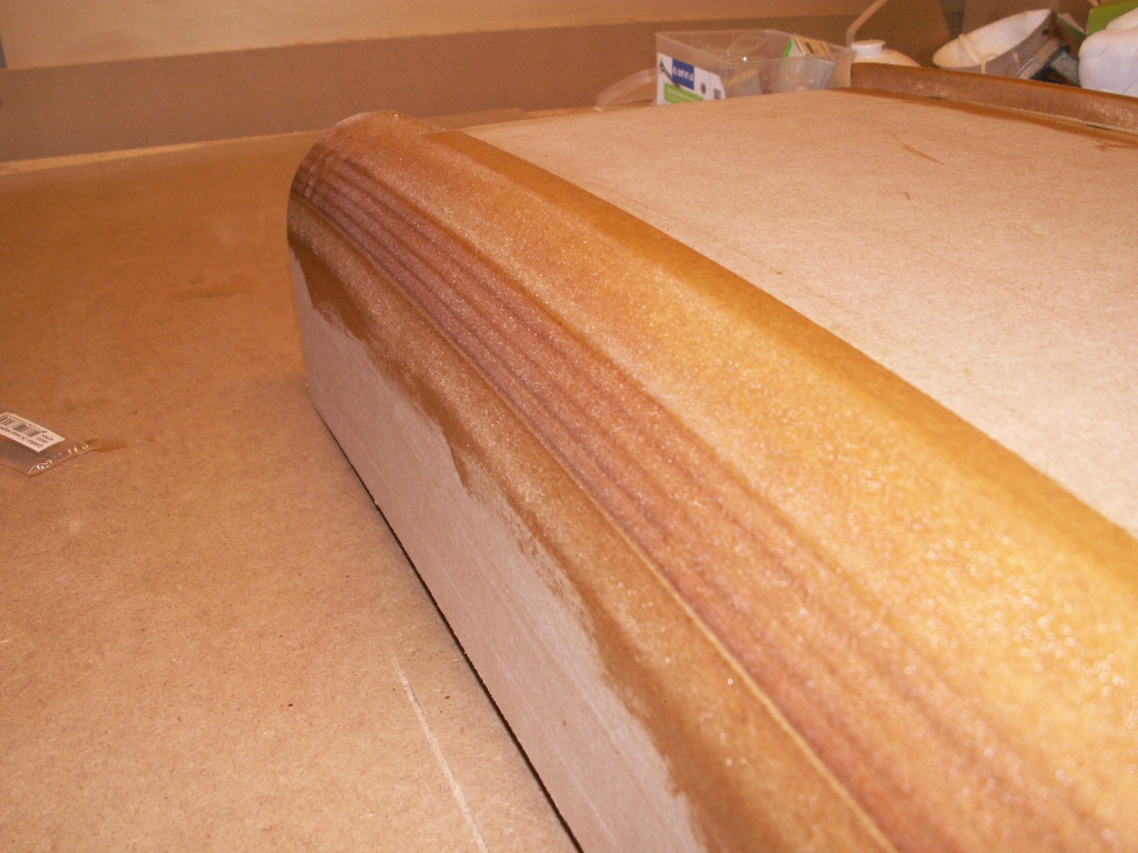

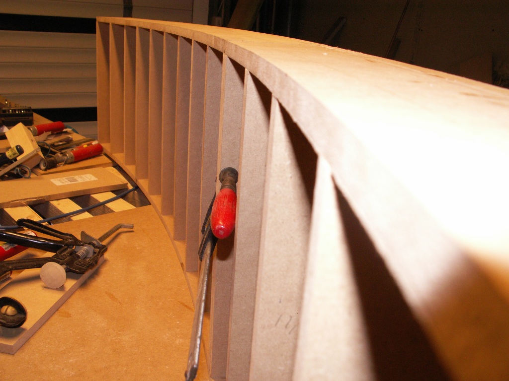

afgelopen dagen nog lekker wat vooruitgang kunnen boeken. De kasten zijn nu rondom gesloten, de achterzijde heeft de gewenste dikte, de voorzijde mist nog 1 laag baffle en 2 lagen voor het front. Het frontje vormt straks de eigenlijke baffle. De woofers en tweeters krijgen een soort van achtermontage. Per driver dus een mooie afgeronde opening. De woofer heeft maximaal 6mm ruimte aan de voorzijde nodig (bij volledige uitslag), dus het frontje wordt 8mm dik.

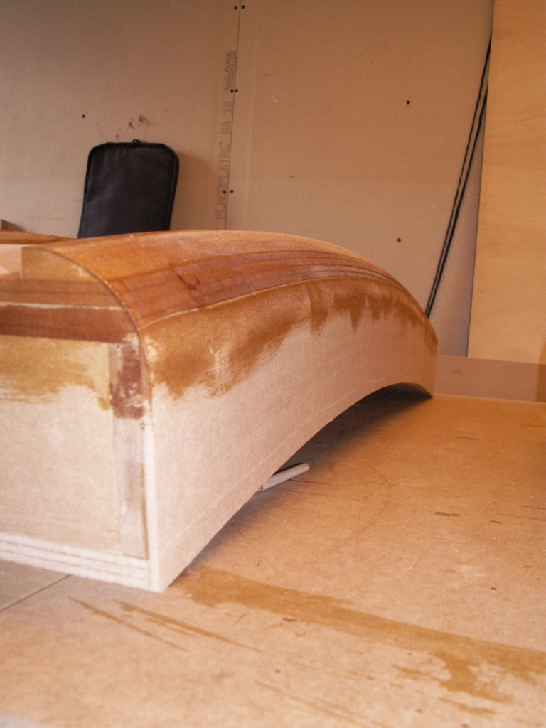

Inmiddels zijn de afrondingen gefreesd en dat is eigenlijk best goed gegaan. Geen afwijkingen die niet met wat schuren of plamuren te verhelpen zijn!
Eerst een tooltje gemaakt:
En toen 4 uur lang stof produceren, 4 stofzuigerzakken waren niet genoeg om alle troep op te zuigen. De frees kon ik samen met het tooltje over 90% van de lengte heen en weer schuiven en zo als een schaaf telkens een laagje wegschaven onder een andere hoek. Het laatste stukje moest ik het hulpstuk ff vastklemmen, dat heeft nog de meeste tijd gekost.
Vanmiddag heb ik al het kopse MDF met polyester 'geïmpregneerd'. Dat maakt het wat harder en hopelijk iets minder afhankelijk van de luchtvochtigheid.
Op de laatste foto zie je onderin nog een kleine afwijking van de gewenste lijn, dat schuren we nog even bij :D
Volgende stappen zijn de laatste lagen van de baffle en het frontje maken. Daarna de gaten infrezen voor alle units. Helaas is de vakantie voorbij, dus het tempo zal wel fors omlaag gaan! :cry:

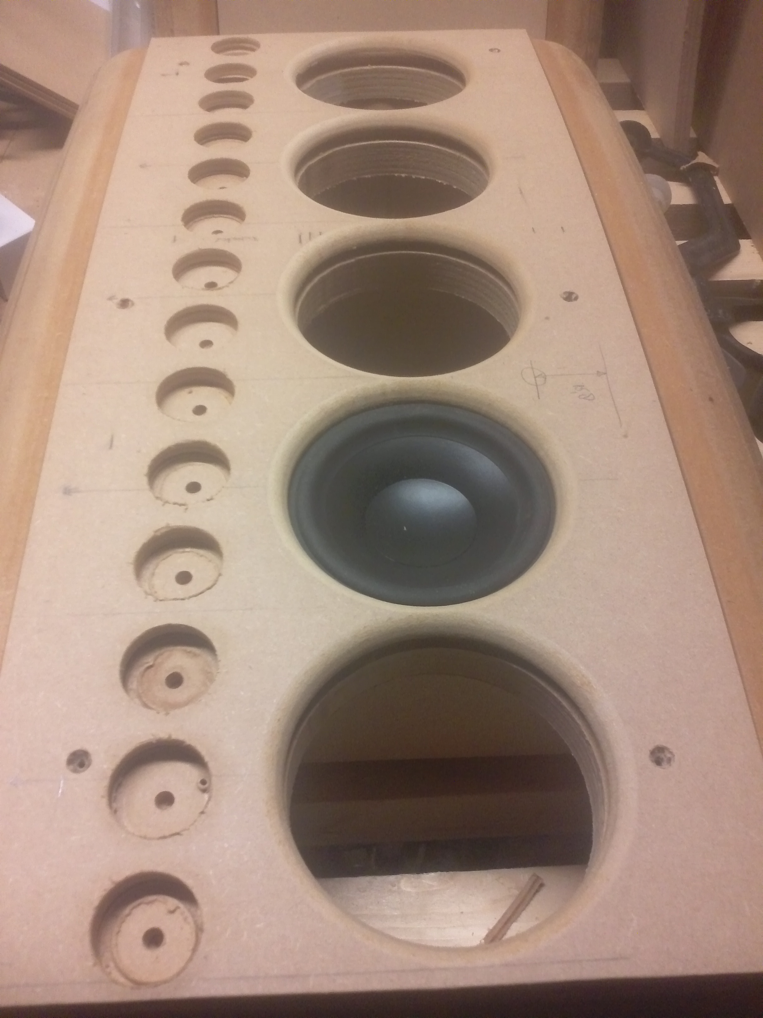

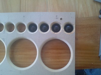

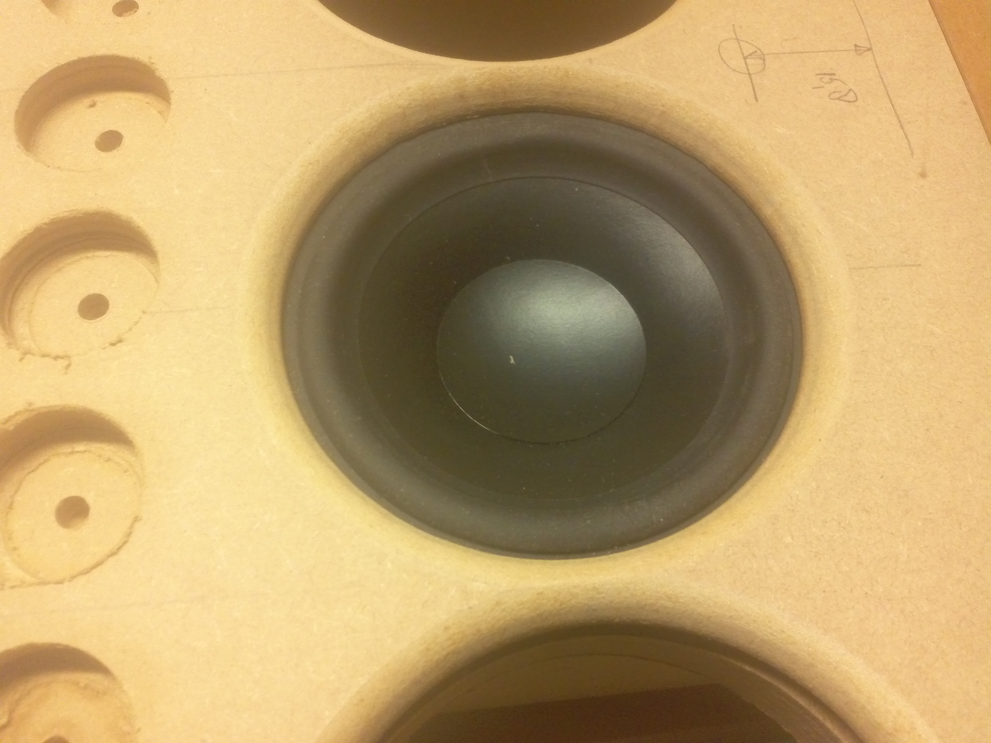

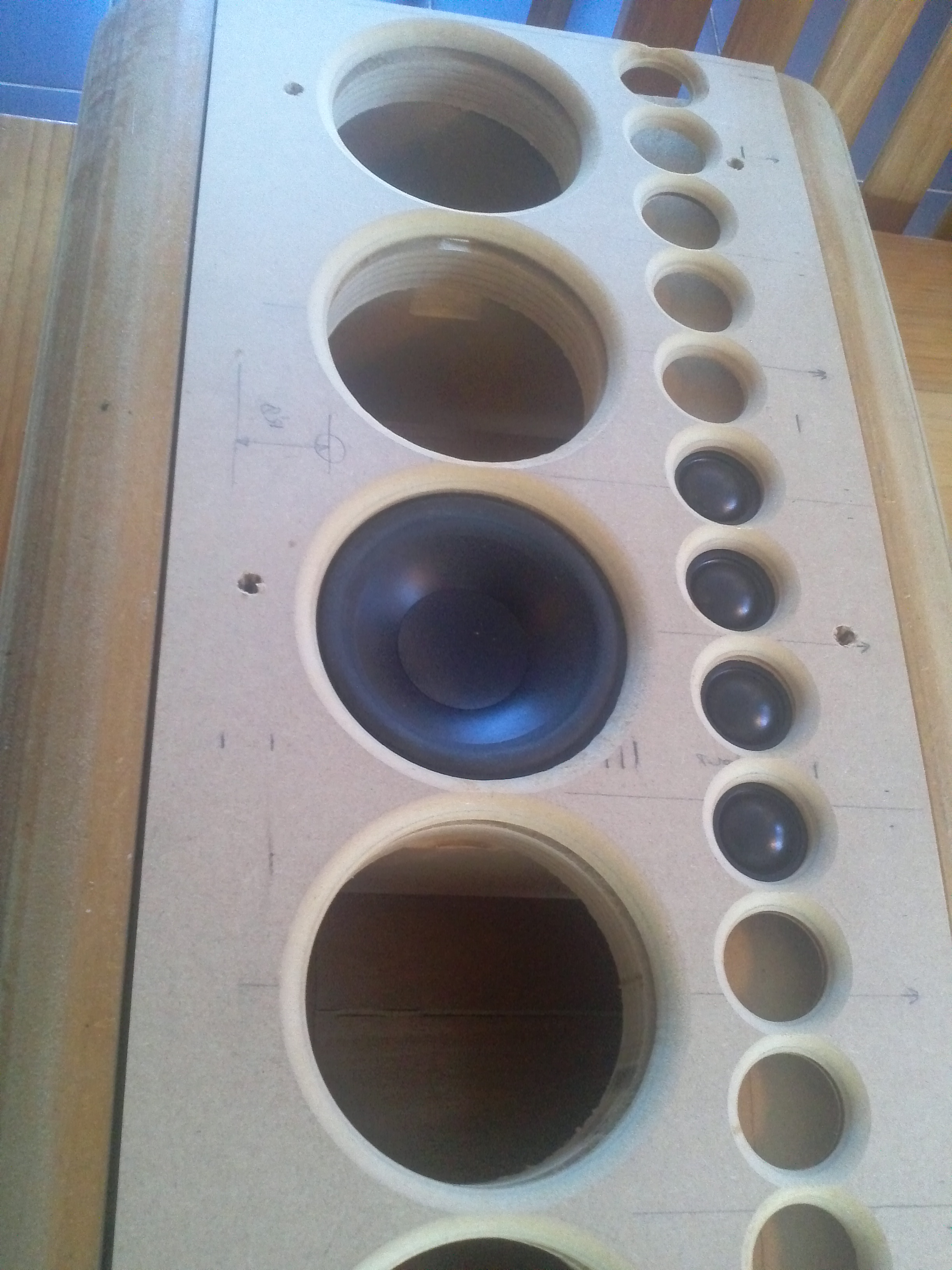

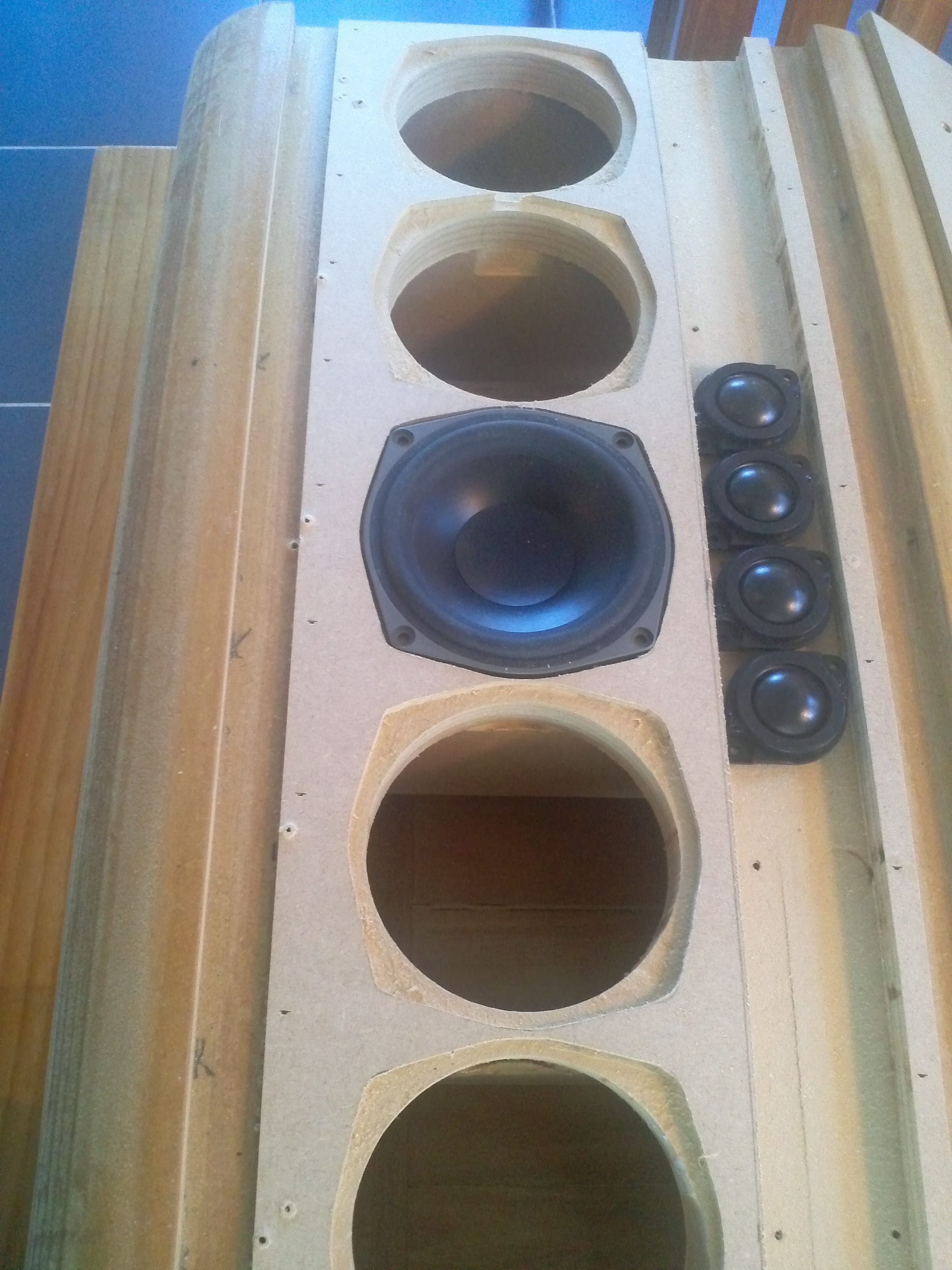

Vandaag de baffle-openingen in 1 van de kastjes gemaakt. (5 woofers down, 23 to go..en dan tellen we de tweeters nog maar ff niet..)
De drivers worden verzonken op de baffle gemonteerd en hiervoor komt het frame van het doekje. Dat frame wordt met boutjes en moertjes door de baffle heen vastgezet. De openingen naar de drivers worden netjes afgerond met de bovenfrees.
Update 13-1-2013:
Vandaag van 1 kastje de openingen voor de tweeters afgerond en in de baffle de uitsparing voor de tweeters gemaakt. Natuurlijk even gepast of alles klopt en dat is gelukkig het geval :)
