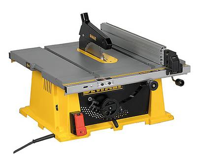

Misschien dat ik in dit topic ook maar eens mijn vraag kan stellen:
Ik heb een tijdje terug een zaagtafel aangeschaft van Dewalt, de DW744XP.
Deze dus
Deze dus
Hartstikke blij mee, maar ik krijg 'm niet aan de praat. Zodra ik de groene knop indruk
start ie wel, maar hij krijgt te weinig prik (althans zo lijkt het) om zichzelf draaiende te houden.
Hij slurpt 2000 watt, bij 11,4 Ampere. Ik vraag me nu af of het aan de stroomvoorziening ligt
in mijn schuurtje, of dat het iets te maken heeft met de zaagtafel.
Afgelopen zomervakantie had ik 'm al, en toen dacht ik dat het aan de zaagtafel lag.
Vandaar dat ie al een keer is opgestuurd, en onder garantie een nieuwe geleverd kreeg.
Hopelijk kan iemand mij hiermee helpen?

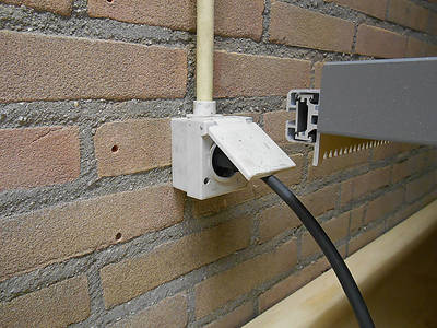

Ik zal dadelijk wat fotootjes erbij plaatsen dat jullie een indruk hebben van de zaagtafel,
maar ook van de vermoedelijke boosdoener: het stopcontact. Ik heb het stopcontact even
opengeschroefd, en dat bleek al een poos geleden. Er zat een berg stof en troep in, daar
word je akelig van. Even een keer geblazen, en toen zag ik dat de aarde draad maar net met
een klein stukje onder de schroef vast zat. Dat stopcontact is dus wat mij betreft aan vervanging toe.
Nog steeds ben ik er niet zeker van dat de zaagtafel het nu voor altijd wel doet, of dat het
wellicht ook te maken heeft met het klimaat in het schuurtje? Zou niet moeten kunnen natuurlijk,
maar je weet maar nooit in Schijndel! ;)
Anyway, even een bak koffie er op nemen, jullie allemaal bedanken voor het meedenken!

Hier het type plaatje. Volgens het etiket is ie dus amper een paar maanden geleden in elkaar gezet.
De schakelaar. Hier valt dus een rood kapje overheen wat dus dienst doet als 1 grote stopknop.
En hier het stopcontact. zegt niet zoveel misschien, maar wel dat ie aan vervanging toe is.
