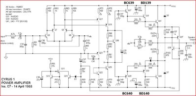

Zo te zien is het de Cyrus1 :o
Q27 t.e.m. Q45 te vervangen voor de zekerheid.Voor de eindtorren zou je ook de BD911 kunnen gebruiken (wel TO-220 huis)
Boven (en onder) de anderen wat "gewoner" soorten opgegeven.

Precies ja, maar ik ben bezig met een cyrus 2.
Re: Sluiting in versteker
Dan hebben ze zeker het printje van de 1 in een 2 gestopt :?
De foto is duidelijk met twee eindtorren per kant en 0,22 ohm emitterweerstanden.
Bij model 2 zitten er,volgens schema, 4 eindtorren/kant.

Op de foto klopt de nummering van de componenten met het schema van Ah!buis, dus type1 :?:

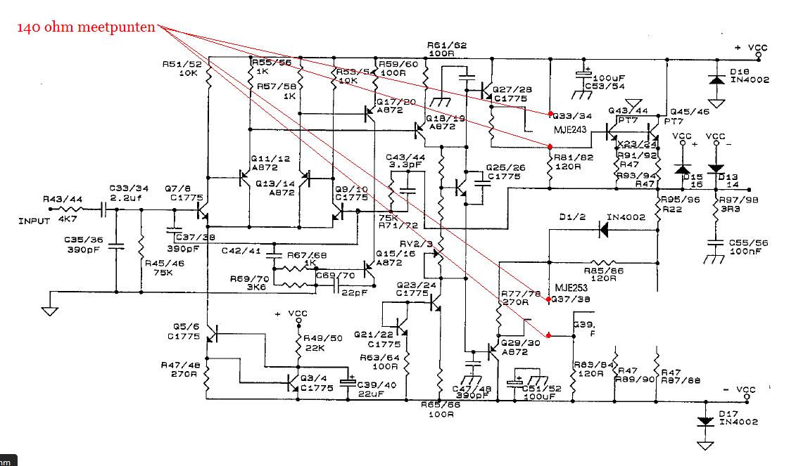

Al is het niet het schema van de cyrus 2 ik kan het beste het er toch proberen op weer te geven.
Dit is hoe het er nu voor staat.
Ik heb ook andere kleine transistortjes doorgemeten maar ik meet nergens sluiting, of ik moet er een paar gemist hebben natuurlijk.
Zo te zien is de schakeling nu vrij van die sluiting, maar de vraag is natuurlijk of de rest niet beschadigd is.
Ik ben liever met 3 onderdelen uit de brand, kost niet alleen minder maar ik voorkom ook invloeden die de versterker anders kunnen laten klinken.
Ik meet die 140 ohm dus op de buiten pinnetjes, op de collector en de emittor, als de basis in het midden zit dan, maar dat weet ik niet.

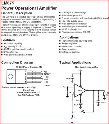

Als ik heel even mag inbreken.
Dit is een (voorbeeld van) een opamp :
Is bijna altijd zwart, heeft 8 pootjes, en is rechthoekig.
Dit zijn voorbeelden van transistoren :
Heeft 3 pootjes, is zwart of zilver en goudkleurig en kan verschillende vormen hebben.
Het viel me op dat je die 2 termen door elkaar geberuikt, dat kan nogal voor wat verwarring zorgen
(ja, okee, er zijn ook opamps in ronde,zilverkleig huis, maar dat laten we even buiten beschouwing. :mrgreen: )

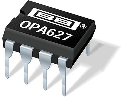

Hahahaha, OPA 627, ik weet dat ik verstrooit wordt, maar goed als je dat maar weet van jezelf heh.
Ik zat ergens fout, ik wist het.
Versterkings IC, ja, voor nog lagere vermogens.
:-s :?
Dat valt nog wel mee,zo'n 20W bijv. :o

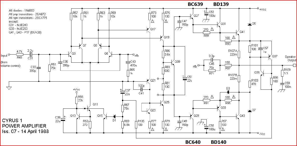

Zoals ik al in het schema had angegeven kun je deze gebruikenhttp://www.dickbest.nl/index.php?_a=vie ... uctId=1062 en deze http://www.dickbest.nl/index.php?_a=vie ... uctId=1061
Maar die twee worden aangestuurd door twee kleinere die ook wel 's het lootje hebben kunnen leggen.Heb ik als mogelijke vervangers met BC639 en BC640 aangeduid.

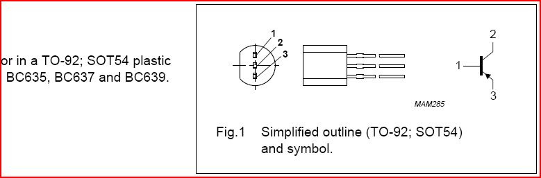

Ik dacht dat de pinout van de BC serie niet overeen kwam, maar dit lijken inderdaad prima alternatieven. (hier klopt het weer niet....) Bestel anders een handje vol BD139's, BD140's, BC639's, BC640's (op Dickbest.nl) en wat van die BUV48's (op Conrad) . Dan moet je al een heel eind komen als je die braaf 1 op 1 vervangt met de mogelijk defecte.

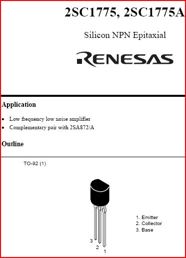

Re: Sluiting in versterker
Met de pinnetjes zit 't bij de BC's wel snor,kijk maar

Toch is dat stroom schema niet van de cyrus 2 jongens, een deel klopt wel in het schema maar lang niet alles, die potentiometer zit er namelijk helemaal niet in, het is ook niet voor de volume regeling.
Ik heb cyrus ook nog gemailed maar ze willen mij niet het schema geven.
Als het schema er wel was zou je precies kunnen nagaan hoe die sluiting zit, of nog kan zitten.
Maar ja, die kleine transistoren kosten ook niet veel natuurlijk.
Het wordt wat anders als in de data scheet ze vergeten om te zeggen bij de tekening als je nou naar de voorkant of achterkant kijkt, en je dit ook niet kunt opmaken uit de tekening zelf, zoals bij de buv148, maar de pinnetjes zijn hetzelfde, ik had het al uitgezocht het moet de voorkant zijn, haha :lol: .

Het schema wat ik heb laten zien klopt heel goed,voor de kant die nog in elkaar zit.De nummering van het andere kanaal is gewoon het cijfer ernaast.D5,D7 wordt dan D4,D6 (of D6,D8 kweet niet meer welke kant op)
Theduboracle
Berichten: 830
Lid geworden op: za 23 aug 2008, 12:07
Bericht door Theduboracle »
Vandaar dat ze meerdere nummers noemen, het zijn die van het andere kanaal als ik je goed begrijp.
Volg het niet zo wat je zegt, maar het schema komt wel een beetje neer op het origineel dus.
Rondom pt77 klopt het een en ander niet namelijk, een diode die niet aan de 2 pootjes zit.
Wel weer die je 253 die aan de basis zit met een weerstand van 120 ohm.
Maar ja dat wordt ook wroeten door het schema waar je snel weer de draad verliest, ik wordt er ook knettergek van als je dit op een print moet uitzoeken.
Ik zal morgen eens weer kijken welke transistor nou die JE253 aanstuurt.
Op de datasheet voor de buv 148 staat dat hij 4 amp kan leveren en ik had er ook 4 amp zekeringen in, hij zou dus best nog in orde kunnen zijn, mits ik hem kan weervinden.
Een 2 amp zekering is dan eerder om die andere componenten te beschermen.
Maar ja, lullen is het, hoe ik nou snel even aan de originele onderdelen kan komen is het eerder.
En hoe dit strategisch te doen, kan altijd een euro of tien schelen, mooi meegenomen.
