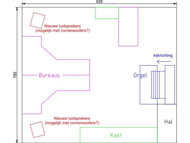

wat een andere opstelling zou kunnen zijn is het orgel omdraaien en de luidsprekers aan de andere kan van de ruimte plaatsen
edit: nieuwe afbeelding

Berichten: 17875
Re: luidsprekers systeem tbv Hauptwerk (digitaal orgel)
Waar zit(ten) dan je/de klavier(en)?
Voor het eerst dat ik een bijna vierkant orgel zie. :mrgreen:
salautom
Berichten: 382
Lid geworden op: di 08 mei 2012, 14:12
Locatie: Ergens in het zonnige Spanje
Bericht door salautom »
@hannesie: nieuwe afbeelding, ik zit dus 'met de rug tegen de muur'
Met de rug tegen de muur: hou rekening met zeer vroege en luide reflecties die kleuring veroorzaken en ruimtelijke informatie om zeep helpen. Wat kan helpen is een breedbandige absorber tegen die achterwand, kijk in de topics in het akoestiek-deel van het forum hoe je zoiets moet realiseren. Het laag is ook niet optimaal met je oren tegen een achterwand, maar dat kun je met EQ wel redelijk of met multisub-oplossingen wel goed krijgen.
