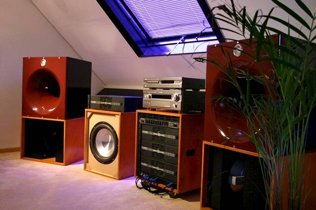

Nu een Sony dsp, 2in 6uit. Is inmiddels beetje oud, data verbinding via rs232 altijd al problematisch geweest maar krijg het nu helemaal niet meer werkend. Versterkers zijn van Crest: veel power, veel verbruik. Ik wil ook graag van het amp rack af. Daarom wil ik electronica (dsp+3 (of4) kanalen versterking) in speakers inbouwen.
Ik heb een test gedraaid met 4 kanalen TA2024 met een minidsp op 1 speaker (4x10Watt) en dat gaat eigenlijk al op een behoorlijk stevig niveau. Daarom denk ik dat 4x30Watt actief gefilterd voor mij voldoende hard gaat.
Ik zoek een redelijk kant en klaar oplossing. Plate amps zijn of maar 2 kanaals of heel duur. Ik vind de 4 kanaals hypex met ingebouwde smps +low power psu een mooie oplossing. Alleen weet ik niet zo goed of je nog luidspreker beveiliging en input buffers zou moeten toevoegen. Als jullie een beter alternatief hebben, dan hoor ik dat graag hoor!
