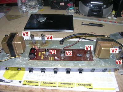

Wat ik eigenlijk mis is een foto van de hoek waar je EZ81 zit ik heb al lopen kijken op de beschikbare foto´s maar kan geen draad zien die naar je UGT ( UITGANGSTRAFO ) gaat.
Dus zal het waarschijnlijk na je eerste deel van je elco fout gaan dus na je weerstand vandaar dat je de op de foto vemelde deel van die dubbele elco even los moet nemen om er zeker van te zijn dat deze nog goed is en geen sluiting maakt
Wel je twee eindbuizen erin houden graag.
Gemeten tussen chassis en weerstand zal je zo'n 300 volt of meer moeten meten ( dus meter op de hoogste dc stand )
Als je de amplifier helemaaal uit heb staan meet je even wat er tussen Chassis en pin 3 van je ez81 aan spanning staat dit moet beneden de 6 volt zijn. (zet je meter hier op de hoogste DC stand )
Zet vervolgens je meter op door meten in bereik ongeveer 2 Kohm en meet de weerstand als je niks meet ga je naar meter stand 20 Kohm weer op dezelfde punten meten en dan moet je zien dat of niks aangeeft of langzaam oploopt tot je niks meer meet. ( dit weer tussen CHassis en pin 3 EZ81 )
Blijft hij laag staan heb je sluiting
Dit alles even doen zonder dat je die stekker van dat subframe erin heb gestoken want daar kan ook de sluiting in zitten.

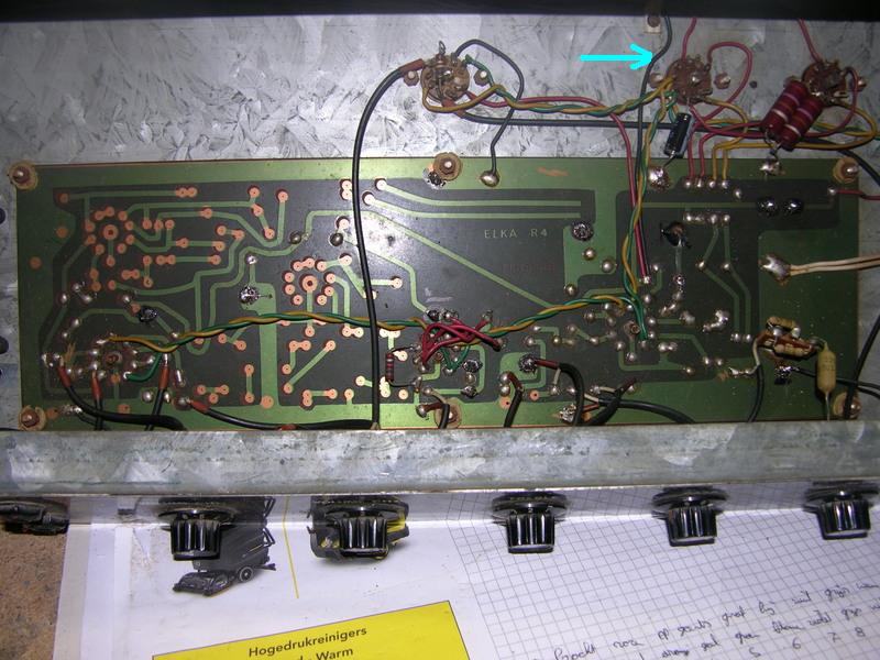

Re: elka electronics TRZ-20 buizenversterker
Waar gaat de met pijl aangegeven zwarte draad naar toe ??.
hallo,
ik heb alles zorgvuldig uitgemeten zoals je gevraagd hebt.
die foto zal ik zometeen ook postten hoor.
dus als eerste heb ik de elco getest, die heeft op beide klemmen 51,9 uF dus dit is oké he volgens mij.
ten tweede heb ik gemeten tussen de weerstand en het chassis, jij zei dat dat zo'n 300VDC of meer moet zijn, ik meet eerst 30V, en die zakt naar 8V dus hier is iets mis mee zeker?
ten derde zei jij dat ik met de versterker uit moest meten tussen pin 3 van de EZ81 en het chassis, maar met de versterker uit (schakelaar uit) kan er ook geen stroom toekomen. dus als de versterker aan lag meette ik tussen pin 3 en chassis 8,8V jij vertelde mij dat dit minder dan 6 moest zijn.
als laatste stap moest ik met ohm meter de weerstand meten tussen pin 3 van de EZ81 en het chassis, hier meet ik met de EZ81 erin een weerstand van 140ohm en zonder de EZ81 een weerstand van 18,7Megaohm
ik weet niet wat jij hieruit zal kunnen concluderen, hopelijk iets. alvast bedankt hé dat je mij zo helpt, en zo leer ik ook nog eens veel bij.
graag had ik nog eens geweten waarom het juist allemaal tussen een component en het chassis moet zijn? wat doet dat chassis? is dat de neutre?
en op jou vorige post had je met een pijl aangeduid waar die zwarte draad naartoe ging. die draad loopt naar de uitganstransfo. er komen van die transfo 3 draden, 2 rode, waarvan elk eentje naar een eindbuis loopt, en de zwarte draad die jij juist gevraagd hebt, die te zien is op de foto

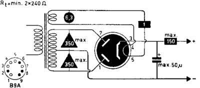

nu heb ik ook nog eens al de pinnen van de EZ81 opgeschreven en genoteerd wat er toekomt en wat er gebeurd.
dus:
pin1= voeding vanaf de transformator
2=niets
3=deze pin loopt naar die afvlakcondensator van 50uF
4=kabel voor gloeispanning
5=kabel voor gloeispanning
6=niets
7=andere voedingskabel van de transfo
8=niets
9=niets
en die voeding die ik zei, meet ik dus tussen pin 1 en pin 7 = 607V

Rare zaak als de EZ81 buis eruit meet je een impedatie van over de 18 Meg zit hij erin meet je 150 Ohm
Dan is dus toch blijkbaar je EZ81 stuk.

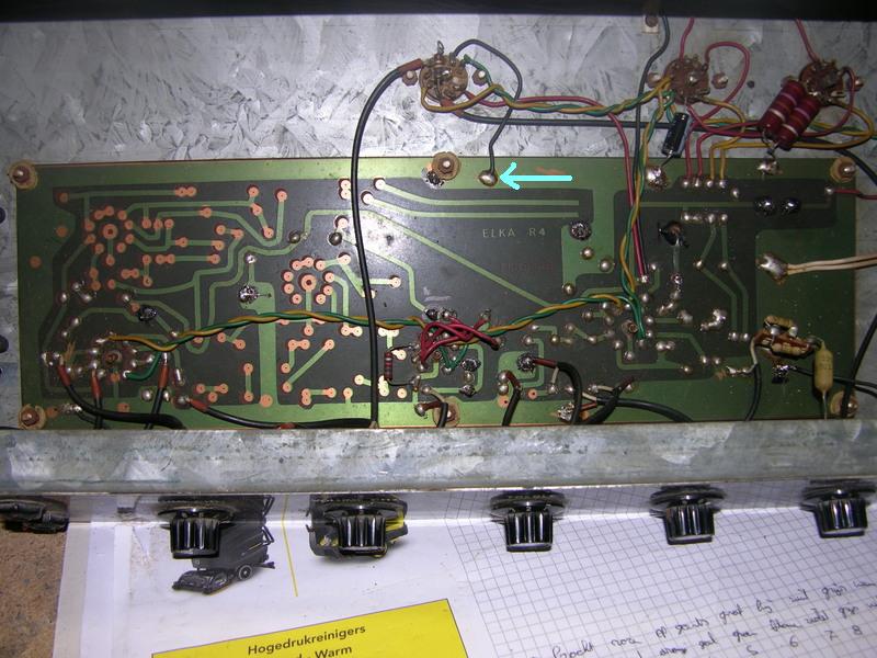

Meestal is het chassis op de min van je dc spanning aangesloten zodat je dat als referentie kan gebruiken bij het meten van spanningen.
Je kan natuurlijk ook de min van het print pakken zie pijl op de foto

ook dacht NL3PRC dat het geen 3 ECC83's waren, hoe kan ik dan te weten komen of dat klopt of niet?
Vervolgens wat je zou kunnen doen is even je versterker aan zetten zonder EZ81 buis en weer even meten tussen voet ez81 pin 3 naar massa Ohmse meting
meet dan ook even tussen onderstaande punten aangewezen op foto
Maar ik denk dat toch die EZ81 stuk is want ja die is nu natuurlijk weer zodanig afgekoelt dat eventuele sluiting nu weer weg is door krimpen.
hallo,
ik heb ook op mijn vorige bericht nog iets geëdit, vergeet dit aub niet te lezen.
hmm ohmse meting? terwijl de versterker aanligt, is dit niet gevaarlijk?
en waar je die pijltjes hebt aangeduid meet ik een spanning van 0,2Vdc

En dat niet alle ECC83 buizen zouden zijn was omdat we van dat schema uitgingen wat op de eerste pagina staat dat klopt dus niet.
nu lang naar de printen gekeken te hebben klopt ECC83 wel aardig
Als je nu goed kijkt naar wat je hebt gemeten ziet dat er als volgt uit zie plaatje
als je nu de gloei wil meten van de buizen moet je dat doen tussen punten 9 en 4+5 punten 4 en 5 zijn immers met elkaar verbonden en dan kom je als het goed is uit op 6,3 volt (ac)
Verder vindt ik wel die spanning op pin 1 en 6 wel wat aan de lage kant maar kan goed zijn voor dit ontwerp
Wat ik me wel af vraag hoe is nu de versterking is deze nog steeds zo zacht??
