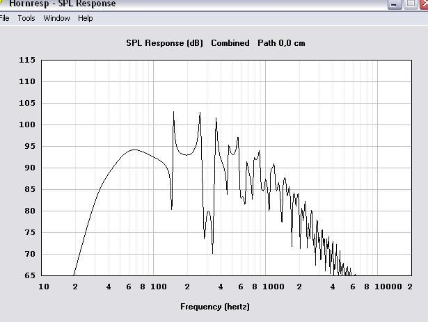

Lijkt mij verstandig deze wofer even in hornresp te simuleren.
Wellicht dat de TL nog beter kan namelijk.
waarom kan de oppervlakte niet kleiner?
De enige vaste maat die je hebt is de breedte toch ? (mag rustig minder diep, de pijp hoeft niet symmetrisch te zijn)
heb je de W200, of de W200S ? (zit verschil in namelijk)
Kijk ik eens wat die doen in een TL

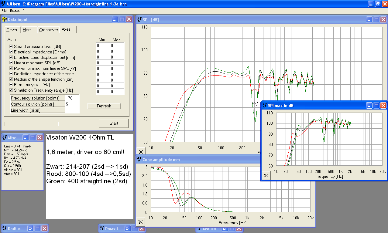

bartsegers
Berichten: 5431
Locatie: Roermond
Re: Transmissielijn in orgel
Bericht door bartsegers »
offset driver TL
de driver op 60cm in de line.
De line is 160cm lang, en loopt van 630cm naar 270cm2
(zit je op ruim 60 liter)

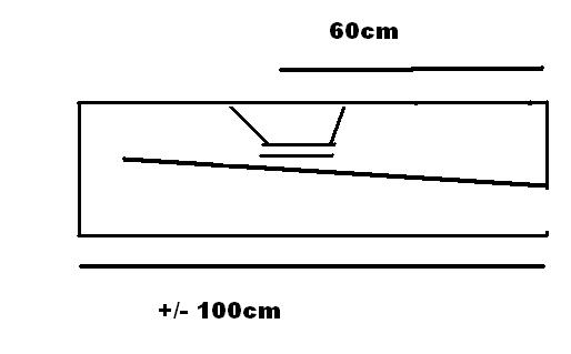

bartsegers schreef:
offset driver TL
Wat bedoel je met de driver op 60 cm in de line?
1m60 lang, dat komt ongeveer overeen met wat ik berekend heb.
630 cm (2) naar 270 cm2?? De oppervlakte is 207 cm2, dat zou dan toch de eindoppervlakte van de line moeten zijn? En als startoppervlakte toch 1,5 maal 207 = 310,5 cm2??
Help, ik nie meer begrijp nie.
NB ik ben met een tekeningetje bezig, maar dat heeft nog wel een dag of wat nodig.

bartsegers
Berichten: 5431
Locatie: Roermond
sietse schreef:
Beste Jan iwap, salle we eerst es ff wat zaken op een rijtje zetten?
1 Niks aantrekken van die computer verslaafden bij het berekenen van TL kasten. Mijn verhaal werkt heel erg veel beter... :twisted: :twisted: :lol:
2 Maar ff kes serieus.
Geen goede laagweergave. je moet echt groter en tapser gaan.
En met de driver niet aan het begin van de TL, maar een stukje verderop in de line (bijvoorbeeld op 60cm) wordt het laagste laag ook voller.

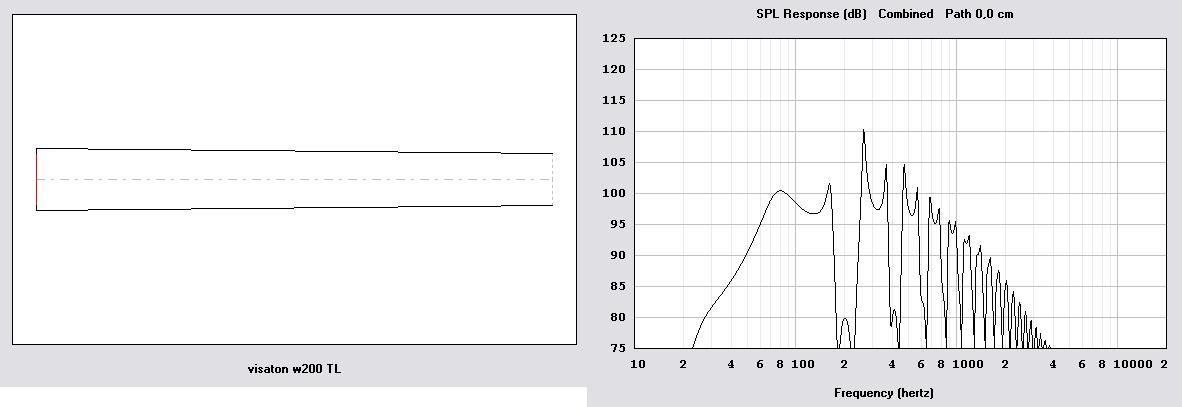

Berichten: 9198
Ik heb even voor je gesimuleerd. Let wel, de driver heeft 2mm Xmax en is daarmee in het diepe laag vrijwel niet belastbaar zonder vervorming. Maar klankmatig kan het meevallen. Een TL levert een grote bijdrage aan de output, dus dat is wel slimmer dan bijvoorbeeld een gesloten box. Door de demping in de lijn is het uitslingergedrag wat beter dan bij een basreflex denk ik.
De hoogte van 1,6 meter is prima om ongevouwen in te werken. Je zou als je met de hoogte net niet uitkomt gewoon de opening iets groter kunnen maken aan de voorzijde. Je kunt ook 2 woofers taps in 1 constructie 'aan elkaar plakken'. Zit bij de ene de woofer 60 cm van de bodem en de poort boven, de andere 60 cm van boven een de poort beneden. Dit geeft de mooiste somcurve omdat de poort en de woofer direct naast elkaar zitten. Dit verhaal kan uiteraard ook horizontaal in het orgel geplaatst worden.
Poepsimpel om te bouwen, helemaal de straightline. Dit is gewoon een buis van 1,6meter met 500 cm^2 oppervlakte = 80 liter, of 400 cm^2 = 64 liter. Kleiner kost laag, groter geeft meer laag en minder 'bult'.

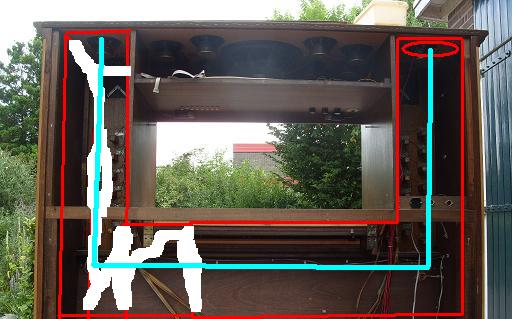

iwab
Berichten: 21
Lid geworden op: vr 17 aug 2012, 0:24
Bericht door iwab »
@wouter en HenkJan:
Kijk aub even naar de foto's die ik bij de start van het topic heb geplaatst. Daar zie dat links en rechts over de volledige hoogte ruimte is. De breedte van beide "torens" is geen 30 cm. Ik kan dus geen 12" kwijt. W200 kan, misschien 25cm maar dan moet ik het orgel deels als kast gebruiken en dat was juist niet de bedoeling om te voorkomen dat het orgel zelf ongewenste resonanties gaat produceren. Daarbij komt dat ik de W200 speakers op de plank heb liggen.
Jan

Ik weet nu eigenlijk nog niet waar precies de TL kan komen.
Als ik goed naar de foto kijk, denk ik dat een flinke TL voor een 12" ook niet past.
Is dit een optie, zoals getekend, met 1 woofer bijvoorbeeld ?

iwab
Berichten: 21
Bericht door iwab »
Op bijgaand plaatje hetgeen mij voor ogen staat/stond.
