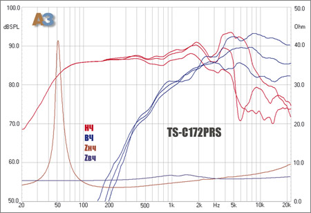

Re: Opvolger Pioneer TS-C171PRS, de TS-C172PRS

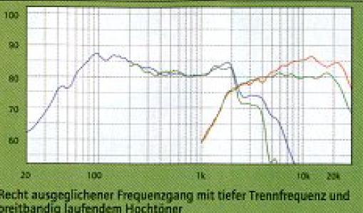

Aan deze respons grafiek te zien zal het weinig uitmaken, de scheidingsfrequentie was 1900 hz, en wordt 1600 hz.
Misschien alleen een extra weerstandje voor de tweeter, want ik zie dat de gevoeligheid iets lager is van de mid/low woofer.
Van 10 ohm naar 12 ohm of iets dergelijks, maar dat geld wel voor de montage op een steeltje voor maximale afstraling, met een grootte baffle van minstens 20cm is 2.7 ohm ongeveer al genoeg.
Zo veel volume komt erbij zonder een baffle, door de diffractie. tegenfases ed, vervorming dus.
Ook wel grappig is dat dit in dat russisch stukje geschreven waar de plaatjes vandaan komen.
