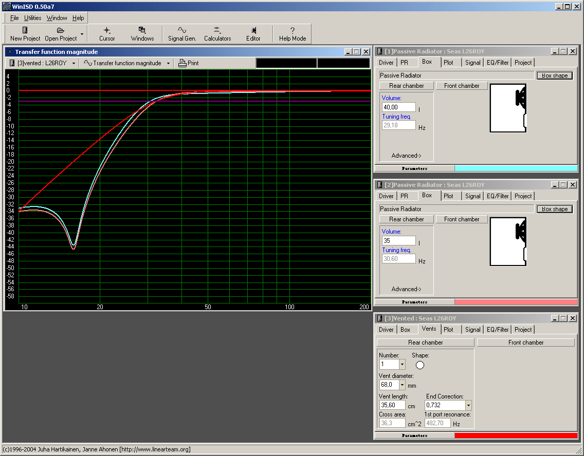

Snap de hele commotie eigenlijk niet zo. Als ik het in WinISD stop komt het aardig uit in zowel een 40L als 35L box. Hierbij uitgaande van de opgegeven VAS en Fs van de PR:
Als extra'tje ook nog in een 35L BR kast. Dat levert dan wel een lange poort op. 35 cm voor een 70 mm poort. Dat is eigenlijk een wat te kleine diameter voor een dergelijke speaker maar anders wordt de poort nog langer.

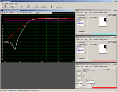

Omdat ik het ook wel eens wilde weten mijn oude eigen simulatie maar eens uit archief gevist. Omdat Seas niet duidelijk is in zijn opgave van de eigenschappen van de PR heb ik beide gesimuleerd. Met Fs van 16 Hz en een Mms van 204 gram en met een Fs van 14 Hz en een Mms van 264 gram. Beide bij 2,83V_rms en 40L kastinhoud. De zwarte lijn is de totale responsie, de rode die van de speaker en de blauwe die van de PR. Van boven naar onder: SPL responsie, impedantie en de uitwijking van speaker en PR bij 2,83V_rms. Valt op dat die speaker nog aardig efficiënt is voor een woofer die zo laag gaat.
Met een Fs van 16 Hz van de PR:
En met een Fs van 14 Hz:
Waarschijnlijk ligt dit dichterbij wat HH opgeeft. Meer zit er niet in. Al moet ik zeggen dat het verschil met WinISD niet erg groot is. Denk dat WinISD i.d.d. het model van Small gebruikt wat volgens Tom wat verwaarlozingen bevat. Naar mijn idee is dit heel ordentelijk voor zo'n kleine sub. Als je de uitwijking extrapoleert naar de X_max van speaker en PR dan mag je bij de SPL in de grafiek nog een 12 dB - 15 dB optellen voor de maximaal haalbare SPL met deze combinatie, al zit je dan wel aardig in de vervorming denk ik.

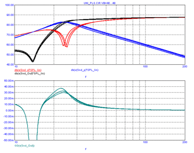

Dit is wat het doet met 40L, 43L en 48L:
Die -3 dB op 21 Hz ga je toch echt niet halen. Kan ook eigenlijk helemaal niet. Als je dat wilt moet je echt naar een kaliber groter
