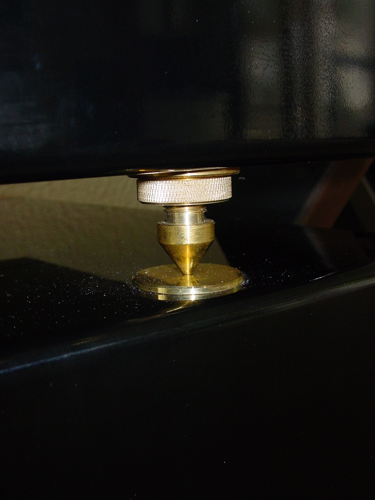

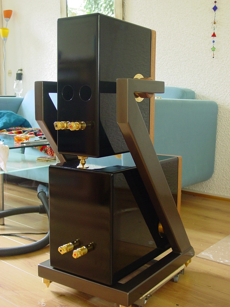

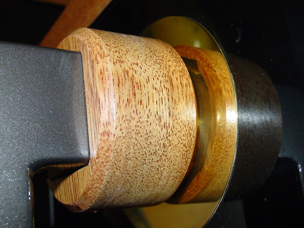

Maar jouw vraag op de verbinding tussen de laag en de topkast is er wel goed op te zien Hier de steunen waar de secties in hangen ,ik heb daar industrieële trillingsdempres voor gebruikt daar zit een gevulcaniseerde stalen plaat op met draad eind.
De adapters zijn van messing ,op de overgang heb ik een sok gemaakt van Merbeau waar ook de fronten van zijn gemaakt dmv een gatzaag .
Die foto,s staan helemaal onderaan ,dat deed ik weer handig! Spike tussen de topkast en de laag sectie met stel mogelijkheden om constructie afwijkingen te compenseren. Het geheel.

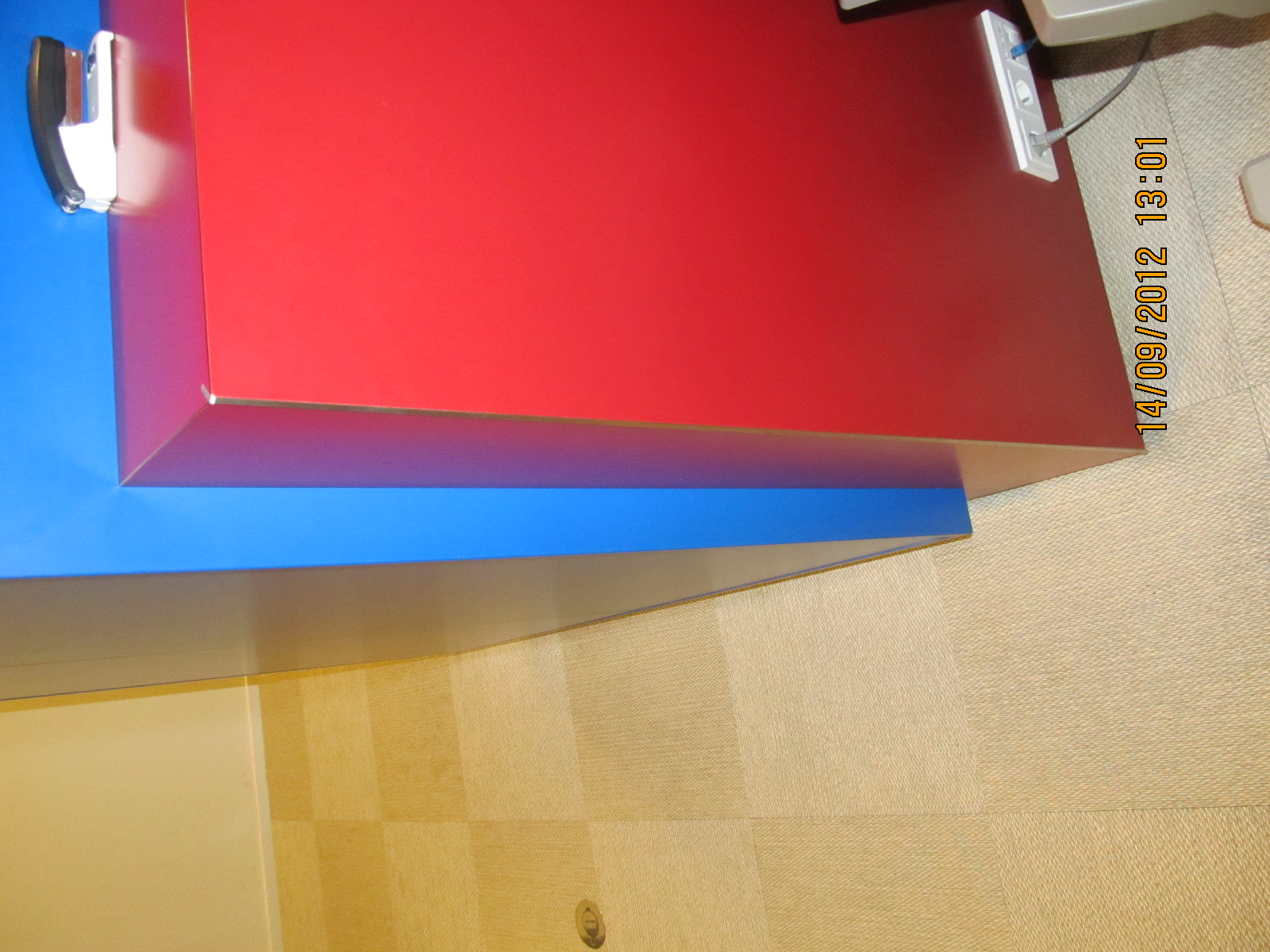

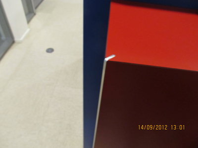

Sta ik vandaag op de printer te wachten..........heeeyyy...das ook een geinige oplossing zeg
Re: Zichtbare naden bij constructies van mdf?

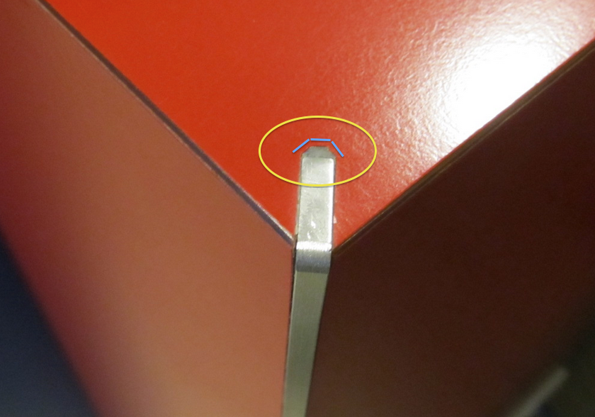

Je ziet wat voor zaagblad ze hebben gebruikt (oo,)
Zoiets heb ik gebruikt in onze keuken; (het aanrechtblad) alleen heb ik hem dan weer onder 45 graden af gefreesd, zodat je de facet mooi ziet. Werkt tot nu toe goed, na 7 jaar is er nog geen hoek uit.

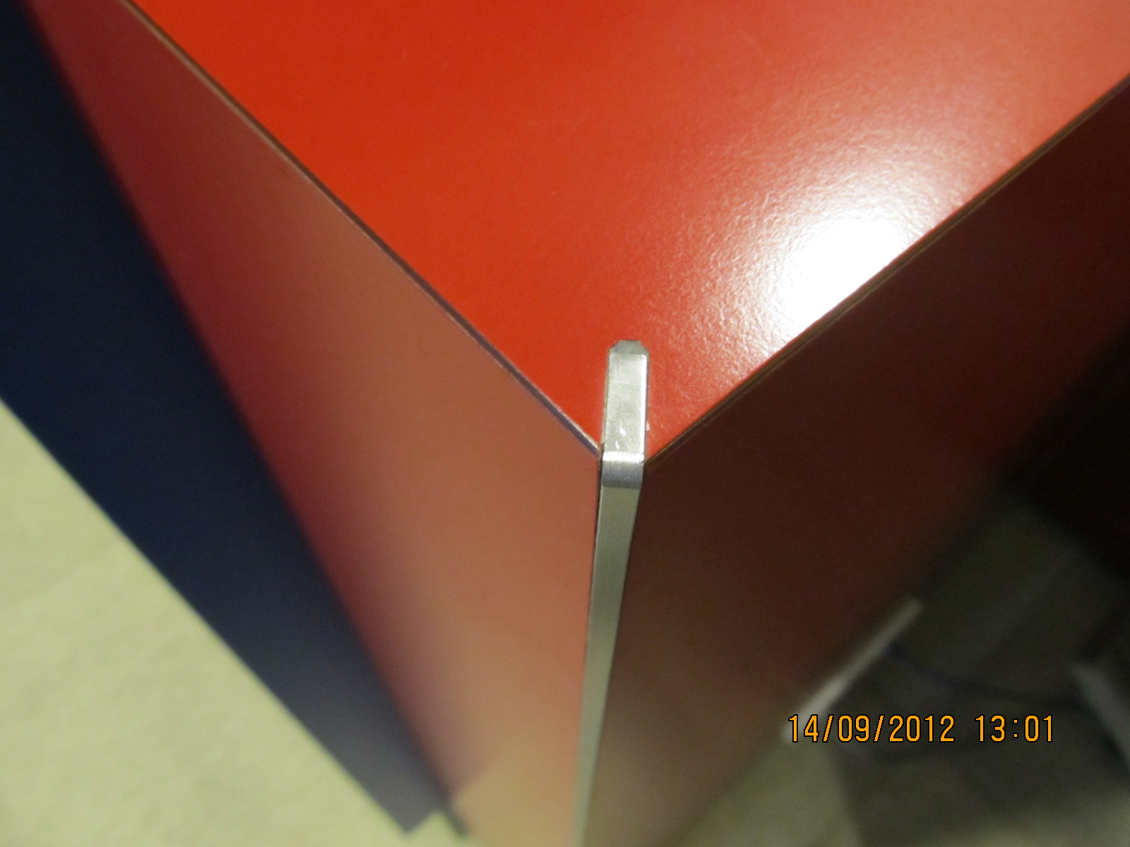

Wat bedoel je met dat "zaagblad?". Ik weet dat het enigzins belabberd is afgewerkt maar 't ging ff om 't idee
piccie van je werkblad?
zie foto, een trapezium vlaktand, te zien aan het patroon van de onderkant van de zaagsnede.
Zie dat ik ook weer lades mag stellen..

Thanks Serum! bedankt voor de foto's. ik snappem
is die keuken handgemaakt joh? respect hoor
