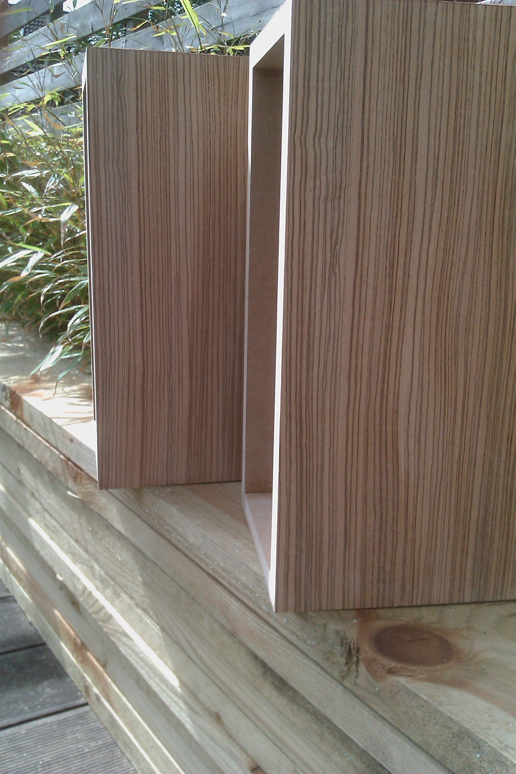

Vandaag ook maar weer even bezig geweest. Kastjes hebben nu een mooi jasje van zebrano fineer. Nu eerst maar eens een paar keer goed schuren, en dan lakken denk ik.

lakken?
mag ik osmo hardwax olie aanraden ipv van lak! :wink:
Berichten: 33825
Re: Mark Audio Till-2 70
+1 :rock:

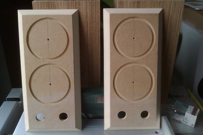

Even weer bezig met het projectje, en het begin van de frontjes is er. Zit nog wel een beetje met het kastvolume. Misschien toch maar de plannen omgooien, en er een tweeweg monitortje van maken met bijvoorbeeld een Peerless HDS-134 Aluminium. :?

Toch maar doorgaan met de Till-2 70, en kijken wat het gaat worden. Frontje beginnen al aardig vorm te krijgen.
Zou niet voor het originele filter gaan, maar er een 1,5-weg van maken. Het is niet handig om twee units het hoog te laten doen.
