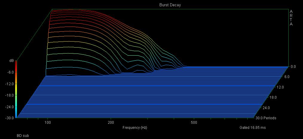

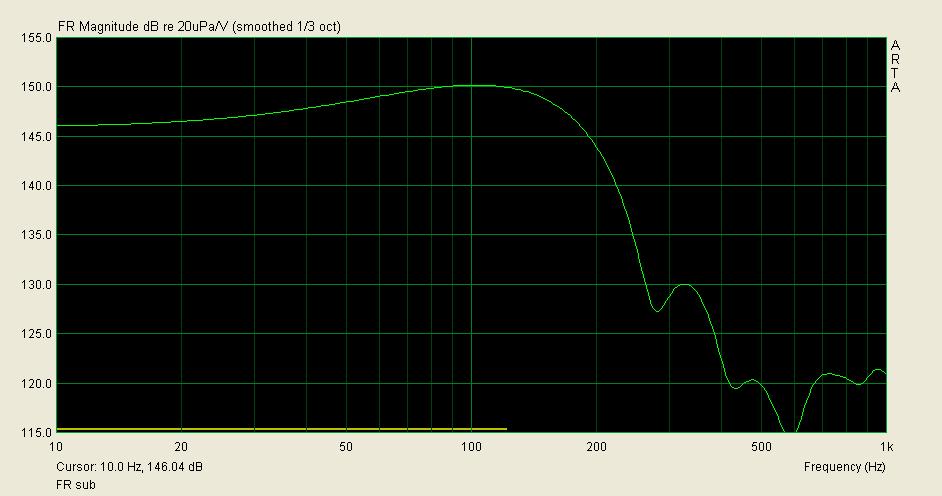

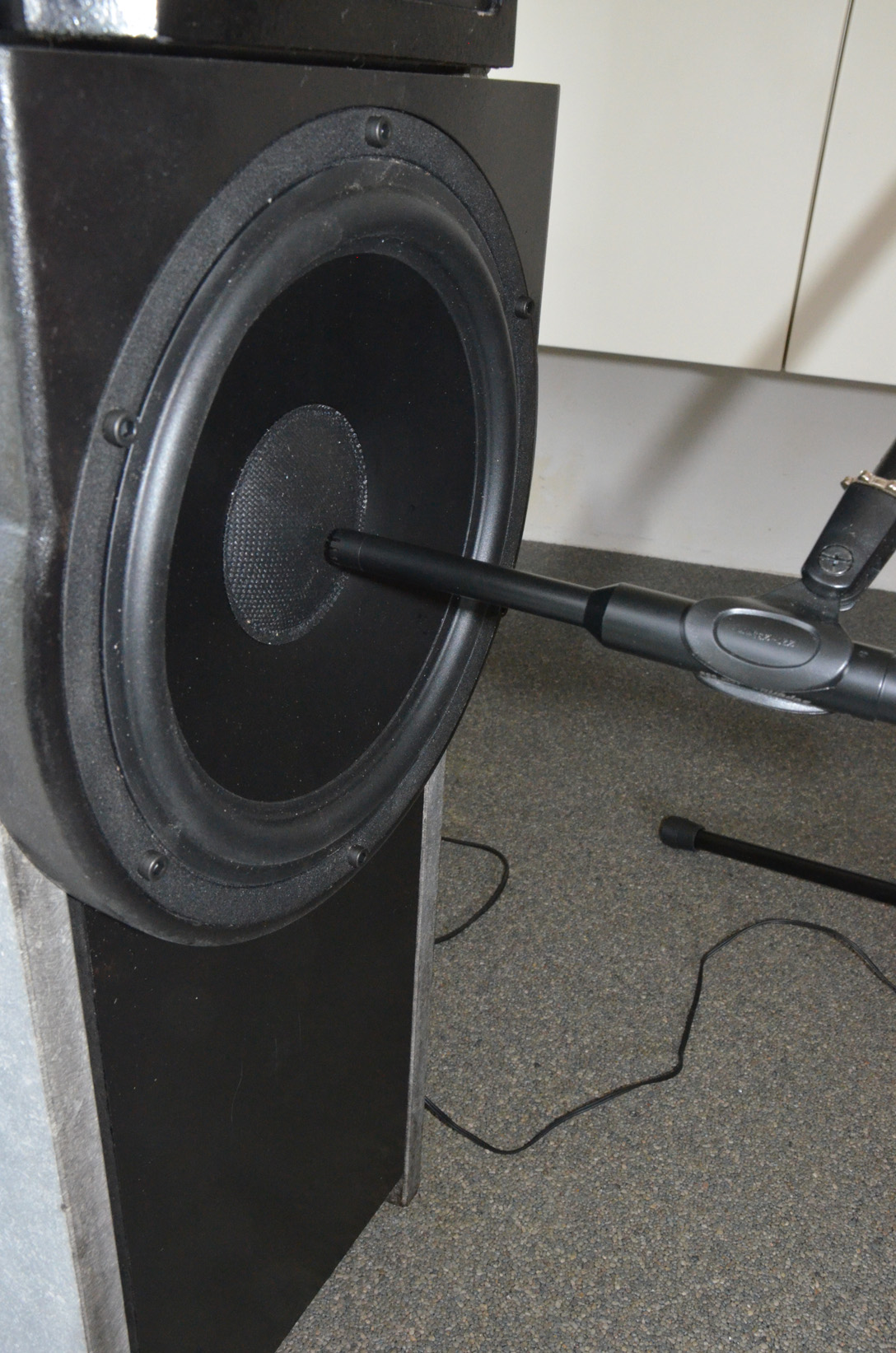

Nu de drivers wat ingespeeld zijn heb ik een poging gedaan om de woofer te meten.
De microfoon dicht bij de conus.
De input op de Plateamp.
Het resultaat.
Ik weet niet zeker of de instellingen nog beter kunnen, zodat ik dan beter het echte resultaat meet.
Het gaat mij er ook om of ik nog demping o.i.d. zou moeten gebruiken, nu zit er niets in.
en de Burst Decay.
De stand van de Plateamp is dus 125 Hz, dat lijkt dus niet helemaal te kloppen.
Re: Bouwen van de Sub bij de StoneWall + betaalbaar
Het resultaat.
Aan het plaatje te zien heb je dit gemeten met een impulsmeting en een korte gate. Die gate kun je beter maar weghalen want dit zegt weinig zo: Het gebied waar die gele streep staat is ongeldig.
Beter kun je dat meten met de FR2 meting (of desnoods FR1 meting) en "PN pink" als bron, al kun je dat geen watervalletjes plotten. Aan die watervalletjes heb je toch niets als je niet in het vrije veld meet of in een gymzaal.

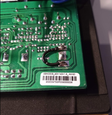

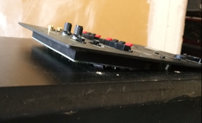

Vandaag maar even een openhart operatie uitgevoerd, de oude heeft het na een poging tot herstel helemaal de geest gegeven.
Het is dan ook al wel een oudje, ( 1992 ?).
wat bypasses moeten maken
12 mm meer ruimte nodig.
Alles paste daarna goed.
En de patiënt is inmiddels uit de verkoever ruimte en ook inmiddels al aan wat signaal toegediend, lijkt allemaal goed te zijn geslaagd.
Dan moet de 2e ook nog. :hide:

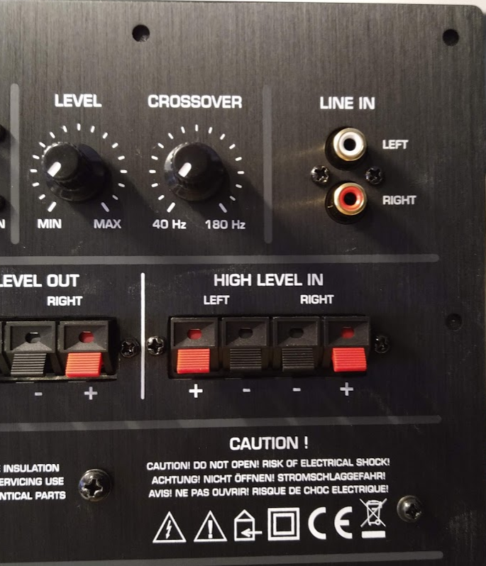

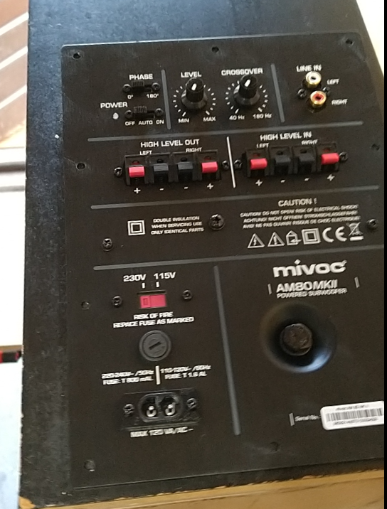

Inmiddels ook verder met de instellingen, de sub afdeling gaat onder 1 kant, en dan is het benutten van de volledige versterker wel zo aardig.
Dus de beide ingangen intern dan aan elkaar gekoppeld, zodat het niet uitmaakt op welke ingang je de aansluiting gebruikt
Dan de stand level bij deze op maximaal, en de crossover frequentie op 180 Hz.
Lijkt goed te gaan.

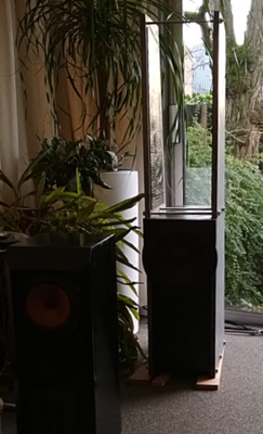

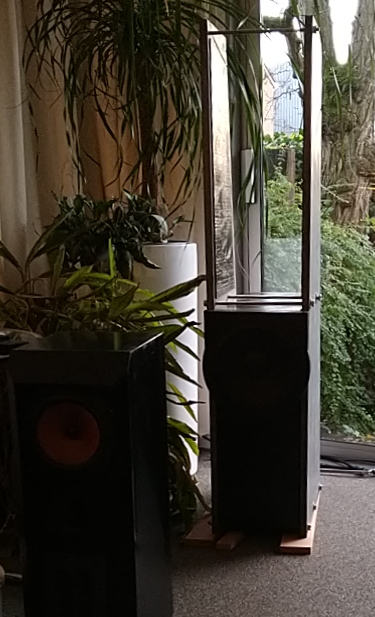

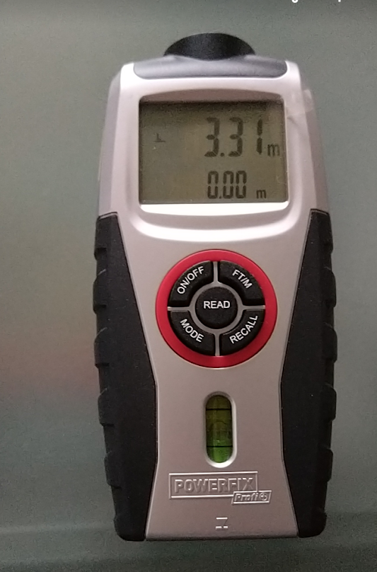

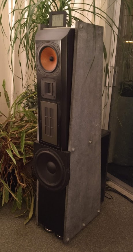

De rechter maar niet helemaal gedemonteerd, maar op de plaats verschoven en aangepast.
Nu het stellen vaan de luidsprekers, en daarbij is erg goed merkbaar dat de verschillen in afstand tot de luisterpositie erg kritisch is bij deze kasten.
Met de plaatsing die dat specifieke effect geeft, is wel in combinatie deze ruimte, het van belang dat dat goed gebeurt.
Het is goed hoorbaar dat de linkerkant nog net iets meer geeft, maar het is 5 cm die dan het verschil geeft.
Ik ben weer even blij door die afstandsmeter van de Lidl, met een nieuwe batterijen, :D het gemak!!
