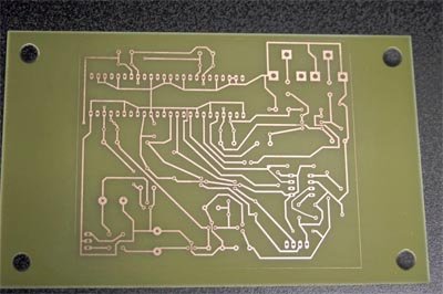

En op 3 van de 4 hoeken is het ook niet mogelijk om een bevestigingsgat te boren...
Gaat toch prima? :mrgreen:

Altijd praktisch denken die Arno, maar hij heeft wel gelijk :mrgreen:

Gut, daar heb vanmmiddag net 4 gaten ingejast!

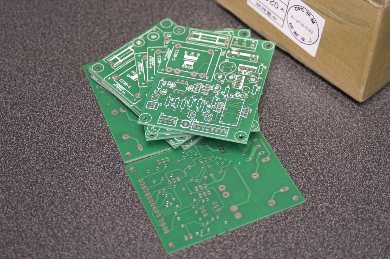

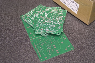

Zo, Ik ben zo blij als een hond met 7 lullen:
:proost:

Niet eerlijk, later bestellen en de printen eerder binnen. :rofl:

Wel raar dat ze de bevestigingsgaten doorgemetalliseerd hebben. Of was dat de bedoeling?

Zal wel een bij effect zijn van het doormetaliseren.

Je hebt hier US $ 2,50 p/stuk voor betaald als ik het goed begrijp? Reuze goedkoop, en het ziet er zo op het oog goed uit. Wat voor finish zit erop, weet je dat?

Standaard is HASL bij ITead.
Re: Printjemaken.nl
Kijk even hier: http://iteadstudio.com/store/index.php? ... 3cqgjecng7
De finish is standaard HASL (Oftewel hot air leveled tin). Voor HASL(RoHS) moet je $5 extra betalen dus ik neem aan dat standaard gewoon lood-tin is. Gold plating kost $15 extra.

Dat zal het zijn ja :roll:
Maar dat was de vraag niet. Was dat zo jouw bedoeling of kunnen zij geen niet-doorgemetalliseerde gaten maken?

Het staat er niet specifiek maar als je voor RoHS extra moet betalen zal het inderdaad lood-tin zijn, lijkt me te kloppen. Bij sommige pcb toko's (Eurocircuits bv) is voor finish HASL met wat er op dat moment op de machine zit als je niets aangeeft, iets om in de gaten te houden. Maar dat gaat hier goed dus. Interessant dit, ga het zeker eens proberen.

Ik heb er niet om gevraagd, of het ligt bij Itead of de gaten van Eagle.....

Volgens mij is het loodtin want het soldeert als de beste! :D

Dan zal het wel aan Eagle liggen :mrgreen: Normaliter staan doorgemetalliseerd en niet-doorgemetalliseerd apart aangegeven in de boorfile. Kun je zelf checken... Grappige is wel dat het niet aan hun design rules voldoet en ze het wel maken zo.
Waarom ik het vraag is of ze het kunnen doen. Niet alle goedkope PCB bakkers doen daar aan omdat niet-doorgemetalliseerde gaten een extra boorgang vereist.

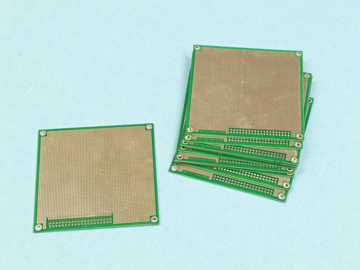

Op 27/3 de files opgestuurd naar Iteadstudio, op 2/4 verzonden en vandaag 20/4 afgeleverd, best redelijk.
10 SMD Proto bordjes met 1/20" raster en aardvlak aan de achterkant.
Kwaliteit is redelijk goed, processing is standaard dus kleiner dan 0,2 mm kun je niet gaan.

Wat ga je daar mee doen?

Zelfde als met gaatjesprint maar dan met SMD componenten.
Is ook een beetje een test hoe nauwkeurig ze werken. Dat is best redelijk. Heb van Nederlandse bedrijven slechter werk gezien tegen 10 - 20 keer de prijs van deze jongens.
