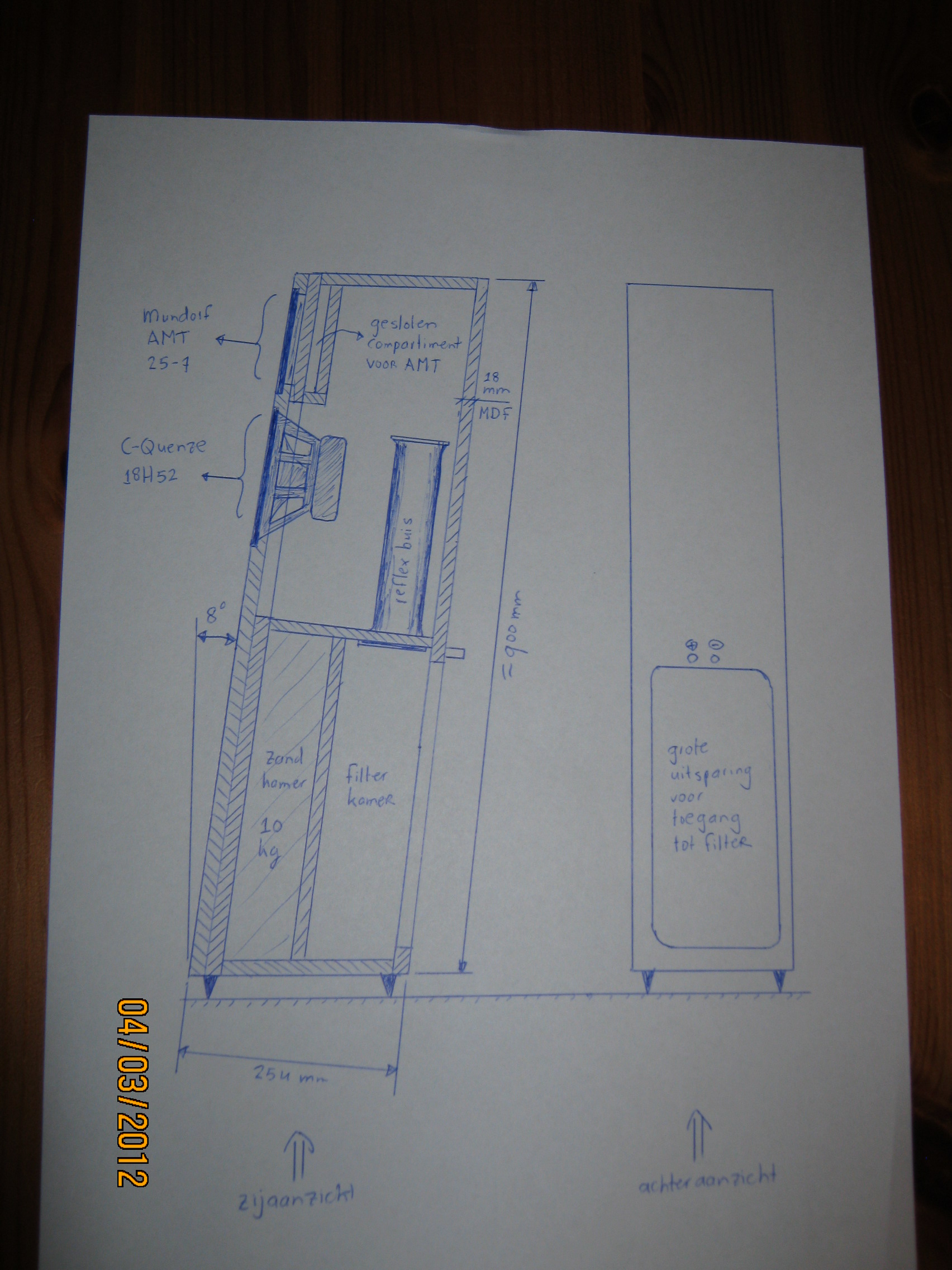

Bij deze de herziene versie van de kast met het idee van de verticale poort. Tevens nu een baffle hoek van 8 graden i.p.v. 10 graden.
Plexiglas wou ik eerst ook voor de Accuton kastjes, maar het is nog veel makkelijker om aan het filter te prutsen zonder plaat, dus ik wilde het filter compartiment eigenlijk gewoon open houden.

ik zou de achterzijde recht houden,scheelt weer in reflecties en het is mooier.

Ik vind trouwens een parallele baffle en achterplaat mooier. Met rechte achterkant oogt het wat lomper.

hij gaat nog wat minder ver achterover,dus dan wordt het inderdaad wat beschaafder.

Leuk consept walt , houd er rekening mee dat te veel naar achter over laten hellen van de AMT de verticale bundeling erg vroeg inzet door zijn grote membraam maar natuurlijk is zijn rendement hoog en valt er nog het een en ander te corrigeren om nog uitstekend hoog te halen , maar mischien een snelle meting wat ie doet onder een verticale hoek kan je wel vertellen wat mogelijk is .

Dat is goede info Dre, met 8 graden zit ik redelijk safe denk ik. Kastje is ook maar 90cm hoog dus tweeter zit onder oorhoogte, dus dan is een iets grotere hoek juist gunstig denk ik.

Volgens Tony is de AMT 25-7 al open aan de achterzijde van zichzelf. Denk dat ik hem in een zeer klein zwaar gedempt kamertje ga zetten, zoiets als in de schetsen al is aangegeven.

dan is 8 wel erg veel.(visueel)
Tweeter onder oorhoogte? Dan zeker een grote hoek aanhouden, anders zit je nog steeds fout met de akoestische uitlijning, de woofer loopt des te eerder akoestisch weg van de tweeter dan.

8 kan prima. Je moet wel een goede relatie tussen de diepte, hoogte en hellingshoek zoeken. Een te ondiepe kast te schuin gaat visueel niet goed.
Iets heel anders: als je nu al weet dat je een huiskamer hebt van ca 50m2, je af en toe wat luider speelt en met 2 stuks 17cm-units al redelijk wat conusuitslag hebt gezien kan ik je nu voorspellen dat het met één AT 18cm niet goed gaat komen. Die unit krijgt het straks te zwaar voor z'n kiezen om optimaal te presteren. Plus zo'n systeem in een BR, dan komt het dempen wel nauw, je zit niet te wachten op poortoutput die je verfijnde driver niet bepaald helpt.
Ik zou gaan voor een paar gesloten tweewegsystemen, ondersteund door een paar dedicated subs die je elders (optimaal) in je kamer plaatst. Lijkt me de meest zekere weg om alles uit die AT's te halen.
