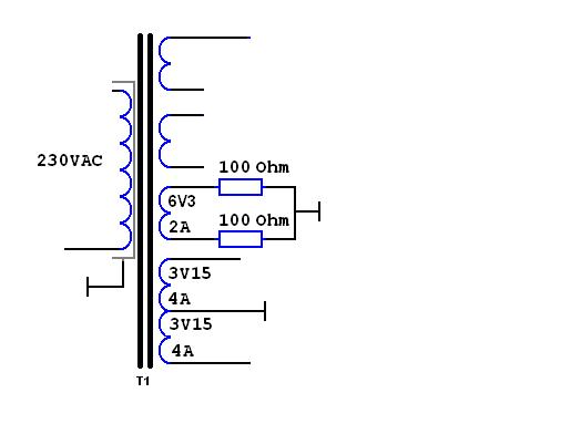

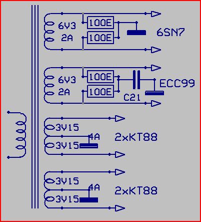

Re: Onze Bill, KT 88 PP

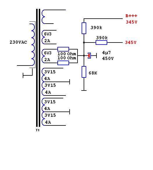

Je zou die 6,3 volt met twee weerstanden naar massa kunnen zetten
Zie plaatje
Zie plaatje

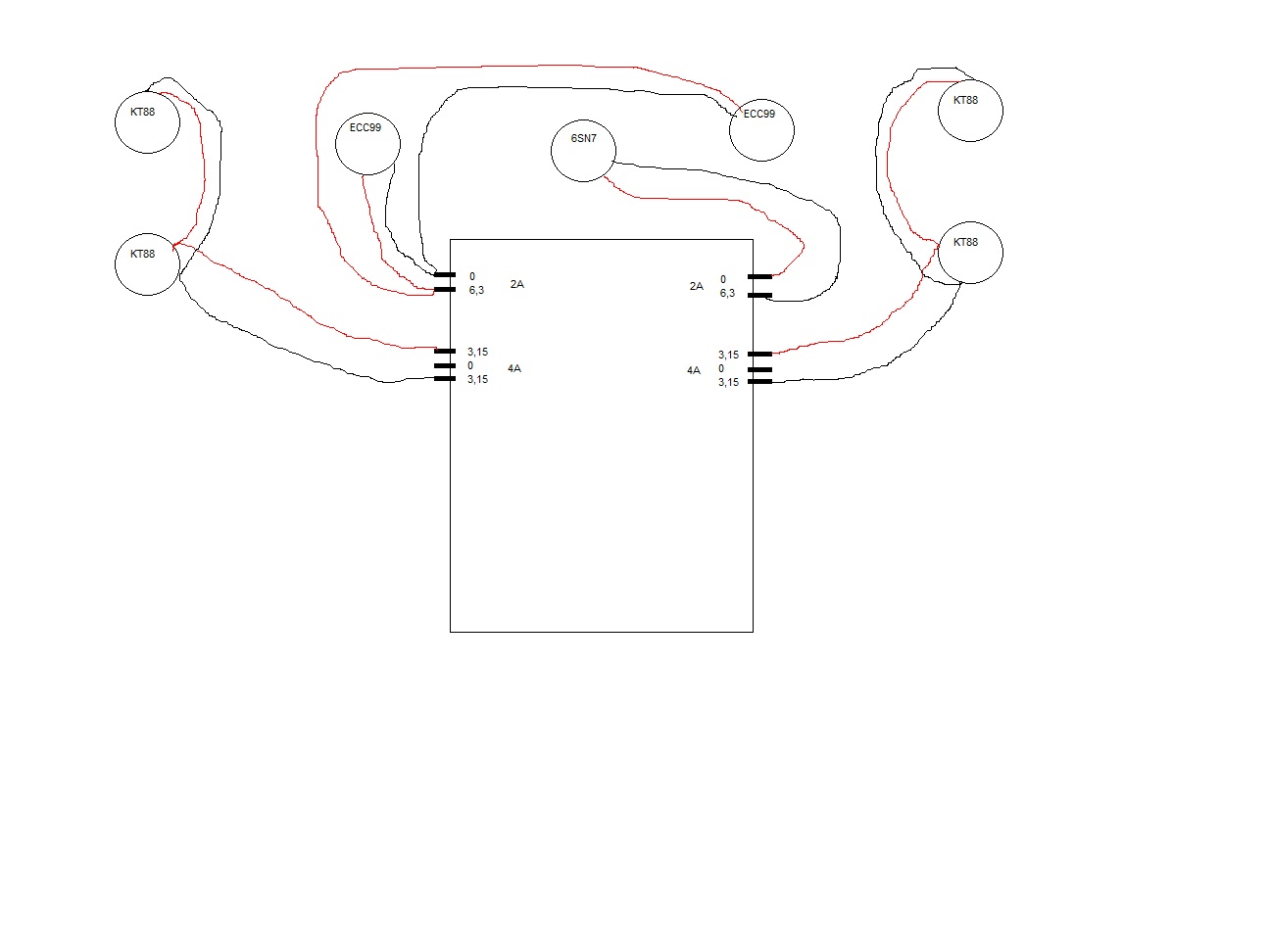

Heej,
Bedankt voor de reacties!! Maar ik begrijp het niet zo goed, is natuurlijk ook nog maar mn 2e buizenversterker.
Ik heb even een tekeningentje in elkaar GEFLATST in paint...
Kan ik de gloeidraden zo aansluiten?
Dick heeft het namelijk anders gedaan... maar die heeft ook een andere trafo gok ik. dit is het schema van dick, maar dat kan ik niet maken met mijn aansluitingen
Ik hoor het graag!!
Alvast bedankt!
p.s. Ik zag ook op de foto (bijlage 2) dat Dick de gloeispanning op de ECC99 anders heeft aangesloten. Ik gok dat hij dit heeft gedaan omdat hij de buizen gloeit op 12,6 volt? Ik gloei ze op 6,3 dus moet ik de pin 9 gebruiken, en dan 4 en 5 samen. Dick heeft 1 draad op 4 en 1 draad op pin 5. Als hij gloeit met 12,6 volt komt er mooi 6,3 volt over iedere gloeidraad....
Ik hoor het graag!!
Alvast bedankt!
Bedankt anne! Plaatjes zijn altijd lekker helder. Zelfs die slechte van min uit Paint
Even een praktische vraag dan. De voorversterkerbuizen zijn nu dan ook meteen ontbromt neem ik aan? Zo heb ik dat bij mn vorige versterker ook gedaan.
Moet ik de gloeidraden van de KT88s dan ook nog via 100 ohm weerstandjes aan de massa hangen? Lijkt me wel toch? Of is dat voor eindbuizen niet nodig?
- Bas Horneman
- Berichten: 744
- Lid geworden op: ma 13 mar 2006, 12:21
- Locatie: Middenmeer (NH)
In dit geval niet. Want de middenaftakking van de gloeidraden spanning voor de KT88's hangt aan massa.Moet ik de gloeidraden van de KT88s dan ook nog via 100 ohm weerstandjes aan de massa hangen? Lijkt me wel toch? Of is dat voor eindbuizen niet nodig?
De 100ohm weerstandjes voor je ECC99 bootsen die middenaftakking na.

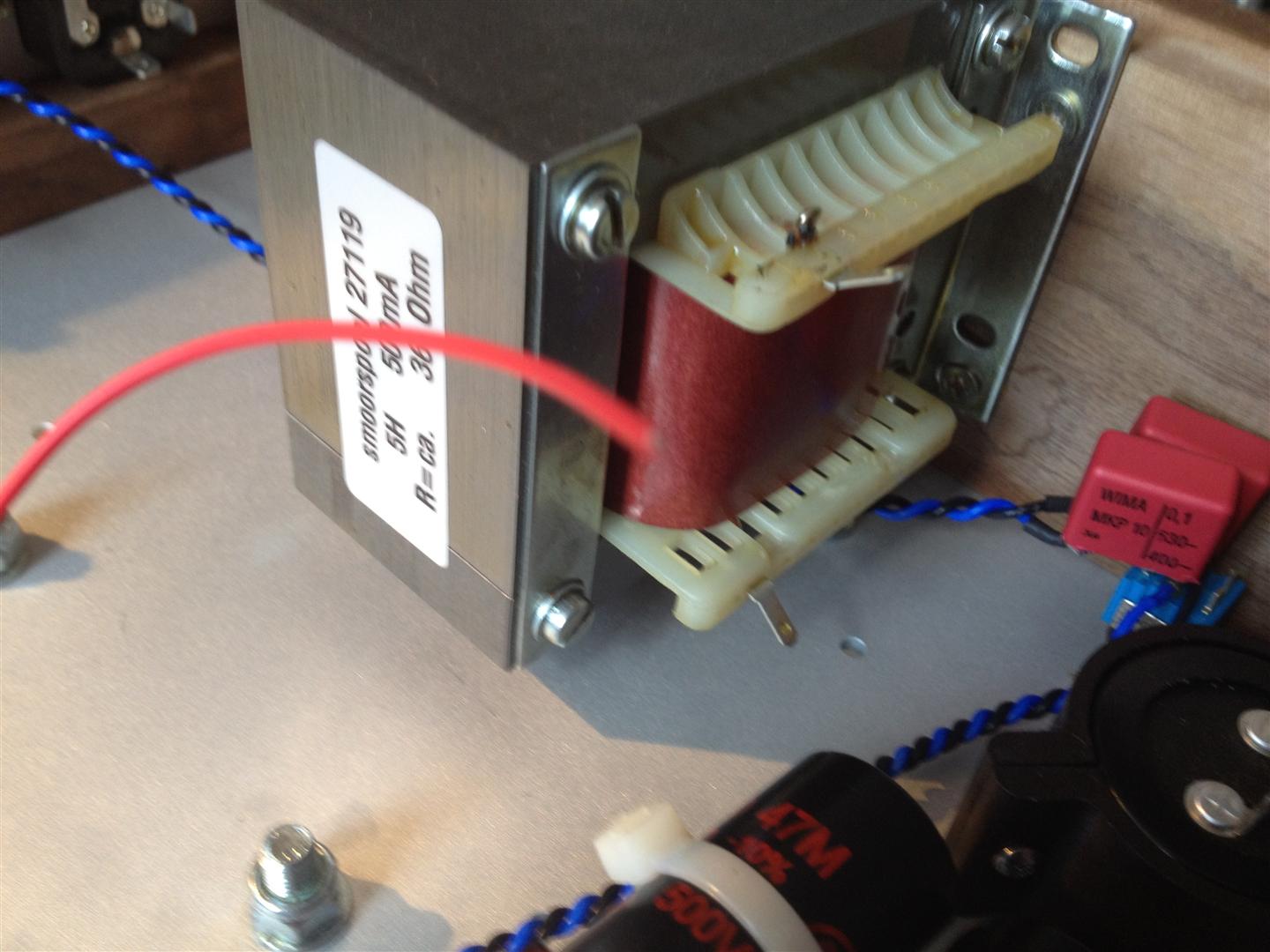

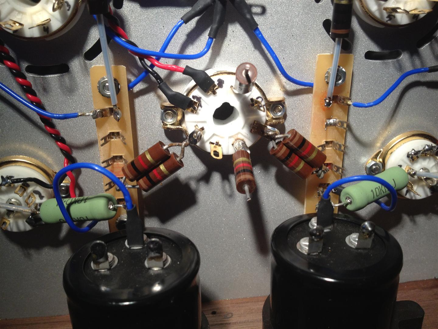

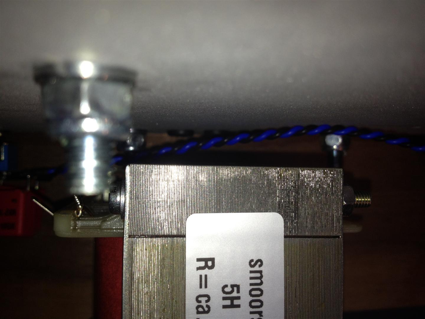

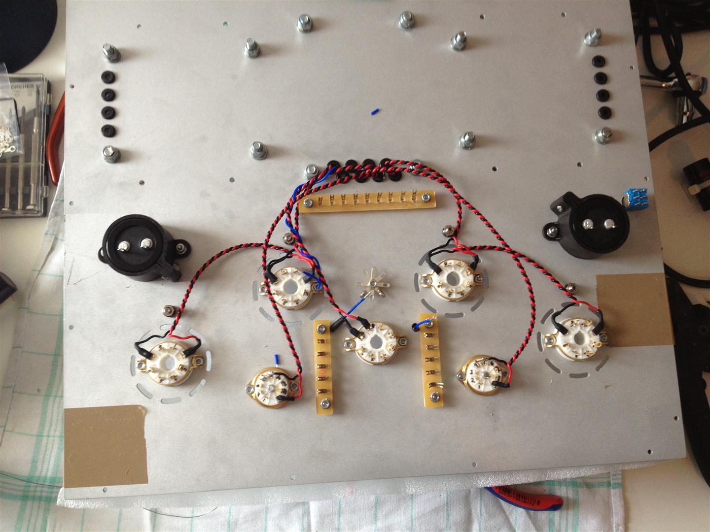

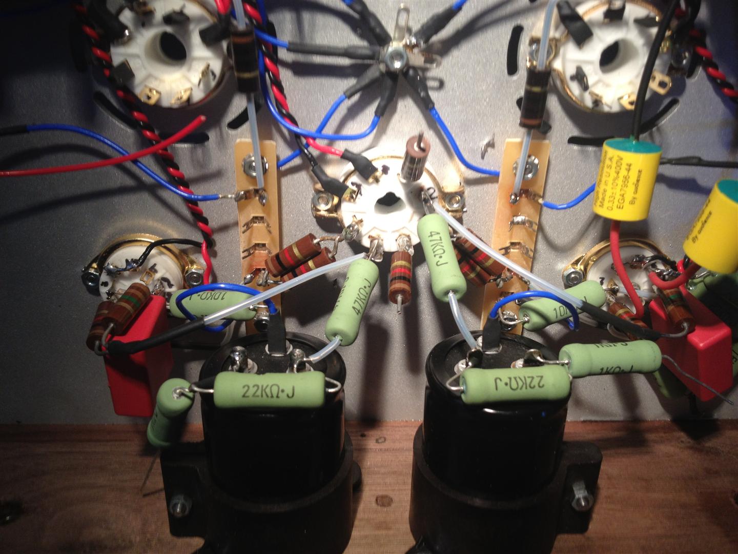

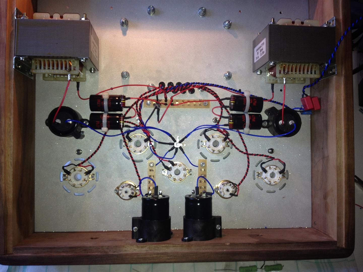

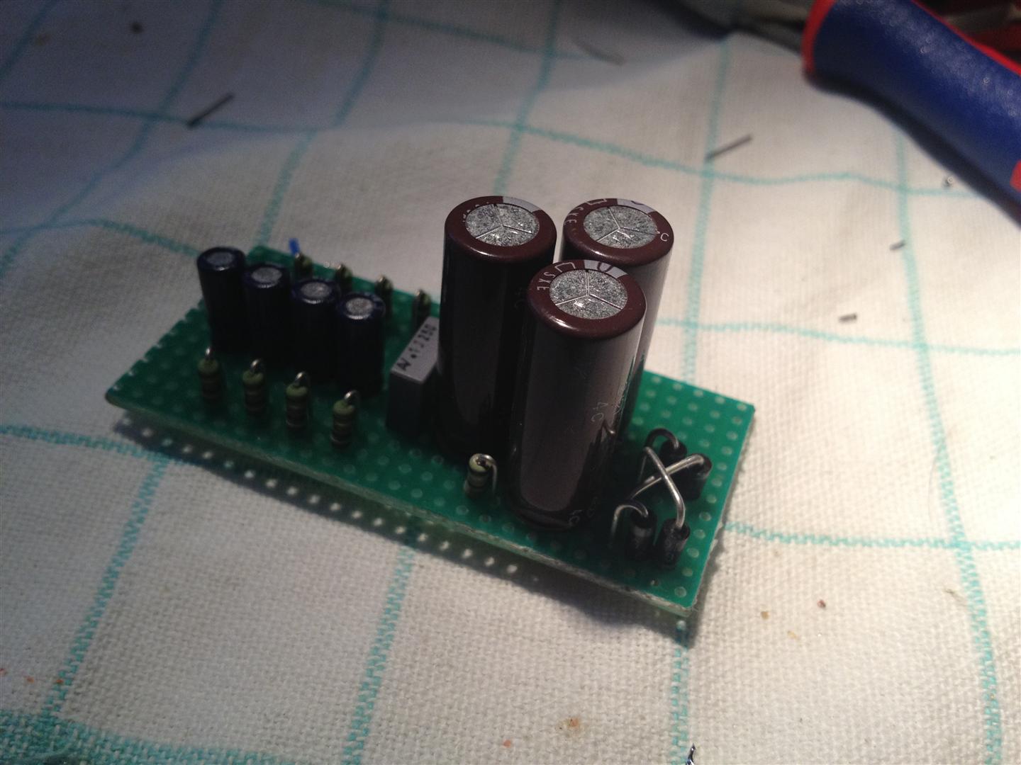

Zooooo, tijd voor foto's!! Want het gaat wel erg snel nu!!
Heb middels ook de gloeispanningen op de trafo aangesloten zoals Anne had geïllustreerd.

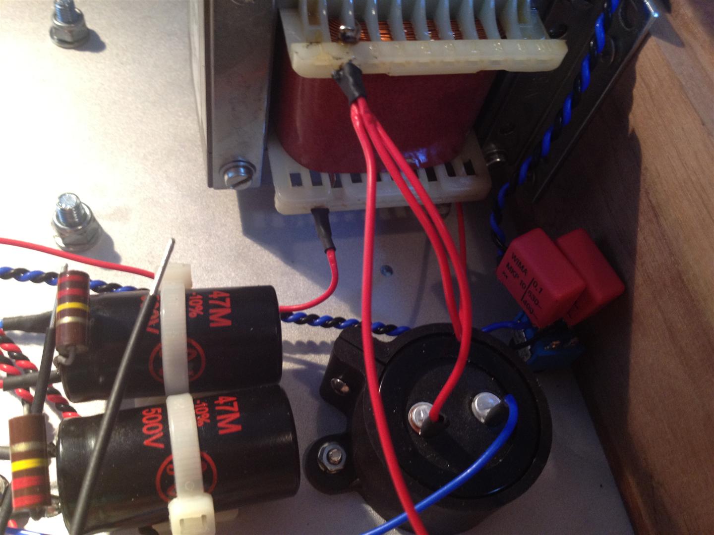

Daarnaast heb ik nog een vraagje: Op de eerste foto is de smoorspoel te zien, deze hangt onder de UGT's. Ik zit er een beetje mee of ik de voedingsdraden (blauw/zwart getwist) die naar de schakelaar gaan, of die zo dicht bij de draden van UGT mag komen. Zoals op de foto te zien is liggen ze haast tegen elkaar.
Mocht iemand rare dingen zien, of foutjes... dan hoor ik dat natuurlijk heeeel graag... Of zaken in de opbouw die niet logisch zijn...

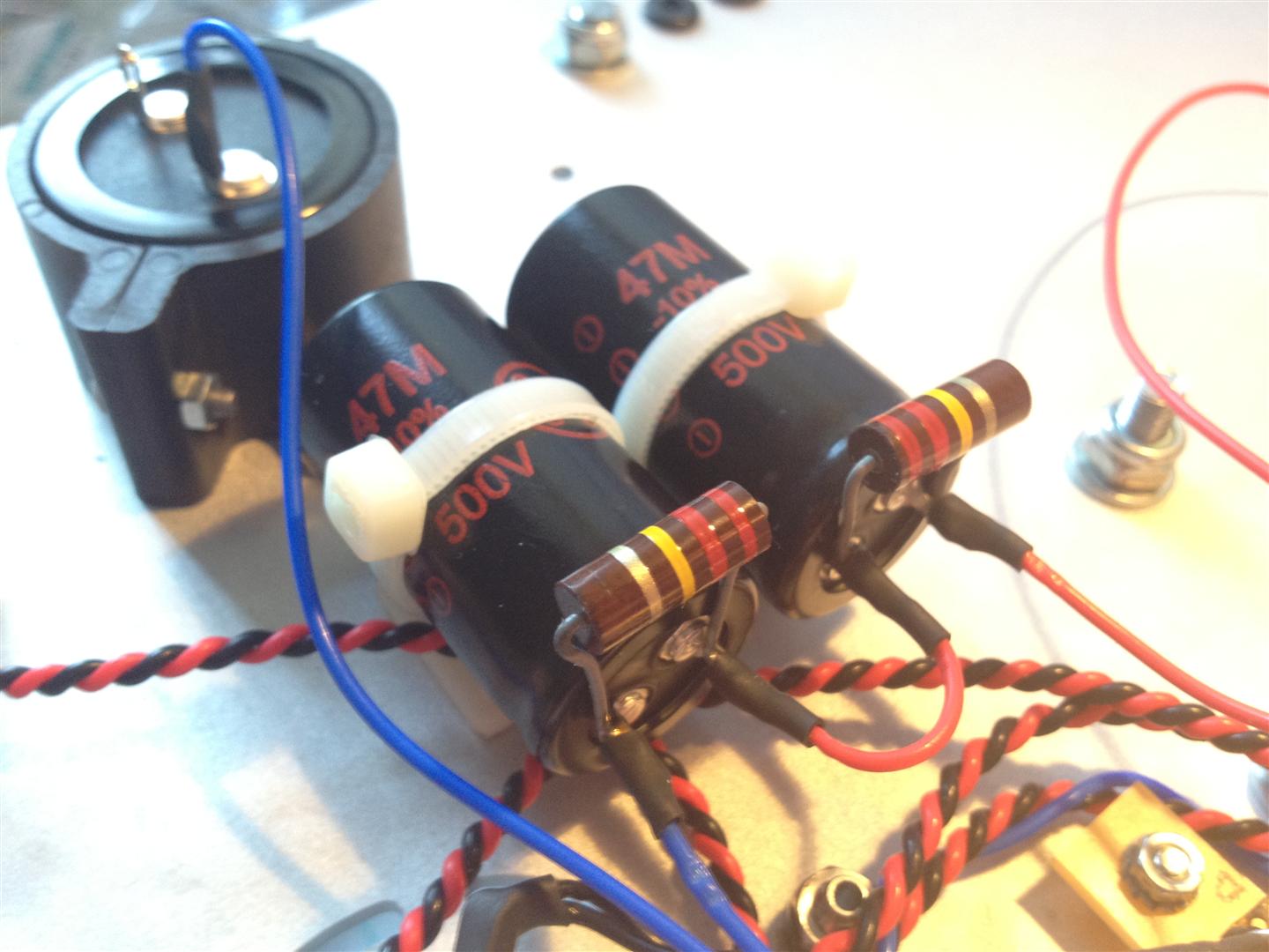

Zulke mooie foto,s,en niemand reageerd
Oke,wilde eigenlijk niets toevoegen,wat op zich al genoeg verteld over wat ik hier zie
Mooi,man!!!!!!!!!!
Kiwame,s in de voeding en overal AB weerstanden,dit gaat vet klinken
Ik zou geen AB,s in de voeding gebruiken,dus niet die twee ,,bleethers,, over de twee 47uF elko,s in de voeding.gebruik Kiwame
[of metal film]
Mocht het te ,,klinisch ,,klinken,haal de auricaps er uit en vervang ze door Oblicato,s of een goeie PIO,in samenwerking,met de AB weerstanden konden de Auricaps
misschien wel goed werken :
Heel netjes,,ga niet ,te,,,,door alles met krimpkous af te werken,het er af halen is meer werk
alleen waar nodig
Enkele forumleden zullen waarschijnlijk zeggen,,,,wat is een AB weerstand,,waarom Kiwame,,Auricap,,of PIO,,[een dialecticum en een beetje aansluitdraden,waar hebben we het hier over,de sinus op mijn scoop blijft onveranderd............................dream on
Vandaar dat mijn reactie een beetje voorzichtig is,zonder het gevoel van direct neergesabeld te worden.......
Maar ja,een mooie bouw,vraagt om complimenten.......
Dat van die bedrading onder je smoorspoelen zul je moeten afwachten,,,,,,,,,denk ik,,of er omheen leggen..
Mooi,man!!!!!!!!!!
Ziet er tot nu toe netjes uit Bart.
Heb ook nog niks bijzonders kunnen vinden wat verkeerd zou kunnen gaan.

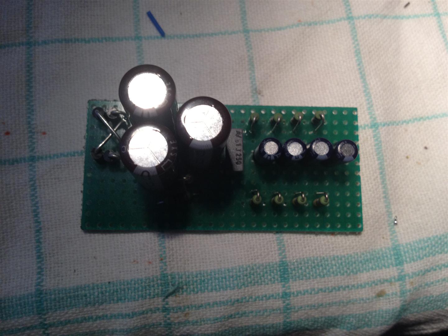

Klopt het dat ik zonder buizen ook geen negatieve spanning meet uit de NRS. Of is dat ook raar?
Ik hou jullie op de hoogte!,
Ik zal de spanning over de elco meten. Misschien is die onbelast te hoog ja.
Als je dat goed hebt aangesloten op je trafo moet daar gewoon die min 49 volt op staan maar dat zou je dan wel even moeten instellen op min 49V maar er moet zowiezo een negatieve spanning aanwezig zijn als de trafo op 230VAC staat
- Barry2001
- Algemene moderator
- Berichten: 15172
- Locatie: Hengelo
Dat is wel raar ja. NRS is gewoon een afhankelijk schakelingetje waar -49V uit moet komen. NEGatief dus.
