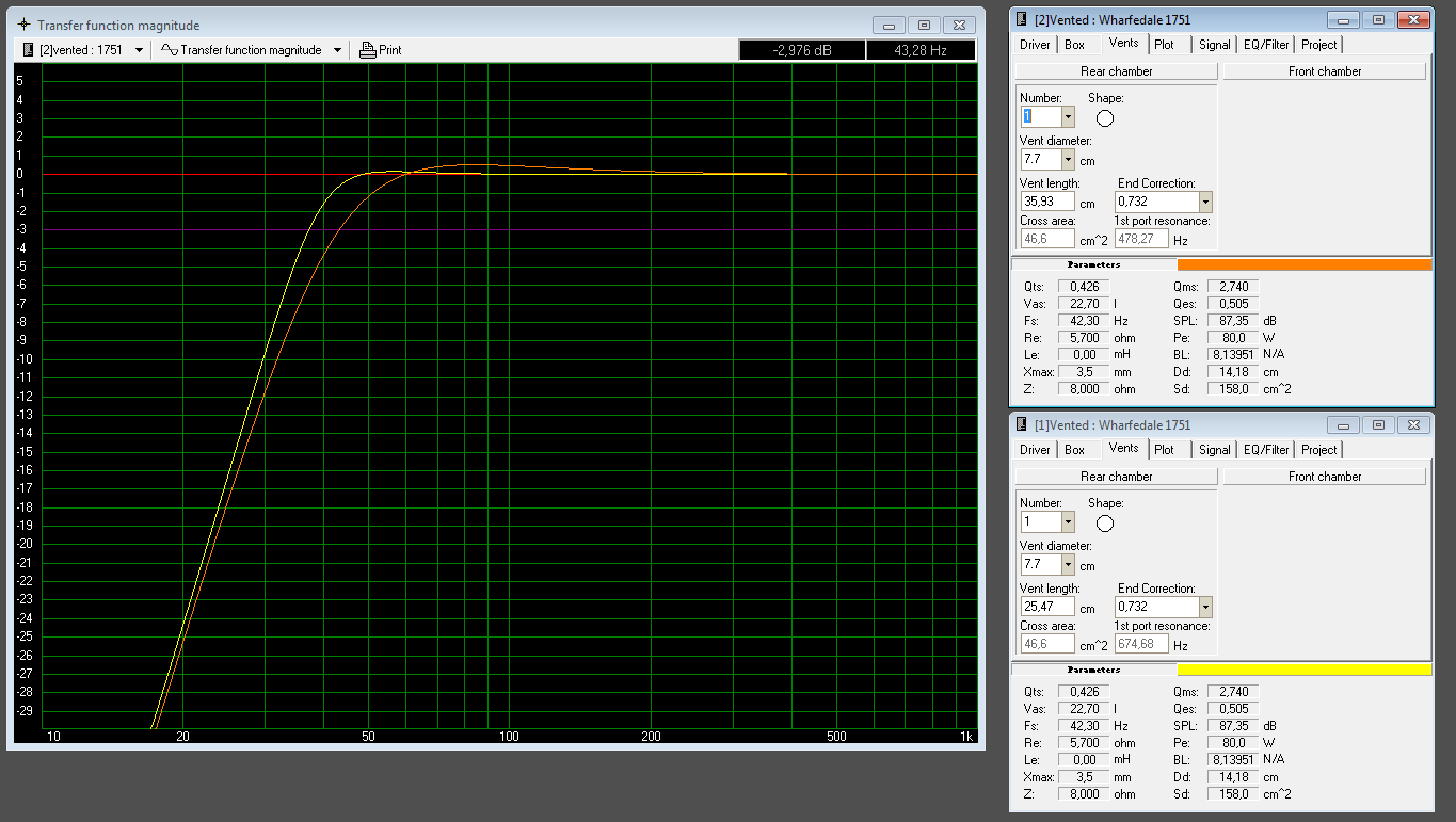

Ik heb hem even in Winisd gegooid en kom op de volgende opties:
Geel is de QB3 afstemming en oranje BB4.
Kastvolume & afstemming:
Qb3 -> 28l, 40Hz
(S)BB4 -> 19l, 42Hz
Klopt dus aardig met wat Unibox standaard aanraad (de QB3 afstemming).
Al vindt ik 28l wel erg veel voor een 5.5".
De groeplooptijd/groupdelay is met deze afstemming ook aan de hoge kant met 18ms @37Hz.
Ik zou daarom eerder voor SBB4 kiezen dan QB3 (ook omdat de knie in het laag dan wat minder scherp is -> betere aansluiting met de roomgain cq. kamer).
Bij de 2e optie van Unibox mag je vrij spelen met het kastvolume, afstemming en de verliesfactor.
De Q waarden zijn daarbij niet zo van belang tenzij je bewust een lekke kast wilt ontwerpen (om een bult in het laag weg te werken bijvoorbeeld) ;)
CoenvanDongen
Berichten: 875
Re: hulp met meten Wharfedale speakers
Bericht door CoenvanDongen »
Dankjewel voor de moeite,
Ik zie dat ik voor een kast van 19 liter wel flink moet spelen met de maten, aangezien de pijp 25 cm lang moet zijn.
Is dit niet erg aan de lange kant?
wel beter dan de andere optie btw (35 cm)
En ik wil er een MTM van maken, kan ik dan de zelfde liters aanhouden als ik de speakers in serie aansluit?
of zeg ik nu iets raars?

Chris_T
Berichten: 1443
Locatie: Wageningen
Bericht door Chris_T »
b_force schreef:
Een Br van 26,4cm² is groot genoeg (21,5cm lang)
Je kunt zelfs nog iets kleiner, 20,4cm² (16cm ongeveer)
Dat is wel heel erg klein hoor.
Waarschijnlijk net aan de grens voordat de poort ophoudt met te werken (totale turbulentie).
Maar het grote probleem is dat je allang last hebt van een zuchtende poort.
Om dat te voorkomen wordt vaak een luchtsnelheid van max. 10m/s aangehouden met een redelijke afronding op de buiseinden (ca. 20% van de diameter).
V.Dickason (of was het nu de Hr. Small?) raadde het ook aan om een minimale poortoppervlak te nemen van 1/4 - 1/5 van het wooferoppervlak.
Uiteraard hangt het er ook vanaf hoe luid je speelt, maar persoonlijk zorg ik er liever voor dat je geen zachte scheten krijgt wanneer wat paukenslagen voorbij komen :) .

In de regel wil je dus de poort zo groot mogelijk maken als maar kan, tenzij het echt niet meer past of de poort resonantie zo laag wordt dat deze niet meer goed te camoufleren valt.
Aangezien het een vloerstaander moet worden is er (eigenlijk) ruimte genoeg.
b_force schreef:
Wel elke woofer z'n eigen compartiment.
Gewoon uit nieuwsgierigheid hoor, maar waarom eigenlijk? Is het niet beter de woofers in tandem te laten werken op 1 poort?
Een reden die ik mij kan bedenken is om een grote staande golf te vermijden, maar dat kan toch ook worden voorkomen door schuine shotten te plaatsen (die dan gelijk als bracing kunnen dienen)?
Of heeft dat geen effect meer bij <200Hz?
Edit:
Post aangepast, ander praktijkvoorbeeld gebruikt voor probleem 'scuffing'
Laatst gewijzigd door Chris_T op vr 23 mar 2012, 14:28, 1 keer totaal gewijzigd.
Berichten: 12445
Dan blaas je wel heel hard hoor, met je speakers :wink:
Ik heb nog nooit problemen ervaren als ik 14-16/17 m/s als maximale uitgangspunt neem. (praktisch zit je sowieso lager)
Bij normaal gebruik zit je daar dan dik onder, hoewel het een beetje van je afstemming afhangt.
Ik stem bij voorkeur iets lager met een iets kleiner volume.
Twee compartimenten is voornamelijk tegen de staande golf ja.
Bij 1 meter ligt die op zo'n 175Hz.
Buiten het feit dat schotten daar niet zo heel erg veel doen, werkt dempingsmateriaal op 344Hz (dus 50cm) veel effectiever (dat gaat namelijk logaritmisch)!!!!
Ook hoef je minder te letten op waar je dempingsmateriaal toepast.
Als dat namelijk tussen woofer en BR zit, werkt BR veel minder effectief (helpt daarentegen wel weer gelijk tegen poortruis :wink: )
