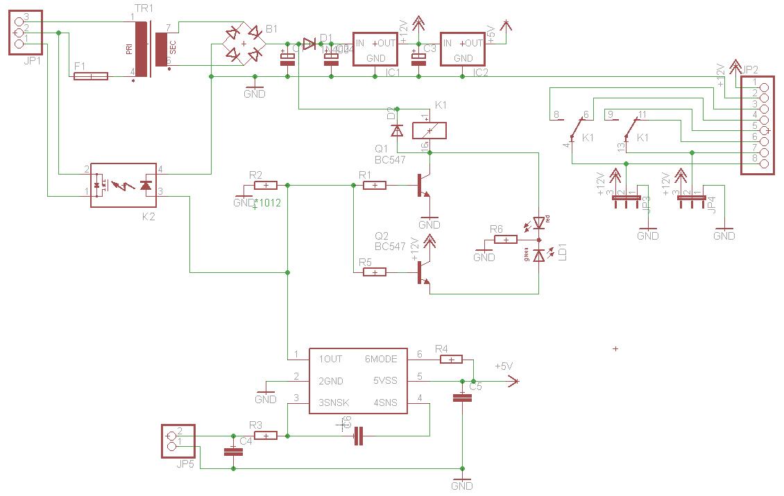

O ja, hoe zit het met de Touch zoals in de titel is aangegeven, of mis ik iets. Komt dat nog!. Mist er ook nog een weerstand op de print, en zit de spanningsregeling niet verkeerd om?
Is omgedraaid :D
500 Ohm volgens de tekening had ik niet maar heb ik nu een 470 Ohms weerstand in geplaatst.
Printje is dus compleet nu. O:)
Is omgedraaid :D
500 Ohm bestaat niet.... 470 of 560 wel.

Zo de basis is er!
Touch1.pdf
(11.11 KiB) 171 keer gedownload

Is inmiddels al wat uitgebreid, zal vanavond versie 2 posten.
Berichten: 28480
Re: Universeel Touch schakelaar project
Een dagje later dan beloofd:

Willen we er nog afstandsbediening op? Dan teken ik even door........

Ik zou wel willen , maar ik ben een totale leek op dit gebied. Wat ik zou willen is een optie die bijvoorbeeld met 1 druk op de knop een voorversterker, plus 2 mono versterkers inschakelt, en mogelijk ook nog een bron, middels een trigger. De optie om de apparaten onafhankelijk te schakelen moet wel behouden blijven. Die druk op de knop mag dan natuurlijk ook op de AB zijn.
Berichten: 28480
Dat is mogelijk met dit ontwerp, afhankelijk van wat je nodig hebt en waar je het in plaatst, gebruik je de benodigde onderdelen van de print en laat de rest weg,
Goed een AB:
Ik zit te denken om dit printje te gebruiken:
http://www.tauntek.com/tinyir2-learning ... ceiver.htm
D.m.v. een extra header op de print kun je dan IR integreren ( hoeft dan alleen in je hoofdapparaat).

Kreeg vandaag het bericht dat gisteren mijn SOT23 naar dil adapter verstuurd is, dus ik kan van de week gaan breadboarden :D
Berichten: 28480
Ik besloten om eerst zelf een testprintje te maken voordat ik een defintieve print(en) laat maken.
Ik ga dat met de toner transfer methode doen i.c.m. mijn lamineermachine, dus heb ik alleen een etsbakje nodig.

Zo, het sot23 adapterprintje is binnen en de at42q1010 is er op gesoldeerd. Nu bezig met test opstelling :D
Berichten: 28480
Touch test opstelling werkt!
