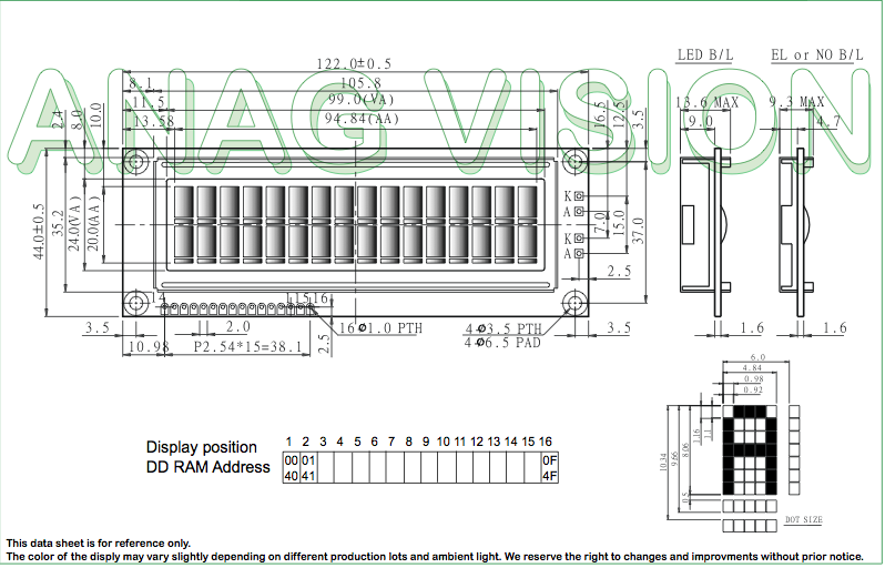

Ik denk dat iedereen zelf een keuze moet maken voor een soort en maat van het display, de processor die het aanstuurt gaat er van uit dat het een 2 regelig display is met een standaard interface zoals je er 12 vind in het gebruikelijke dozijn. Of je dan LCD ; VFD of Oled neemt maakt wat dat betreft niet uit. Enige is dat er wel grote verschillen zitten in energie behoefte en voedings spanning van het display. En mogelijk ook in de manier waarop het gedimd kan worden, want dat gebeurt ook. De display gaat nu na ongeveer 8 seconde na bediening langzaam uit en weer aan wanneer je bedient, en de maximale helderheid is ook met de afstand bediening instelbaar. Het heeft dus mogelijk heel wat voeten in de aarde als voor een ander (niet LCD) display wordt gekozen.ray5150 schreef:Kun je dan niet beter een VFD of een OLED display nemen ?josh schreef:Mooi project, is het niet verstandigere om een groter display te gaan gebruiken?
Ik heb nl ongeveer hetzelfde display in gebruik maar vindt het op zo'n 4 m afstand moeilijk leesbaar.
Felheid en contrast zijn een stuk groter.

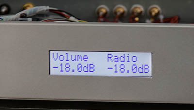

- Bijlagen
- Een van de dingen die op de display kunnen staan. mode is volume regeling (draaiknop) gekozen input = Radio en volume links en rechts staan beide op de display. Balans regeling is duidelijk niet actief anders waren het wel verschillende getallen.

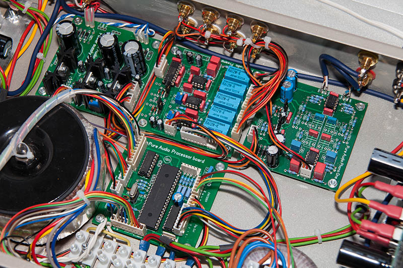

Re: Voorversterker met PGA2310
De linkse print, die met de 3 elco's, bevat de voeding exclusief de trafo's. Alle printen zijn 80 x 80 mm. Op de foto staat nog de oude voedings trafo, in dit geval een kleine ringkern trafo die zowel de voeding voor het versterker deel als de voeding voor de processor levert. In die situatie bleef de preamp volledig aan (wel het display uit) als de versterker uit gaat. De nieuwe opzet gebruikt 2 blok trafo's, een voor de processor en relais en een voor het analoge deel van de versterker. Het analoge deel gaat nu dus ook uit bij uitschakelen. Ook de trafo's zitten samen op een 80 x80 mm printje samen met de solid state relais voor de geschakelde netspanningen.
NATUURLIJK kom ik naar Beetsterzwaag en uiteraard neem ik de preamp mee!!!! Als alles een beetje mee zit is de nieuwe eindversterker dan ook werkend als prototype en komt die ook mee. Hij is van de tekentafel af en de onderdelen zijn besteld.Henkjan schreef:kom je naar Beetsterzwaag? en neem je m dan mee?
en kan je wat meer vertellen wat er "under the hood" afspeelt? hoe ziet de voeding er uit, heeft de phono een eigen voeding? etc, enz...
De premap bestaat uit 4 printen van 8 x 8 cm :
- spannings regelaars
- line amp met ingang keuze relais PGA chip en uitgang relais
- Phono board
- Processor board
Verder een 2 regelig 16 charakter LCD display met verlichting , een IR receiver chip voor de afstand bediening en een rotary encoder met drukknop functie
De nieuwe versie heeft ook nog een 8 x 8 cm print waarop twee blok trafo's en 2 solid state relais zitten, de trafo's voor de voeding van de preamp (trafo 1) voor alle analoge delen en een trafo (trafo 2) voor de voeding van alle niet audio onderdelen zoals de processor en de relais en LCD met verlichting.
Het phono board voed ik uit de gestabiliseerde voeding die ook de preamp voedt. Het phono board is zo uitgevoerd dat het ook als standalone gebruikt kan worden want het is voor bereid om ook gelijkrichting, afvlakking en stabilisatie op te monteren. Phono is 2 traps, ingangs trap daarna passieve RIAA en daarna tweede trap versterking .
Alle spanningen behalve de relais spanning zijn gestabiliseerd met LM317 / LM337 keurig HF en LF ontkoppeld, alle IC zijn op alle voedings pinnen voorzien van ontkoppel C's (WIMA MKS) Er zitten geen elco's in de signaal wegen. Keuze van de opamps voor de in en uitgangsbuffers zijn van gelijk kwaliteit kaliber als de PGA volume regel chip. Alle weerstanden zijn metaal film weerstanden, de potmeters voor offset instelling van de ingang buffers en de potmeter voor de display contrast zijn multiturn potmeters, alle C's die op een of andere manier in de signaal weg zitten zijn WIMA MKS
Verder zijn alle handigheden als soft on/off, balans regeling en gain offset tussen de ingangen geregeld door de processor (software dus) dat geld natuurlijk ook voor de sturing van het display, de afhandeling van de commando's van de afstand bediening en bediening met de draai/druk knop. Al het eigenlijk audio gebeuren speelt zich af op slechts één print (uitgezonderd de phono preamp)
Met de draai druk knop kan je de versterker aan en uit zetten, het volume regelen, de balans regelen en de ingang kiezen dus eigenlijk alles wat je maar nodig hebt. Met de afstand bediening kan je het zelfde plus de 'mute' functie en de helderheid van het display regelen.
De preamp heeft een geheugen waarin de laatst gekozen ingang en volume en balans instelling bewaard blijft. Tevens slaat hij ingestelde gain offset tussen de ingangen en de instelling van de ingestelde 'warm up' tijd (inschakel vertraging) op in geheugen dat overigens bewaard blijft als de spanning er helemaal af gaat. (EEPROM)
Hij levert 2 geschakelde netspanning uitgangen. (Solid state relais)
