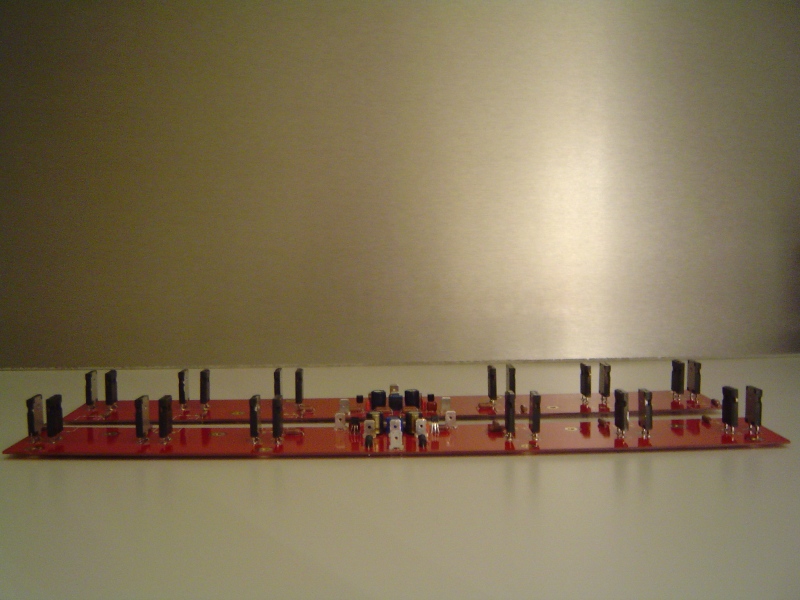

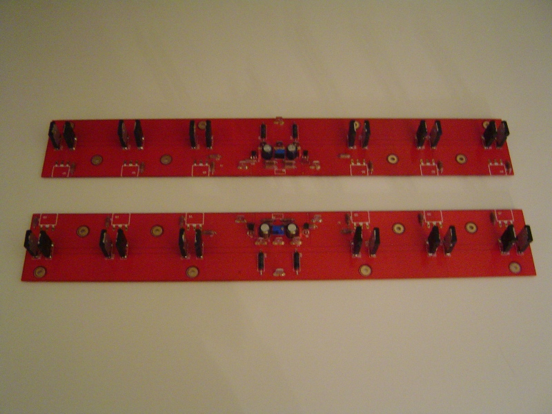

Hierbij het resultaat van mijn knutselweekend, met als resultaat twee bestukte pcb's van de output sectie voor één monokanaal. De pcb's had ik reeds ontworpen en laten maken in China. De output fet source weerstanden en de output weerstanden zijn Isabellenhuette PBH 0.47 Ohm weerstanden. De output fets zet ik eerst op de koelplaat voordat ik ze vast soldeer. Hopelijk heb ik daar binnenkort even tijd voor.

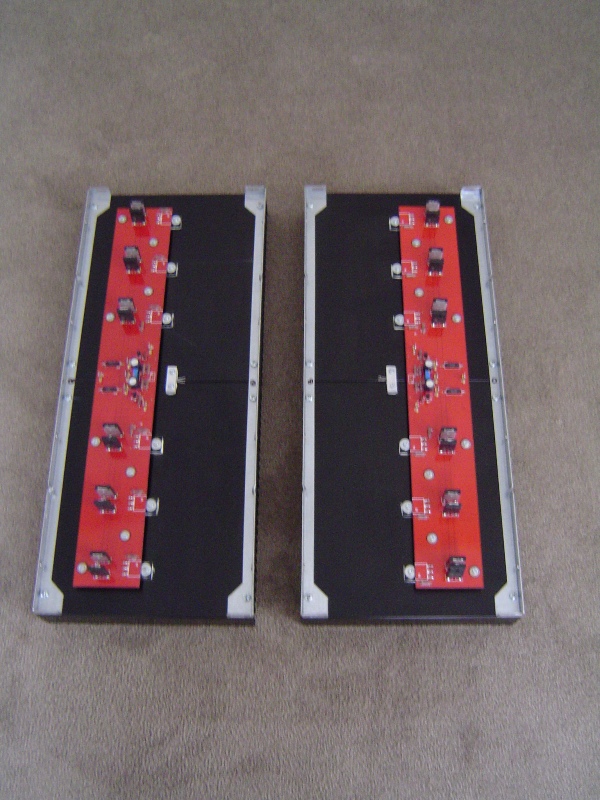

En hierbij wat foto's van de twee output modules gemonteerd op de koelprofielen.
Re: Pass Labs Aleph-JX versterker
Netjes! heb je ook een specifieke reden voor het gebruik van die "speciale" weerstanden ?
(gewoon interesse... 8) )

Tja, goede vraag! Waarom ik specifiek voor deze weerstanden gekozen heb en niet voor de Panasonics zoals in de orginele Pass Labs versterkers is:
- Deze weerstanden worden door sommigen aangeprezen b.v. op DiyAudio.com. Dit gaat m.i. alleen op als je in je eigen set een vergelijking zou doen tussen diverse weerstanden. Misschien leuk om ooit eens te proberen als ik veel tijd over heb. Maar dit heeft natuurlijk wel meegespeeld met de keuze.
- Ze zijn niet magnetisch.
- Zeer precies (1%) en hierdoor hoeven ze niet uitgebreid gematched te worden.
- Ik kon ze voor een zeer goede prijs kopen.
- Ik heb wat ideeën links en rechts verzameld en in een versterker zag ik deze weerstanden.
Dus ja, toen dacht ik dan moeten het de PBH's maar worden.

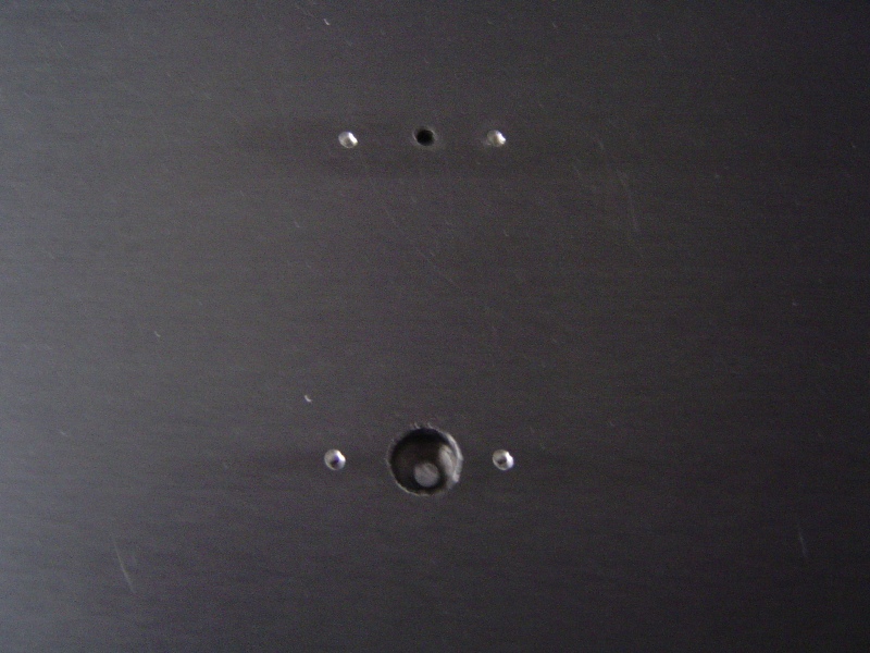

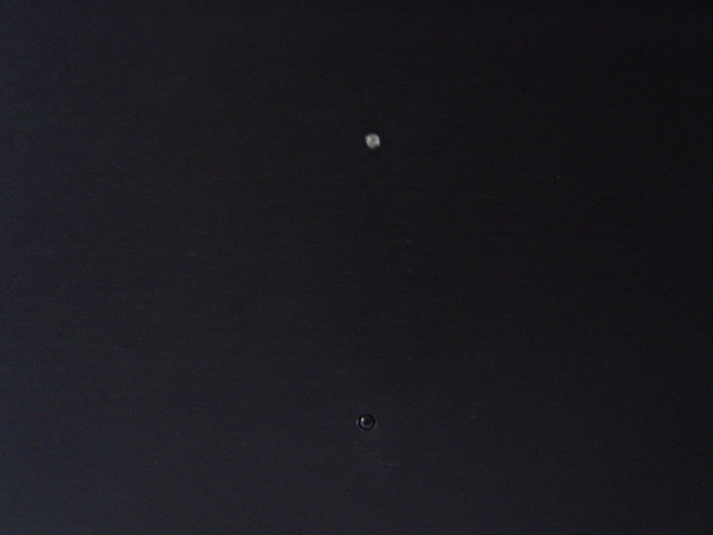

Een klusje waar ik erg tegen opzag was het boren van een gat voor een ledje en de IR-ontvanger in de reeds geanodiseerde voorpanelen. Maar ja, vroeg of laat moet het er toch van komen. Voor de IR-ontvanger heb ik het gat zo groot gemaakt dat deze er mooi in past en zo ver mogelijk naar voren komt. Anders krijg je met een 10 mm dik paneel zo'n gat waar je in kijkt. Vervolgens de binnenkant bijgewerkt met een beetje verf uit een spuitbus en deze met een penseeltje opgebracht. Eindresultaat is dat er niets van te zien is dat de gaten achteraf geboord zijn. En gelukkig zijn er geen krassen gekomen op de panelen van de spaanders die ontstaan tijdens het boren.

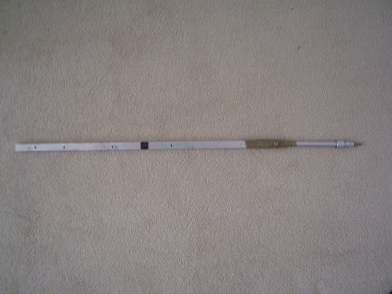

Vervolgens de voorpanelen en de koelblokken gemonteerd. Dat viel nog niet mee, want de voorpanelen zitten vast met vier schroeven, echter ik kon niet bij de onderste komen. Na vele pogingen uiteindelijk een enorme schroevendraaier gemaakt, waarmee het gelukt is.
De gaten aan de achterkant, met gaatjes om de led en de IR-ontvanger vast te kunnen zetten met een aluminium stripje.
Schroevendraaiertje  :D
Mooi !
om krassen te voorkomen, afplakken met (een paar lagen) schilderstape, kun je ook lekker op aftekenen.

Ik heb ook schilderstape gebruikt hoor. Bij mijn achterpanelen deed ik dat ook, maar toen heb ik de tape iets te lang laten zitten, met als gevolg lijmresten op het paneel. Toen ik deze verwijderde met wasbenzine kwamen er hele dunne spoortjes blank aluminium te voorschijn. Als je het niet weet dan zie je het niet, maar als ik goed kijk dan kan ik het zien. Gelukkig zit het aan de achterkant. Bij de voorpanelen heb ik de tape erop geplakt en na het boren meteen weer verwijderd.
Zijn die panelen geanodiseerd of gelakt ?

Geanodiseerd. Te hard gepoetst denk ik :wink:

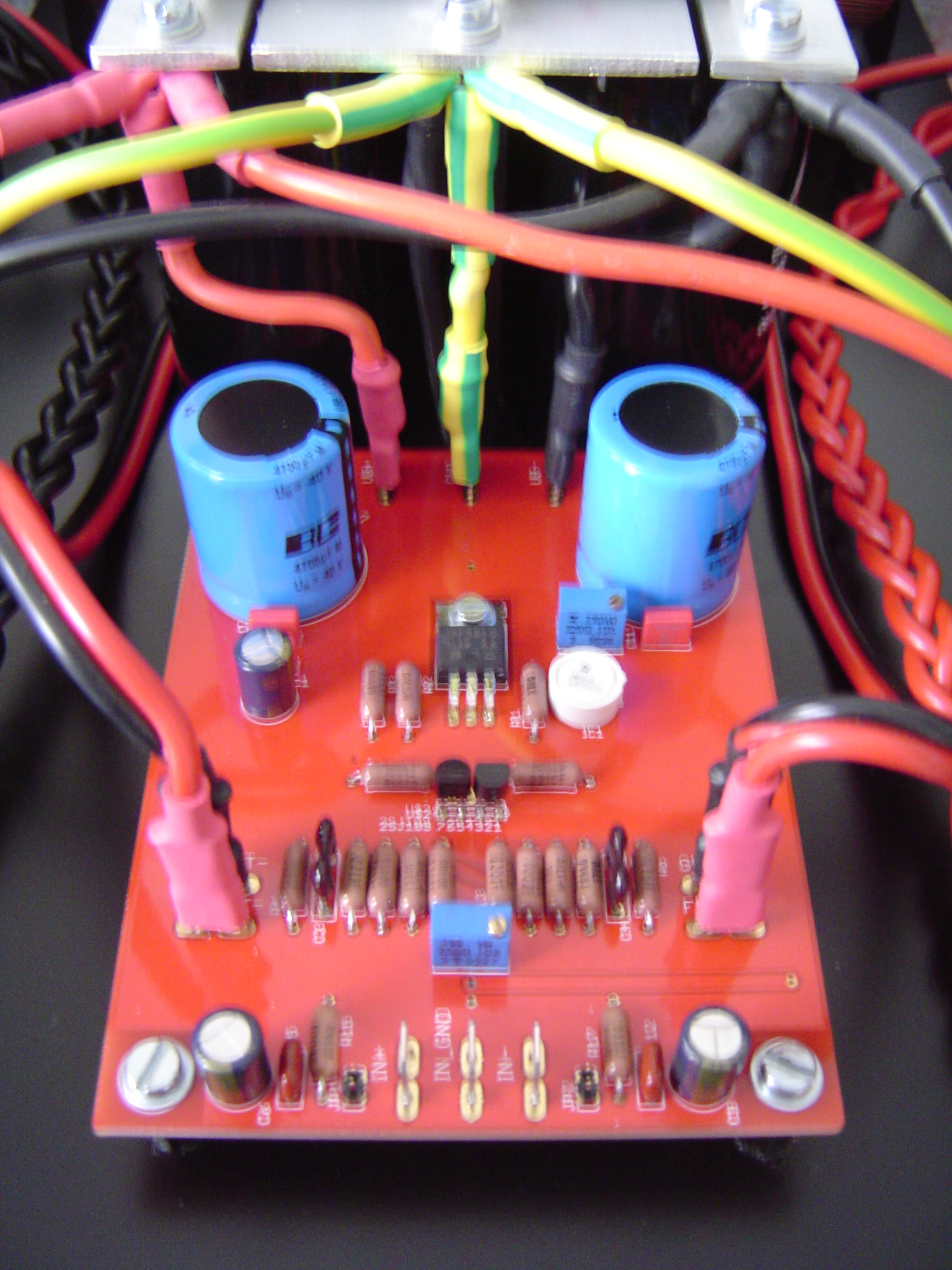

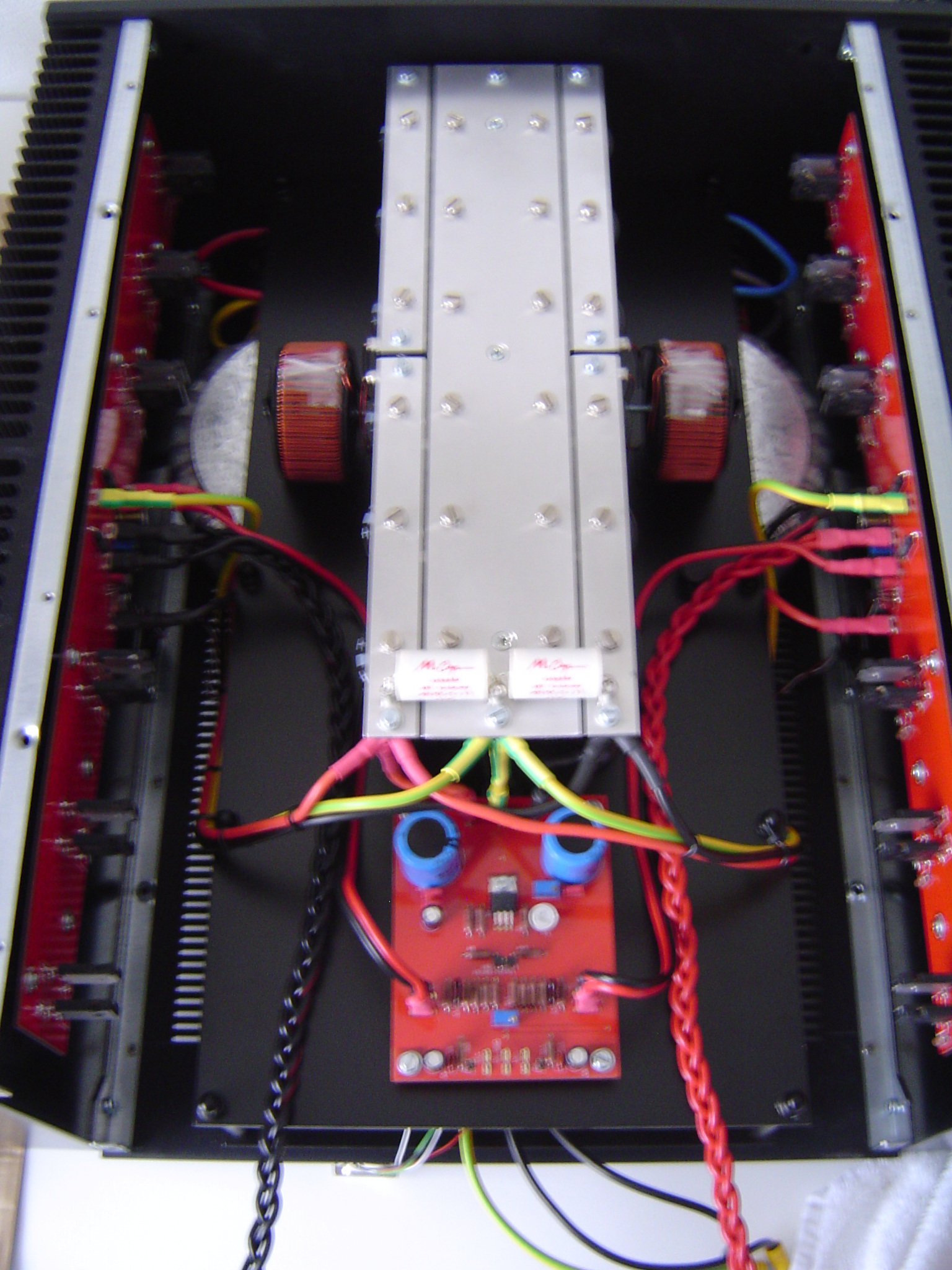

Het wachten was op de printplaatjes van de 'input stage'. Deze heb ik in China laten maken en afgelopen week zijn ze binnengekomen. De printplaatjes heb ik dit weekend opgebouwd en vervolgens een begin gemaakt met de bekabeling. Ik heb nog geen keus kunnen maken wat betreft de speaker- en signaalkabeltjes. Ik heb hier wel naar gezocht, maar ik ben overstelpt door de enorme keuze dat ik door de bomen het bos niet meer zie. Dus heb ik besloten om eerst te gebruiken wat ik heb liggen en als dit ding werkt, ga ik misschien wel voor iets exotischers. Hierbij wat foto's van het resultaat van mijn knutselweekend.
Waar loopt dat mooie vlechtwerkt dan naartoe !
Berichten: 4595
Bericht door Zweitse »
Luidsprekeruitgang!

100W bij 8ohm is ruim 12Amp :-s ,om over 160W bij 4ohm maar te zwijgen :? .

Bij elkaar zijn deze draadjes meer dan 6 mm^2 dus over het vermogen dat er doorheen moet maak ik mij geen zorgen.
