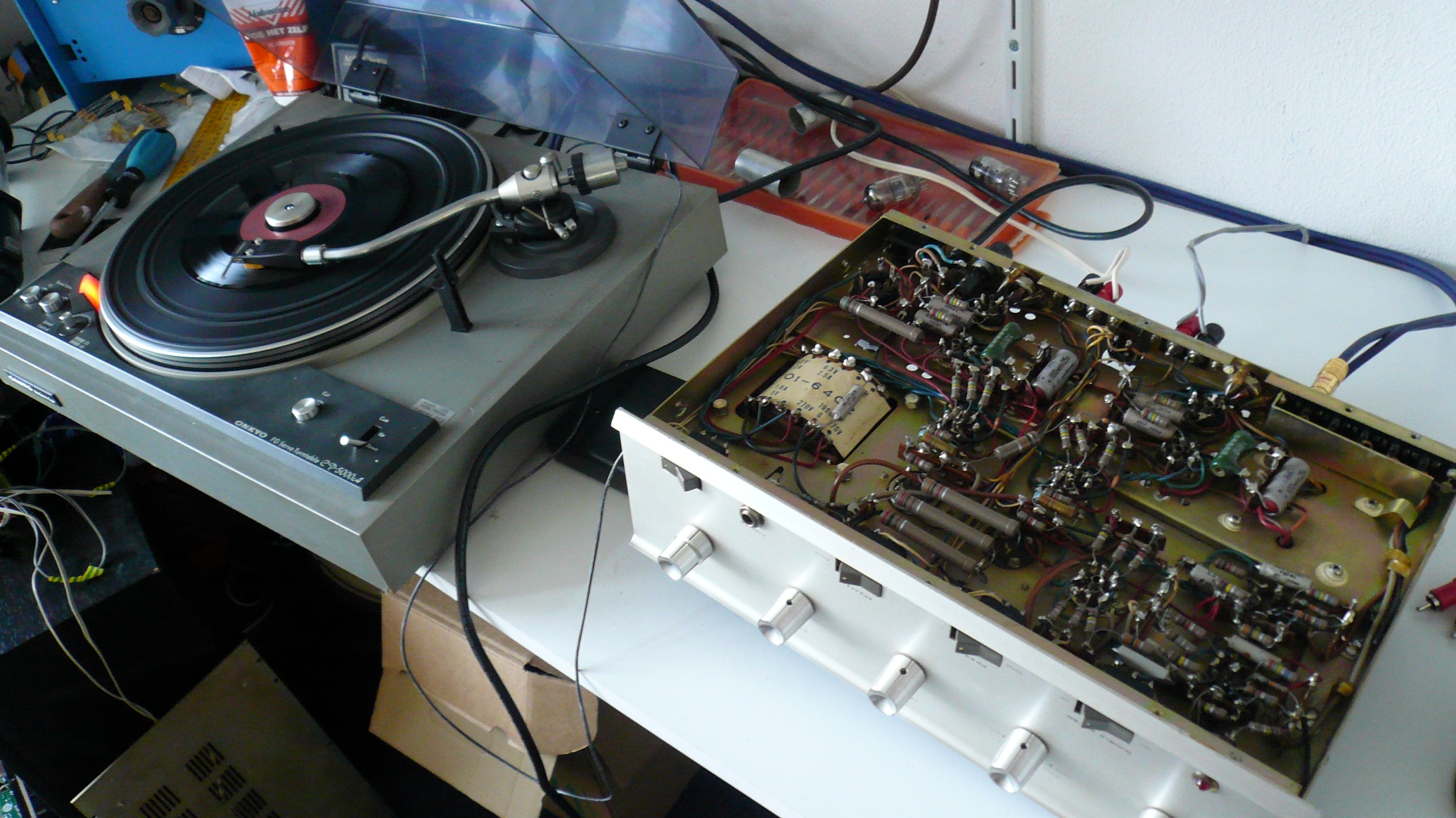

Omdat ik vanmiddag niks te doen had ben ik even met de Lafayette bezig geweest.
Er zaten ECC82 op de phonotrap. Geluid was zeer slecht.
Had nog 2 12AX7 liggen van telefunken. Die er even gauw op gezet en was al stukken beter.
Anne je had gelijk. Met de diodes had ik 318 volt op de EL84 staan.
Gauw even een GZ34 erop gezet en heb er nu 290 volt op staan.
En even wat plaatjes gedraaid. Had zelfs nog een groen singletje liggen KID met Don't stop.
Leuk om weer even te horen.
Nu lees ik heel veel over het tweaken. De ene zegt volop tweaken en de ander zegt laat hem zo origineel mogelijk.
Dan vraag ik me af wat is nu beter? En wat is de waarde van de versterker?
Ik had zelf in gedachten om alle buizen te gaan vervangen en alle condensatoren.
En om elke EL84 een eigen weerstand met elco te geven. (goed voor het laag). :wink:
Er zit een heel klein brommetje in. Maar is wel hoorbaar als hij er geen signaal opstaat.
Nog even wat plaatjes erbij.

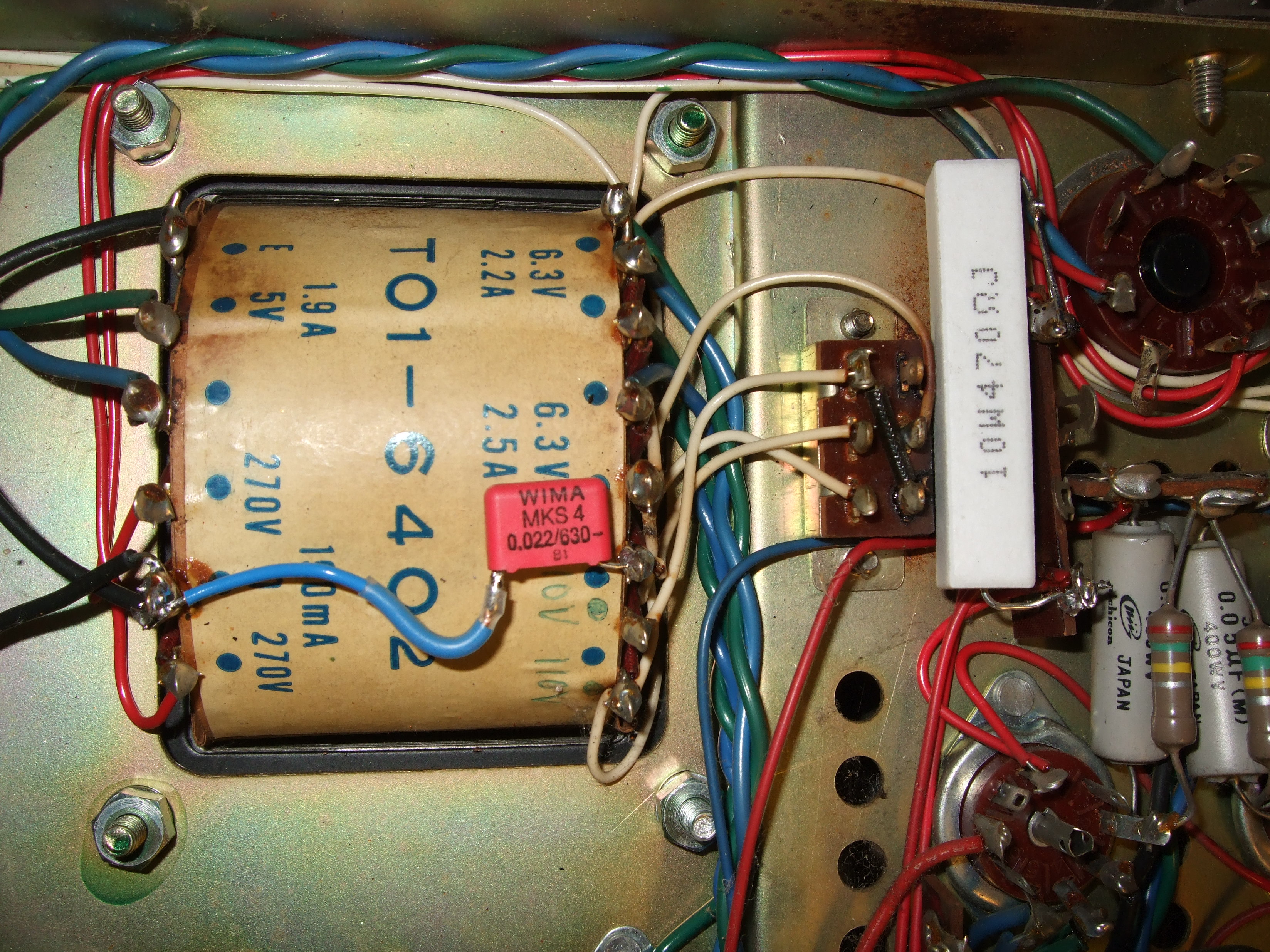

Ik heb twee Bocama's gehad Theo, beide met de originele eindbuizen en die speelden de sterren van de hemel. Maar JJ is een goede keuze. Houdt er wel rekening mee dat een GZ34 gelijkrichterbuis van JJ niet past in de Bocama! Die is namelijk iets langer dan die van andere merken en dus kan de kap er niet meer op! :!:
Op andere forums wordt trouwens geadviseerd om de condensator over de voedingstrafo gewoon weg te laten omdat die wel eens voor problemen kan zorgen mocht hij kaduuk gaan :( .

Om problemen te voorkomen kan ik beter dan ook de condensator die over de trafo staat ook vervangen.
