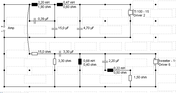

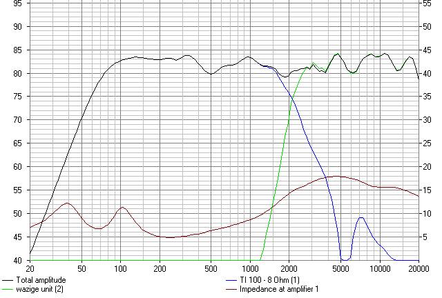

En weer lekker verder geprutst. M'n vriendin is boxsim al goed zat :)
Het filter wat hieronder staat is een compromis. Beide tweeters hebben verschillen in frequentie response als fasegedrag.
Ik begin ook te begrijpen dat de tweeters het waarschijnlijk wat beter doen in een 3(of meer)weg met een hoger rendament. Misschien ooit (als ik weer wat geld te besteden heb) op zoek naar een leuke tweeter met een grote faceplate (het gat van deze tweeters is 9 cm)
Filter, fase en frequentie response:
Ik denk dat ik het filter eerst zo laat, ik ben ondertussen wel benieuwd hoe het gaat klinken.

Lijkt mij een prima begin. De bullet heeft wss. een relatief laag geluidvermogen in zijn werkgebied. Het dipje dat je nu al laat inzetten op 1,5 à 2kHz van de Ti100 helpt het verloop van je power response wat egaler te maken (en on axis klinkt dat meestal ook wel lekker).
