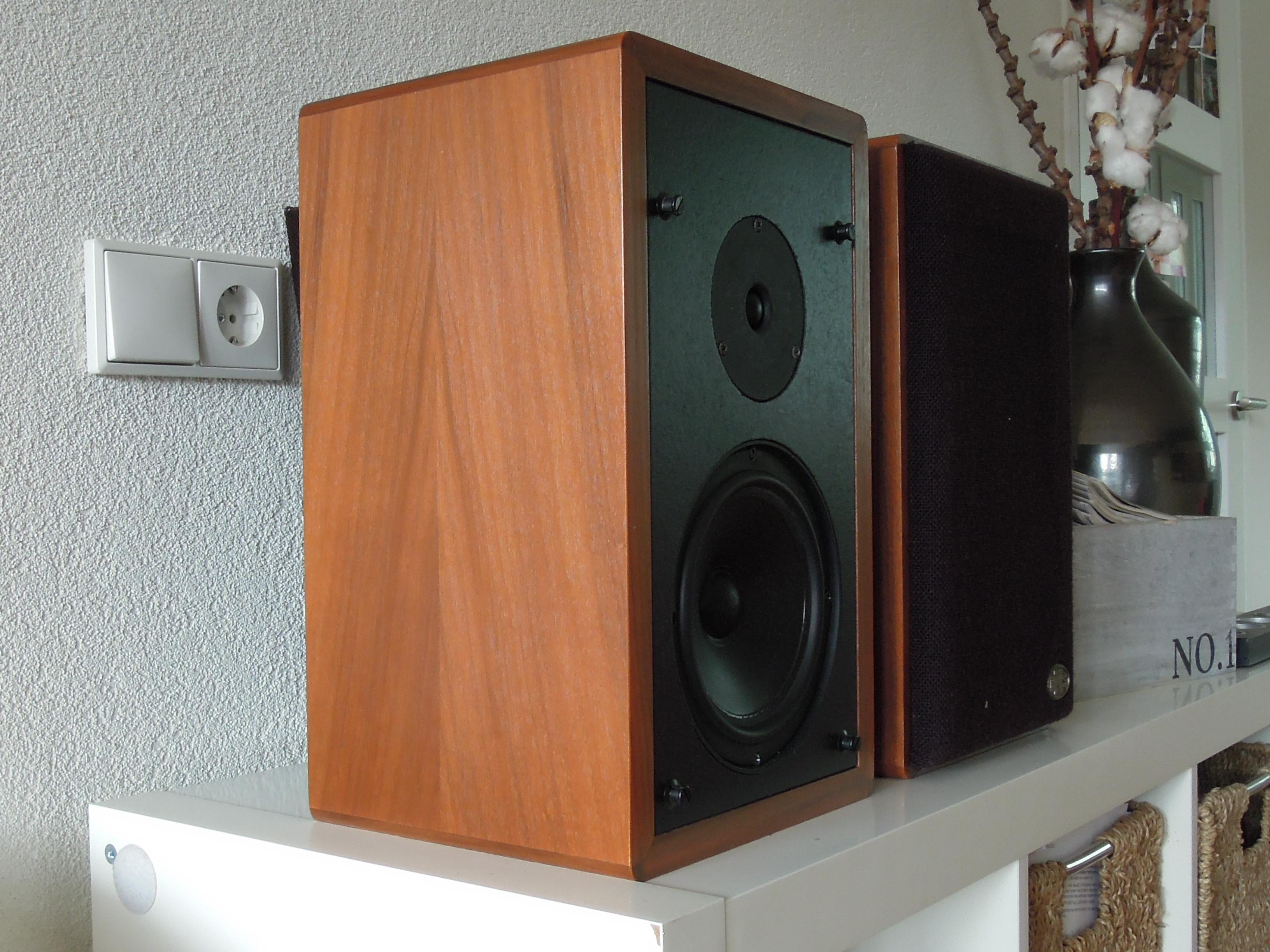

Om even te oefenen had ik tegelijk een setje 232 aangeschaft, zijn kleine broertje, deze was in erbarmelijke staat.
Heb even snel vanavond de boel gestript, opgeschuurd met korrel 120 en Action blanke lak (1,99) met tussendoor korrel 400 en een busje mat zwarte lak (1,99) er tegenaan gegooid. Nu 3,98 verder en de kastjes zijn redelijk netjes voor 'quick 'n dirty' restauratie. Mijn ervaring met Rambo kneedbaar hout (mahonie) was ronduit drama, je ziet de gaten nog steeds dus reparatie met dit spul moet anders of gewoon niet bij de 242
Hopelijk komen morgen de nieuwe rubberen dempringen binnen, deze rubberen ringen op de Seas H3310 (CA17RCY) zijn stuk (zie foto 1) Hier staat trouwens achterop Seas 17 F GWB. De CA17RCY zat o.a in de eerste Wilson Audio Watt :kwijl: en in de Impuls H6 :rock:
Pic's or it didn't happen:
precies :foto: mooi om te zien , wat een verschil voor en na .
Mijn complimenten

Na kast opknappen...
242 bij binnenkomst...
Welkom 232:
