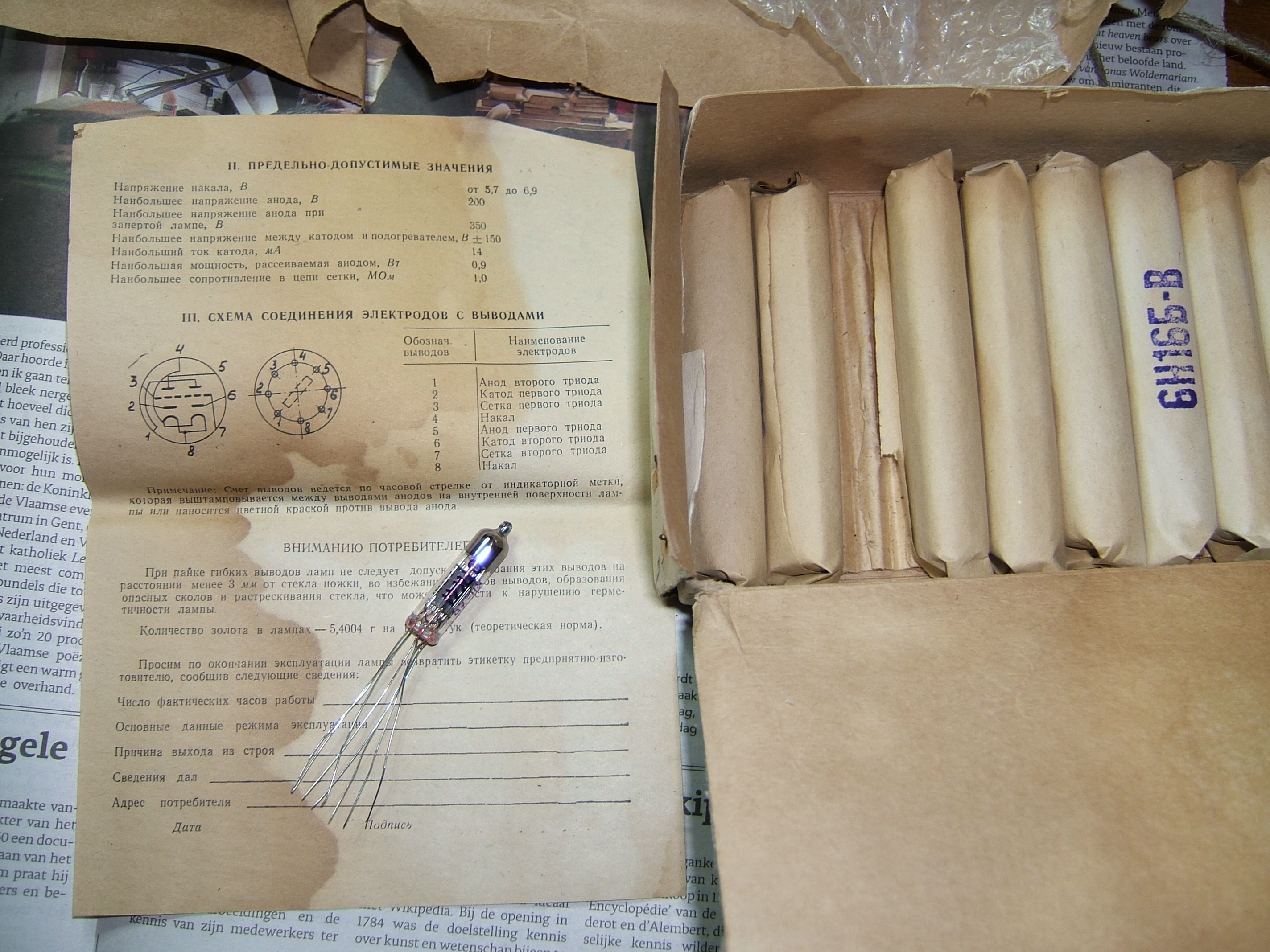

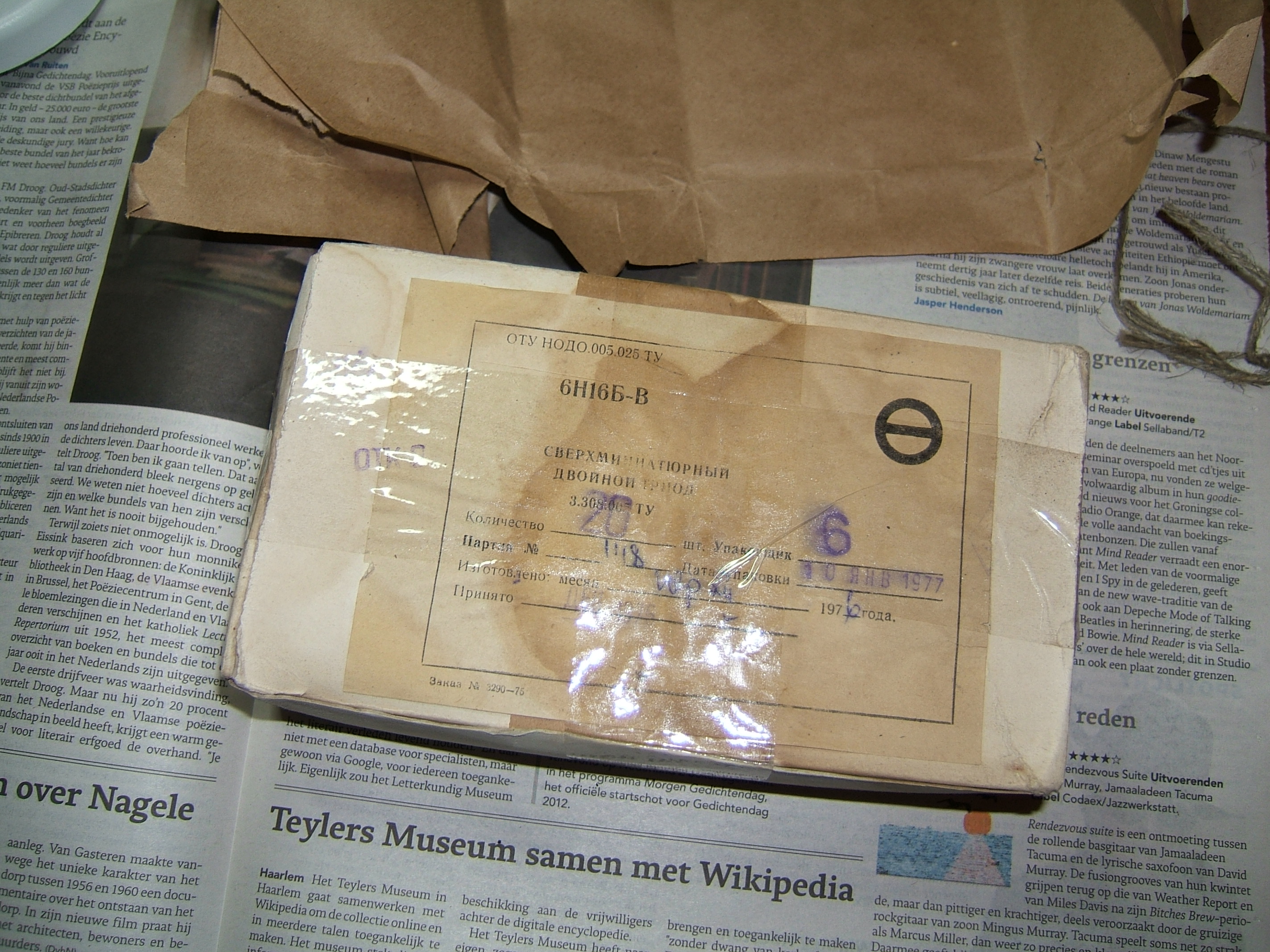

Re: 6n16 Buizenbuffer/voorversterker/hoofdtelefoonversterker
De buisjes zijn binnen
Mooi origineel ingepakt!!!!!!!!!
Dit zijn de SMD,s onder de buizen,,,,WAT ZIJN ZE KLEIN,,,,,,,,,,
Als mijn dac-6 klaar is ,hier maar eens aan beginnen

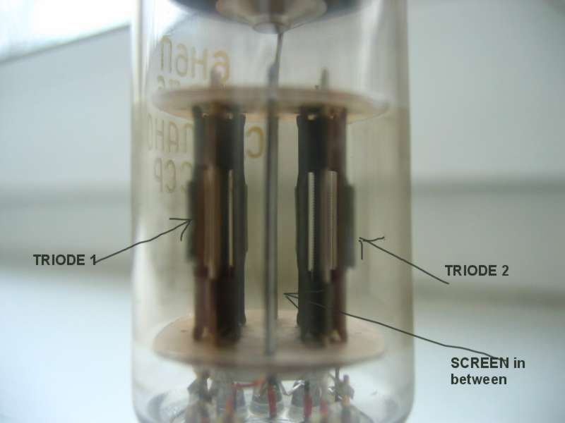

Kun je wel zeggen, knap om er 2 trioden in te proppen, is wel horlogemakerswerk om dat nauwkeurig te doen. Het zijn trouwens best nog wel pittige buisjes voor het formaat. Hoe zit dat eigenlijk? Zitten ze boven elkaar of ook nog eens naast elkaar?democles schreef:De buisjes zijn binnen![]()
De loep er even bij gepakt, het zijn 2 triodes naast elkaar.knap om er 2 trioden in te proppen, is wel horlogemakerswerk om dat nauwkeurig te doen. Het zijn trouwens best nog wel pittige buisjes voor het formaat. Hoe zit dat eigenlijk? Zitten ze boven elkaar of ook nog eens naast elkaar?
Zoiets als een 6N6P in het klein.
Dat "scherm" tussen de triodes is waarschijnlijk alleen een versteviging.
Er is geen aansluiting voor voorzien.In sommige HF dubbeltriodes zit het scherm aan het rooster van een van de triodes.
Die worden gebruikt met de twee boven(elektrisch)elkaar en de bovenste heeft dan het rooster HF geaard.
Denk niet dat dat hier zo is,anders moet je wel de volgorde bij een SRPP in de gaten houden.
De foto is van een 6N6P,een detail foto van de 6N16B niet kunnen vinden[heeft geen scherm]............
