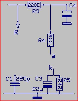

Even snel gerekend (heel grof): als er 278-259 = 19 volt verloren wordt over de laatste weerstand in het voedingsschema, dan loopt daar 8,6mA. Er lopen 2 van die weerstanden parrallel, dus loopt er totaal 17,3mA.
Als ik 250V gelijk richt, kom ik op 350V uit.
Ik moet dus van 350V naar 278V terwijl er 17,3mA stroom loopt. De weerstand nodig is dan dus 4.168 ohm, het vermogen dat ik laat wegwaaien 1,24W. Niks vreselijks, lijkt me, een 5W weerstandje voor de zekerheid moet genoeg zijn.
Let wel, even niet gerekend met het verlies over de diodes (1N4007, of zoiets?), en met wat de elco's helpen. Ik denk dat ik die weerstand zelfs instelbaar kan maken, om de boel echt precies af te stellen.
