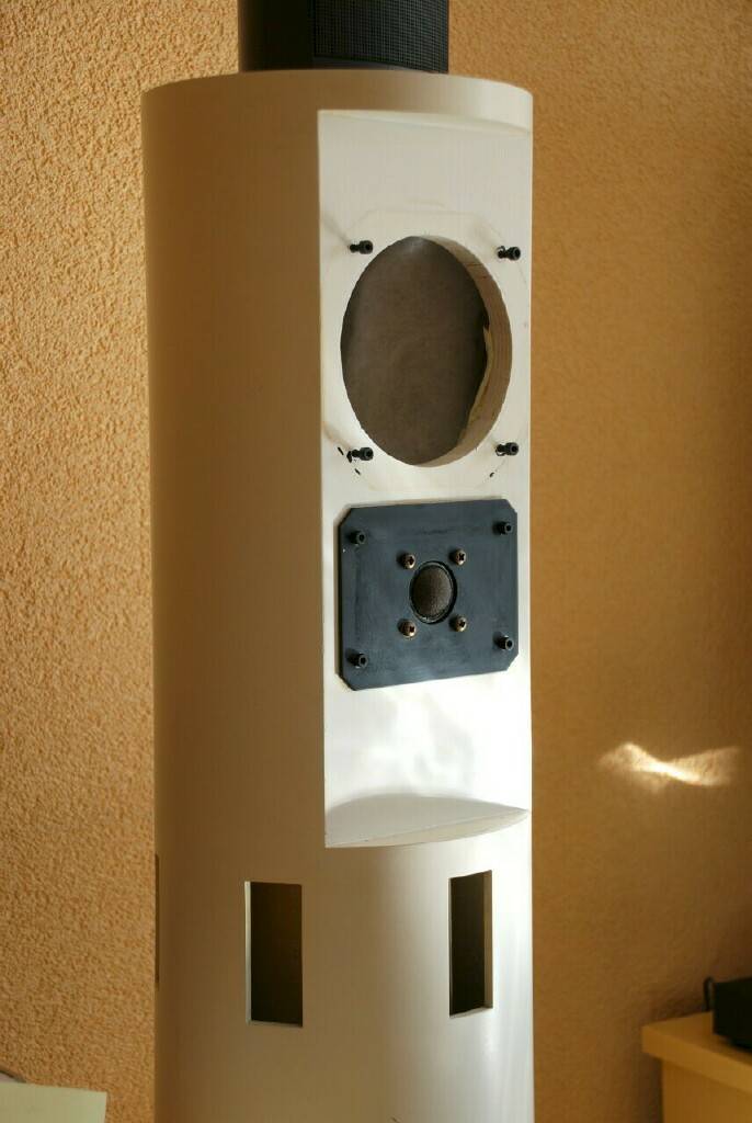

Ik ben Carlos en ik heb zo een set speakers van "Audio & Techniek" van PVC buis gemaakt, type L50.
Ik denk dat ik heb ze gebouwd rondom 1987-88 en ik ben geweest bij John van de Sluis voor het regelen van de "Class A Power Amplifier A15" die ik heb gebouwd, ook van het blad A&T. [Versterker heb ik op zolder]
Origineel was het design met een Focal driver 5N401 en de tweeter van Audax HD 12x9 D25.
Naar verloop van tijd de Focal drivers, werden vervangen voor de Focal's 5N411.
Later heb ik een 5N411 vervangen door een 5N411L ik dacht dat de andere ook van het zelfde type 5N411L was.
Aantal weken geleden heb ik ontdekt dat de oude type 5N411 kapot is [scheurtjes rubber surround ]
Dus ben ik op zoek gegaan voor een set driver van het type 5N411L
[L = Long Voice Coil]
Geen succes, dus moet ik zoeken voor een andere opties.
Elk advies is welkom!!!!!!!!!!!!!
Zelf dacht ik aan een Focal 5K4211 of een 5W3211B
Ik kan wel bouwen, maar heb ik geen verstand van filters, misschien dat iemand kan helpen??????

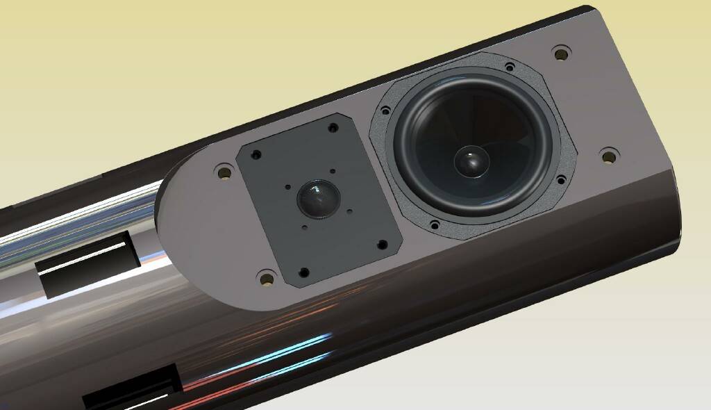

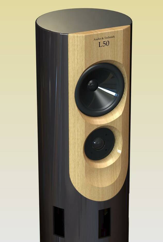

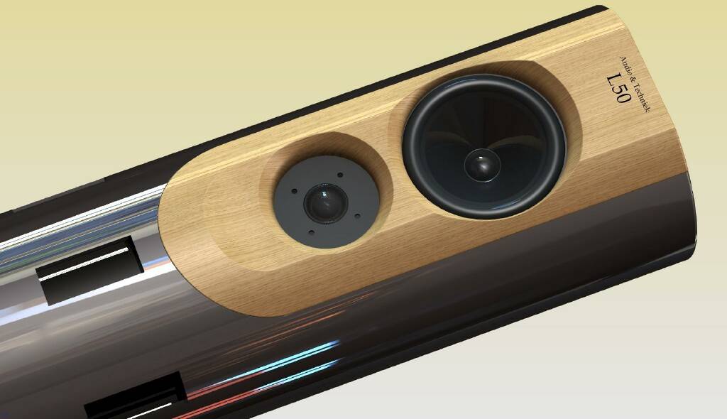

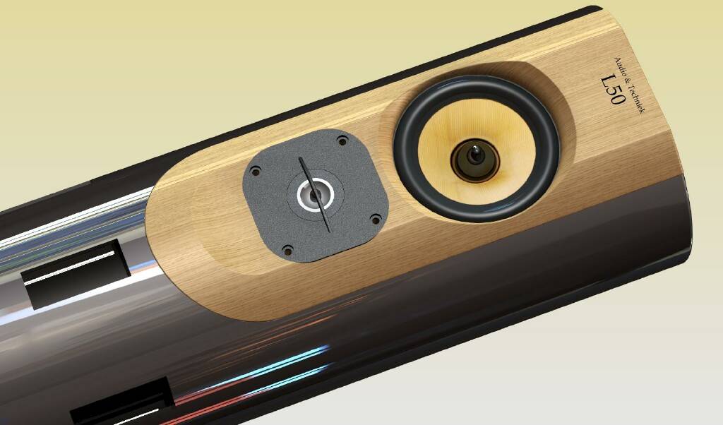

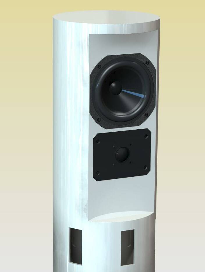

Ter gelijkertijd dacht ik aan een "revival" van de pijpen! A&T L50
Ik ben aan de slag gegaan met 3D software en denk dat ik heb gevonden een nieuwe "look" voor de TUBES.

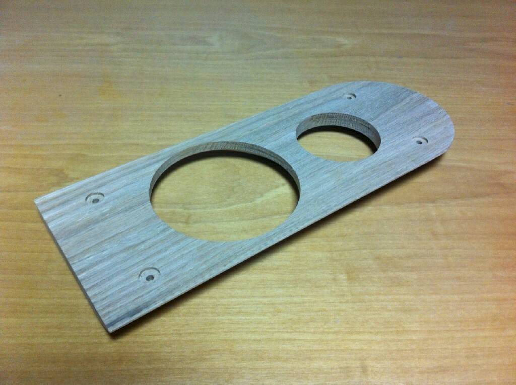

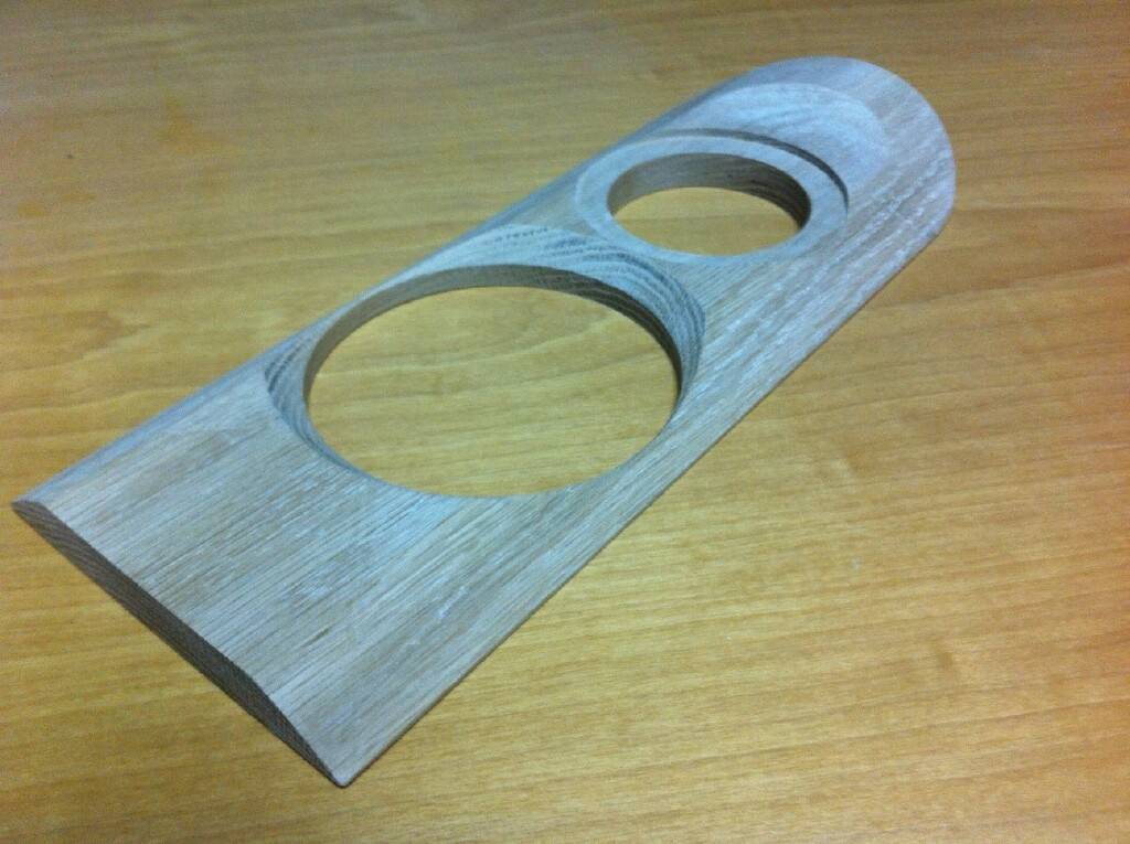

De hout, eiken, wordt gefreesd met CNC [geen tekst]
Groetjes!

Dat ziet er veelbelovend uit, als dit je gaat lukken dan zal het zeer mooi ogen!
Berichten: 9199
Re: Wie heeft wel eens Luidsprekers gemaakt van PVC buizen?
Prachtig, maar die met hout gaat een een probleem geven rondom de tweeter.
Ik verwacht een boost tussen de 1000 en 3000 hz waardoor de overgangsfrequentie niet meer netjes is.

De opmerkingen over het hout deel ik volkomen, het ziet er echt prachtig uit maar geeft wel problemen met de frequentiecurve. Beter zou zijn de units op het hout te plaatsen i.p.v. daarachter.

De hout frontje is al in machinale productie CNC.

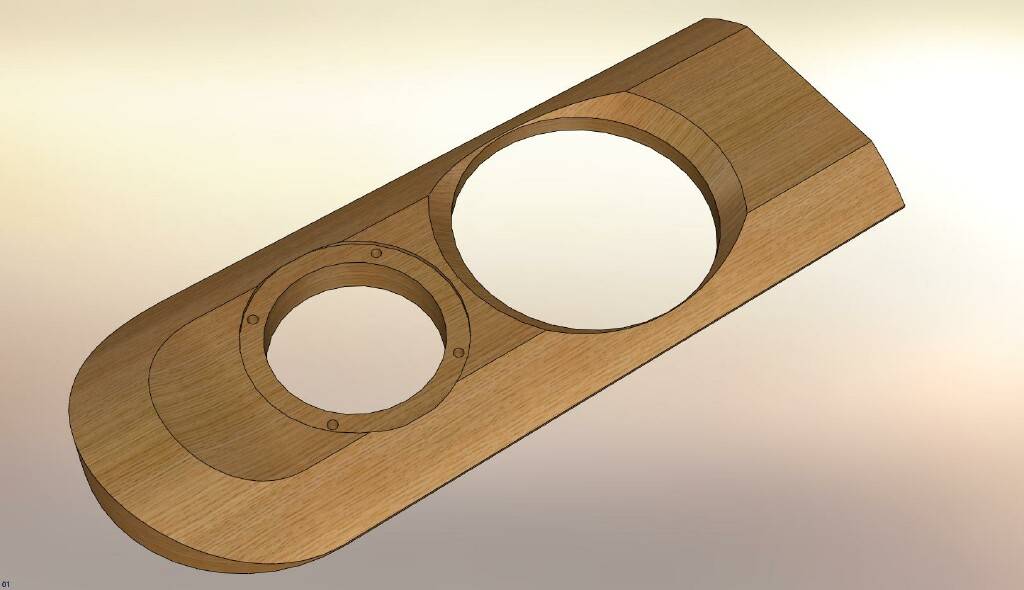

Het vervormings-probleem door het houten frontje met de tweeter er onder, heb ik opgelost door de tweeter bovenop te plaatsen.
Hier zijn de foto's van het idee.
bestandsbron: http://www.cobratech.nl/L50/3D_DESIGN_44.jpg
bestandsbron: http://www.cobratech.nl/L50/MADERA_15.jpg
bestandsbron: http://www.cobratech.nl/L50/MADERA_16.jpg

Hallo,
Vandaag heb ik de foto's gekregen van de houten frontje.
Dus ik kan niet meer veranderen.
De keuze van de tweeter is gevallen op een Audax TW025 A16
De specificaties van de Audax zijn: Audax TW025 A16
De specificaties van de Focal woofer zijn: Focal 5K4411
bestandsbron: http://www.cobratech.nl/L50/saltavoz.jpg
bestandsbron: http://www.cobratech.nl/L50/saltavoz1.jpg
moerman
Berichten: 110
Lid geworden op: ma 29 apr 2013, 17:41
Locatie: Nijmegen
Bericht door moerman »
Mooi hoor , die frontjes!
