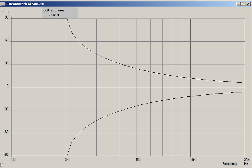

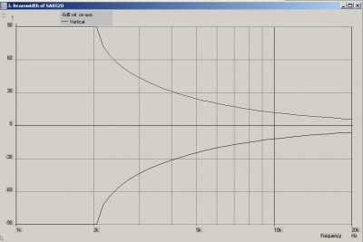

Wat kun je er mee? Aannemende dat het lijkt op de SA8520, dan het volgende: Het is een tweeter die je vanaf ca 1500 Hz kunt gebruiken, en die een redelijk vlakke, licht oplopende karakteristiek produceert tot bijne 30 kHz. De gevoeligheid is fors; ca 90 dB bij 1000Hz, oplopend tot 94 dB bij 15 kHz, 2.83V/1m. Hij haalt moeiteloos en langdurig de 100 dB, zonder morren, en nog wel meer ook.bert stoltenborg schreef:architect schreef:Volgens mij moeten even wel even on topic blijven, wat het is wordt wel aardig duidelijk, maar interessant is ook wat je ermee kunt.
Hij bundelt horizontaal niet al te veel, nauwelijks tot 6 kHz, en ca -8 dB bij 15 kHz en 45 graden.
Verticaal bundelt hij zeer fors, bij 30 graden verticaal is de bandbreedte nog ca 5 kHz, daarboven stort de boel steil in tot -16 dB bij 15 kHz ( t.o.v. de responsie onder 0 graden)
Zoals gezegd is er geen duidelijke bult in de karakteristieken, maar wel in het totaal afgestraalde vermogen, dat tussen 3 en 4 kHz een duidelijk maximum vertoont. In een matig gedempte ruimte leidt dat tot een schrille, scherpe weergave, in een droge ruimte klinkt het veel beter. Onderzoek op het NatLab wees destijds uit, dat bij deze frequenties de membraansnelheid alleen in het midden nog hoog is en wegvalt naar de uiteinden, terwijl bij hogere en lagere frequenties het hele membraan gelijkmatig mee doet.
In het gebruik was een dipfilter op 3.3 kHz, Q=1 , -2.5 tot -3 dB altijd nodig, hoewel de on-axis respons daar eigenlijk slechter van wordt. Een enigmatische tweeter, maar wel één die echt anders klinkt dan de gemiddelde dome.

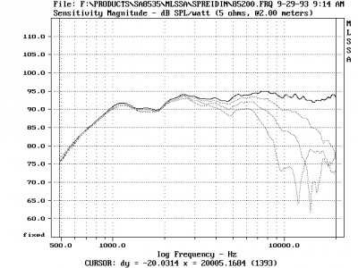

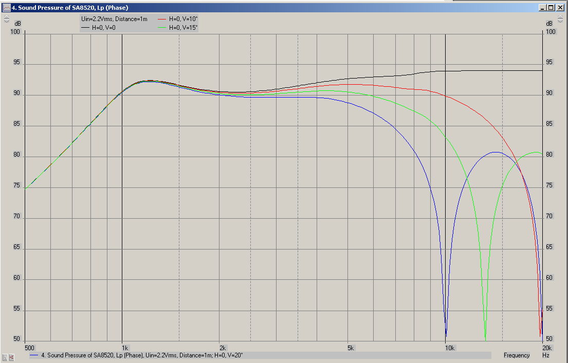

Tom, zoals Bert al vroeg kom eens met metingen.
Mij is nog nooit opgevallen dat de SA8520 een vreemd afstraalgedrag vertoont tussen de 3 en 4kHz.
Als je naar de volgende meting kijkt zie je daar ook niets van terug. SPL op 0,10,15,20° verticaal.
De SA8520 gedraagt zich juist erg voorspelbaar, zoals de Akabak simulatie laat zien. De SA8520 heeft een verticale spreiding van 30° bij 8kHz (en niet slechts 5kHz). zie hier: De SA8520 kan vanaf 1000Hz gebruikt worden en kan 30W continu aan en 500W peak (200ms).

En wat je schreef over de verticale bundeling in de studio is maar net hoe het in die studio er aan toe gaat. De monitors die ik destijds ontworpen had waren echt bedoeld voor de engineer zelf, die dus lekker in zijn stoel zit en niet met zijn hoofd omhoog en omlaag gaat want dan heb je een probleem. Toen ik ze bij hem had geïnstalleerd belde hij mij de volgende dag op en vertelde dat ik mijzelf weer eens had overtroffen, stemmen klonken naar zijn mening zeer realistisch en haarscherp. Hij had in die studio eerst van die aktieve tannoy dualconcentric speakers gehad en die konden zeker kwa stemweergave niet tippen aan wat die magnetostaten presteerden. Als het in de omgeving "past" dan vind ik die lange magnetostaten geweldig, maar als het niet "past" dan heb je ook niks aan de geweldige kwaliteiten van zo'n driver. Je kan met een zeer kleine ambient tweeter werken die schuin omhoog achteren straalt en het gebied boven de 10khz weergeeft om zo de hoge tonen energie in de ruimte wat uniformer te maken. Dit kan goed werken, maar is zeer ruimte afhankelijk en kost nogal wat "getweak".
mijn 2 cent

Ik heb de betreffende papers nog eens doorgenomen maar kan nergens vinden dat Bank hetzelfde eigenaardige membraangedrag vindt, als waar jij het over hebt.
Vervolgens vind ik nergens, dat de ruimte achter het folie iets met "het probleem" te maken heeft.
Overigens gaat Bank uit van een "echte ribbon" zonder enige vorm van demping. Dit resulteert in een response met pieken en dips tot wel 8dB bij 2 tot 3 kHz, met een uitklinkgedrag tot wel 19ms.
De SA8520 is een magnetostaat, waarbij het folie bestaat uit een kapton drager met aluminium sporen. Dit folie wordt mechanisch gedempt met glasdons. Deze demping is vrijwel perfect.
Bij de SA8520 is vrijwel niets te vinden van enige resonanties, noch in de spl curves noch in de waterfall curves.
