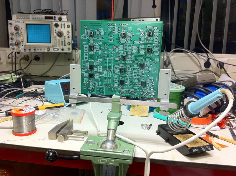

Een kleine update.
Inmiddels ben ik begonnen met het solderen van de filters.
In Linkwitz-taal worden deze filters samen een Analog Signal Processor (ASP) genoemd.
De condensators moeten binnen 2% van de door Linkwitz opgegeven waardes zitten. Met het solderen hiervan wacht ik nog even totdat ik een geschikte meter heb om dit te controleren.

Mooie soldeerstandaard. Mag ik vragen waar je zoiets kunt kopen!
Deze standaard is inmiddels wel weer een paar jaar oud. Er staat een sticker op en zo te zien is de klem bij Ridair/Brema in Apeldoorn gekocht.
Ik heb het even voor je gegoogled. Hij staat onderaan deze pagina: http://www.ridair-brema.nl/62

Dat is best prijzig spul. :oops:
Ik heb de Proxxon bankschroef, die kan bijna hetzelfde, voor bijna €30,--
http://www.proxxon.com/de/html/28608.php
Als je het maar gebruikt is het prima. Zo heeft mijn vriendin een kast met schoenen... :mrgreen:
