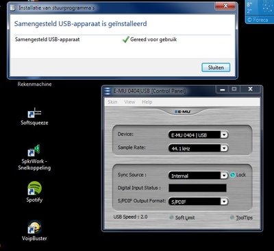

Werkt dat ook onder windows 7. Ik had begrepen dat het nogal eens lastig is met de drivers voor EMU. Heb ook nog even gekeken naar de geluidskaarten van Taskam. Deze schijnen ook nog wel eens op MP te staan.

Ik zal hem morgen even aan de machine boven hangen, daar deed hij het op voordat ik de upgrade deed naar W7.

@Hans, bedankt voor het uittesten. Goed om te weten dat dat werkt.

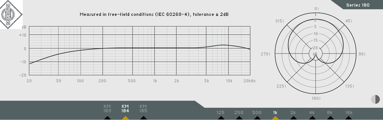

Nog even een vraag. Is de neumann km184 ook te gebruiken als meetmocrofoon.

Heb je geld teveel?Zweitse schreef:Nog even een vraag. Is de neumann km184 ook te gebruiken als meetmocrofoon.
http://www.bax-shop.nl/pencil-/-overhea ... tails.html
En nee deze is niet echt geschikt, is typisch een studio microfoon:

Is sowieso een nier, onbruikbaar voor akoestische metingen. En het kapsel is te groot om hoogfrequent mooi vlak te meten.
Wel een mooi ding voor muziekopnamen.

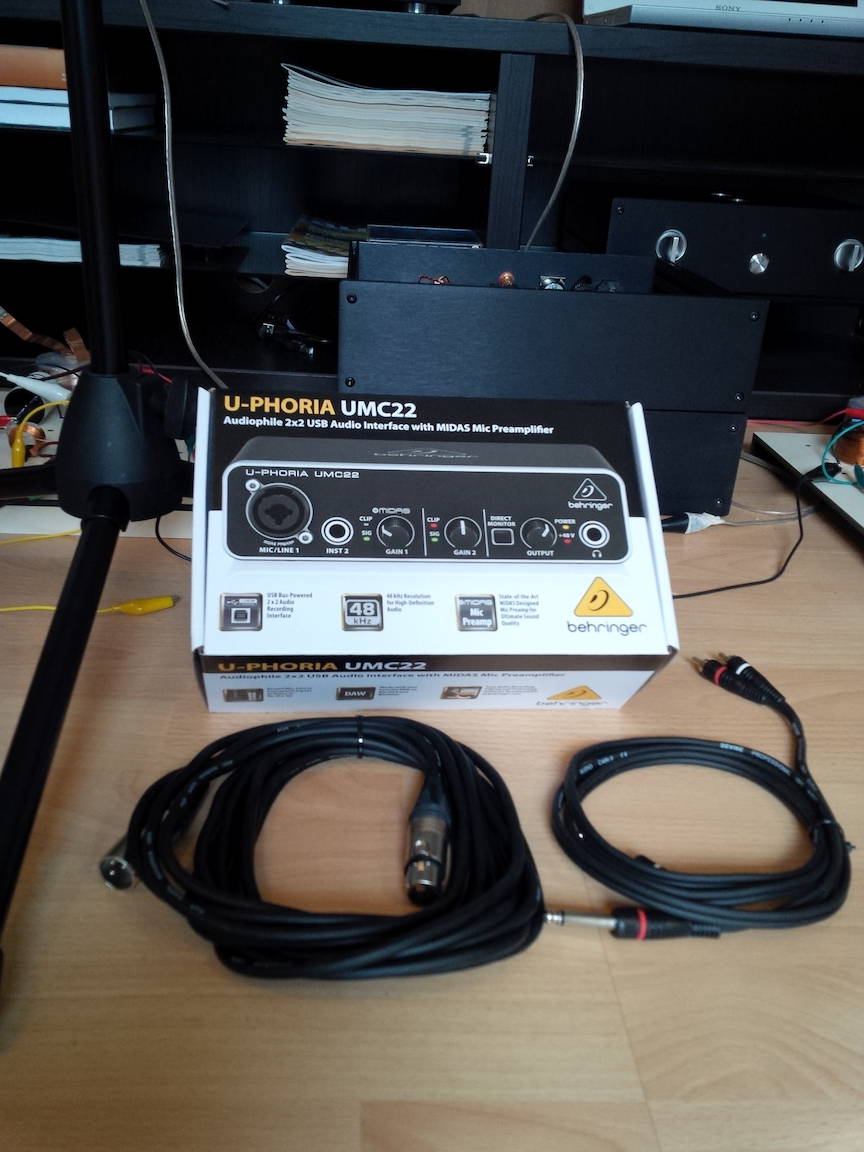

Eindelijk dan toch maar eens een meetset gekocht, de microfoon lag al bijna twee jaar op de plank
. Nu nog even tijd vinden om mij te verdiepen in het meten op zich.
