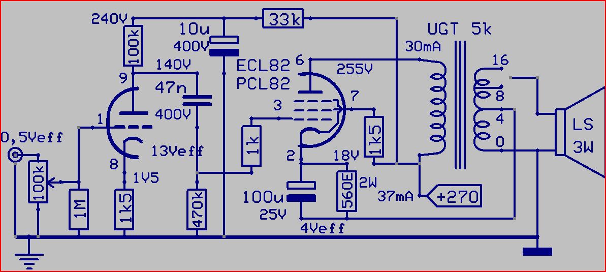

Re: Eenvoudig SE project
Eerst even de elkos,Die zijn redelijk dik gekozen om de kans op brom uit de voeding klein te houden.De 0,47µ die ik voorstelde zijn niet ipv maar paralel met
om de vaak minder goeie eigenschappen van elkos bij hogere frequenties op te vangen.
Een ECL82 is een heel andre buis dan de ECL86
om te beginnen de aansluitingen
Voor de veiligheid zou ik voor de 47ohm 5W in de voeding eerst 100ohm nemen en als de spanningen wat laag uitvallen (vooral de 270V)verkleinen.
Aangepaste versie,voeding blijft

Maak de aansluitingen aan de primaire (+/anode)van de UGT als voorlopig.Moeten misschien verwisseld,hangt af van de (onbekende)wikkelrichting.Ook de 47ohm in de voeding niet te vast,eerst zien wat de voedingstrafo ervan bakt
De eindbuis is,zoals meestal gedaan wordt,op z'n max.toegelaten vermogen ingesteld.Voeding te hoog,slecht voor de buis,te laag minder vermogen.

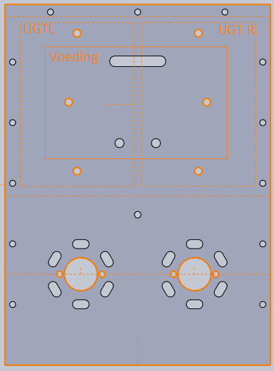

Dit is trouwens die plaat...
De UGT's zijn met stippenlijntjes, die wil ik ondersteboven IN de versterker monteren, dus uit het zicht.
Die voeding staat een kwartslag gedraaid tenopzichte van de UGT's en die komt wel bovenop.
Het uitganspunt is een heel eenvoudig ogend versterkertje. 1 trafootje in het zicht, en 2 buisjes.
En dan op de voorkant nog een volumeknop en een on/off switch.
Ziet er wel netjes uit toch?

Mooi getekend
Als je het mij vraagt ,doet niemand

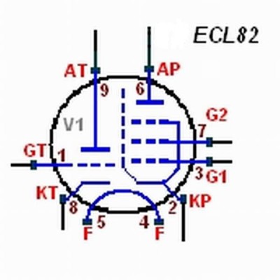

zet dan de buizen wat meer naar achter.Geeft meer ruimte voor een potmeter en schakelaar.Kunnen de onderdelen netjes op een rij tussen voeten en voorkant.
Ook liefst de voetjes zo zetten dat pin6 (anode) vanachter zit,hoeft de aansluiting naar de UGT niet overal langs.
Re: Eenvoudig SE project (2 x ECL82)
Ik zet de buis eigenlijk altijd (hahaha 1keer eerder een amp gebouwd:))zo dat de tekst erop mooi naar voor staat
Volgens min zit pootje 6 dan redelijk achteraan!!

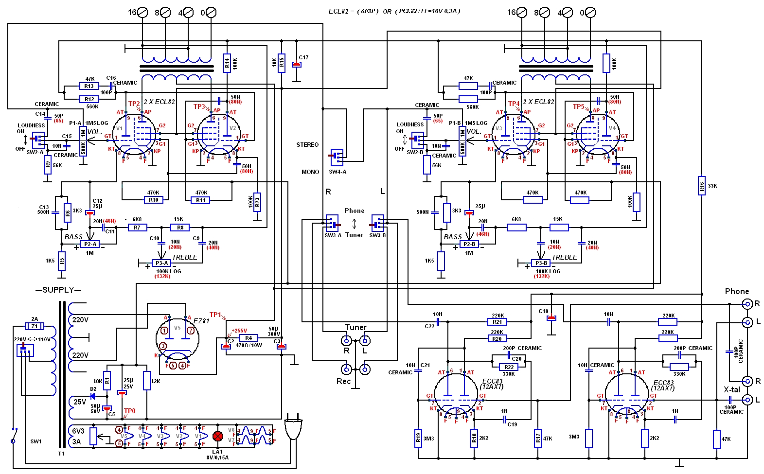

Ik heb zelf een projectje gemaakt rond om de ecl82 en ik moet zeggen ondanks het lage vermogen van ongeveer 5 Watt klinkt hij goed.
Ik heb hier wel gekozen om twee single end paralel te zetten omdat de trafo's nogal klein zijn.
Deze zijn ook meer bedoeld als voice , spraak in een TV ( in 1971 had je immers weinig muziek op je tv )
Ik heb hier wel een toonregling in verwerkt omdat het anders gewoon te vlak klinkt.
Maar je kan met die (p)ecl 82 ook een mooi klinkende Push en Pull maken.
zelfs met toon regelingen.
Voordeel van Push en Pull is wel dat je UGT minder snel verzadigt raakt als je hem harder zet.

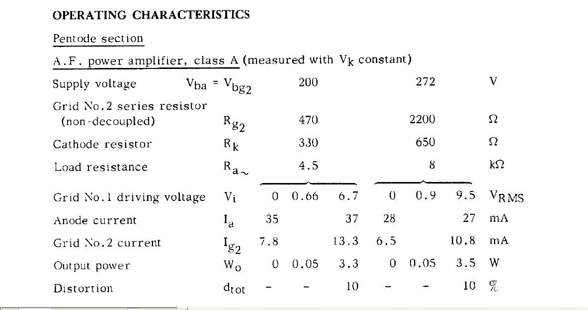

Ik heb even in het boekje gekeken en kom op het volgende
AT = 3,5 Ma
AP = 35 Ma
G2 = 7 ma
totaal = 45,5 ma als je dit maal vier doet zou je aan 182 ma genoeg hebben.
Maar zou dan een trafo nemen die zo'n 200 ma op z'n sloffen kan leveren.

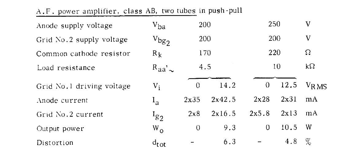

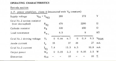

Hier heb je nog wat gegevens zoals deze in het data sheet staat van Meneertje Philips
Mocht je dat zelf nog niet hebben gevonden.
Beste PRC zit niet zo stoorzender te spelen,zo raakt Bart in de war
Het gaat niet over PP maar SE
Elke versterker trekt ongeveer 37mA ,dus zo'n 75mA totaal.Niet 4x iets
