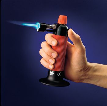

Toch, met hitte en koude zou je het metaal toch weer in de ori stand moeten krijgen? Zit hier geen auto-uitdeuker/carroseriespecialist in zaal?? Die weten daar alles van (leuk, ik had een typo: corroseriespecialist hahaha)
Dat we daar niet eerder aan hebben gedacht :twisted:
