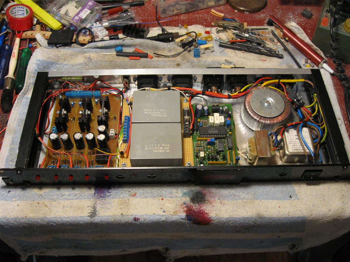

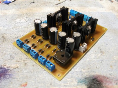

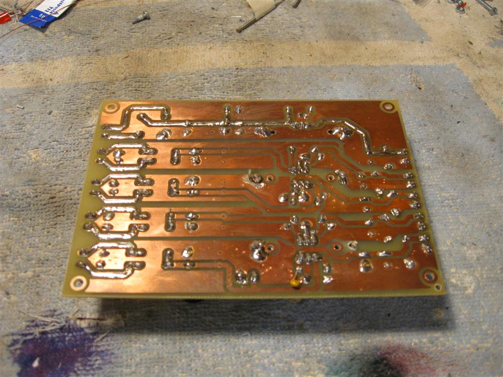

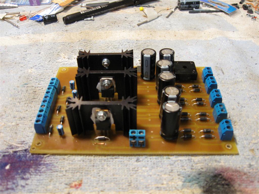

Ben maar eens even wat aan het solderen gegaan:
(jawel, jongens. zo hoor je een koelblok te monteren, met de pootjes op de print, en niet in de lucht... :roll: )

Zoals ik het zie is die voeding die je gevonden hebt niets speciaals. Het is gewoon de klassieke oplossing met een regelaar. Als het gaat om schone voedingen heb ik hier op het forum toch wel andere oplossingen gezien, maar goed, als dit werkt en voldoende is, waarom niet ?? Toch ??
Overigens horen de pootjes van een koelprofiel niet op de print maar door de print met aan de onderzijde een moertje erop om de zaak mechanisch te ontlasten.
Groeten,
Mischa
Re: Groot gitaar effecten rack met buizen. (en misschien DSP
Bedoel je dan een moertje tussen de print en het koelblok, of eronder, aan de soldeer zijde?
Ik heb dat nog nooit in de praktijk gezien. (bij dit soort blokjes.)

Ik bedoel het moertje aan de soldeerzijde van de print. Dit soort koelprofieltjes werd vroegah al in onze tv's gebruikt, al werden ze toen uit eenvoud vastgesoldeerd vanaf de onderkant.
Mischa heeft wel een punt. Die koelblokjes die je in de print moet solderen zijn eigenlijk bedoeld voor doorgemetalliseerde printen. Op enkelzijdige printen die niet doorgemetalliseerd zijn heeft het enkel laagje koper te weinig houvast en kunnen ze door uitzetten en krimpen (warm worden en afkoelen steeds) weer los gaan zitten. Eigenlijk kun je het beste het gat iets te klein boren en die blokjes er dan in persen. Moet je dan wel doen voordat je componenten er op gaat solderen.
Ik zet zelf die dingen ook vast met een plaatschroefje en een nylon ringetje tussen profiel en print. Dat laatste hoeft niet maar het verdient dan wel aanbeveling om veerringetjes te gebruiken met de plaatschroef. Die soldeerbusjes/pennen trek je er vrij gemakkelijk uit. Maar als je er niet mee gaat gooien blijft dit ook wel zitten hoor :mrgreen:
B.t.w. Het voordeel van LM317's boven LM78xx is dat je vrij gemakkelijk later de spanning weer aan kunt passen naar behoefte.

Om de koelelementen vast te zetten deed ik vroeger zo: op twee plaatsen een gaatje door print + koeler boren en dan parkerschroeven met nylon ringetje erin.Eerst een vastzetten voor je de tweede boort om verschuiven te voorkomen.
Zoals je op de foto kan zien zit dat echt wel goed doorgesoldeerd. ik moet wel aantekenen niet dat dit niet de eigenlijk bedoelde blokjes zijn.
(deze zijn breder, de originele waren te hoog en ik vond afzagen geen gezicht) het zal er heus niet zomaar uitvallen.. :wink:
Dat is inderdaad ook een hele goede mogelijkheid, met name voor wat zwaardere blokken.
Deze wegen maar enkele tientallen grammen per stuk.

Zoals je op de foto kan zien zit dat echt wel goed doorgesoldeerd............
Dat is het punt niet. Lood-tin soldeer kan niet tegen mechanische krachten. Op den duur verpoedert het dan en gaat het los zitten. Dat is met name het geval bij dit soort constructies die opwarmen en weer afkoelen. Bij een doorgemetallisserde print is de kans daarop veel minder. Het moderne loodvrij soldeer heeft er veel minder last van maar dat zul je wel niet gebruikt hebben :mrgreen:
Philips moest 15 jaar geleden 20.000 TV's terug halen en na-servicen, juist voor dit probleem en ik heb zelf menig car amp gerepareerd waar de power torren los in de print waren komen te zitten door verpoedert soldeer.
Maar zoals al gezegd, deze print zal heus niet snel uit elkaar vallen hoor....

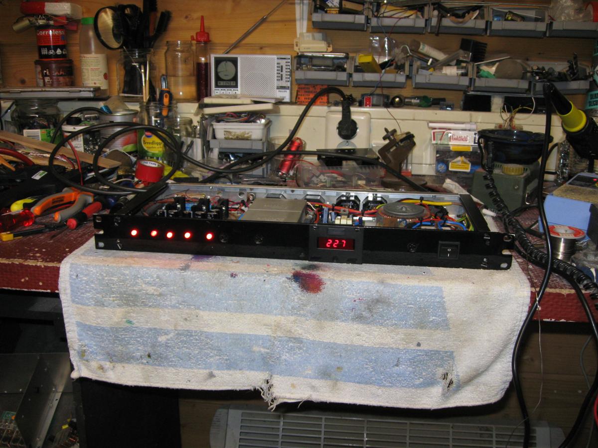

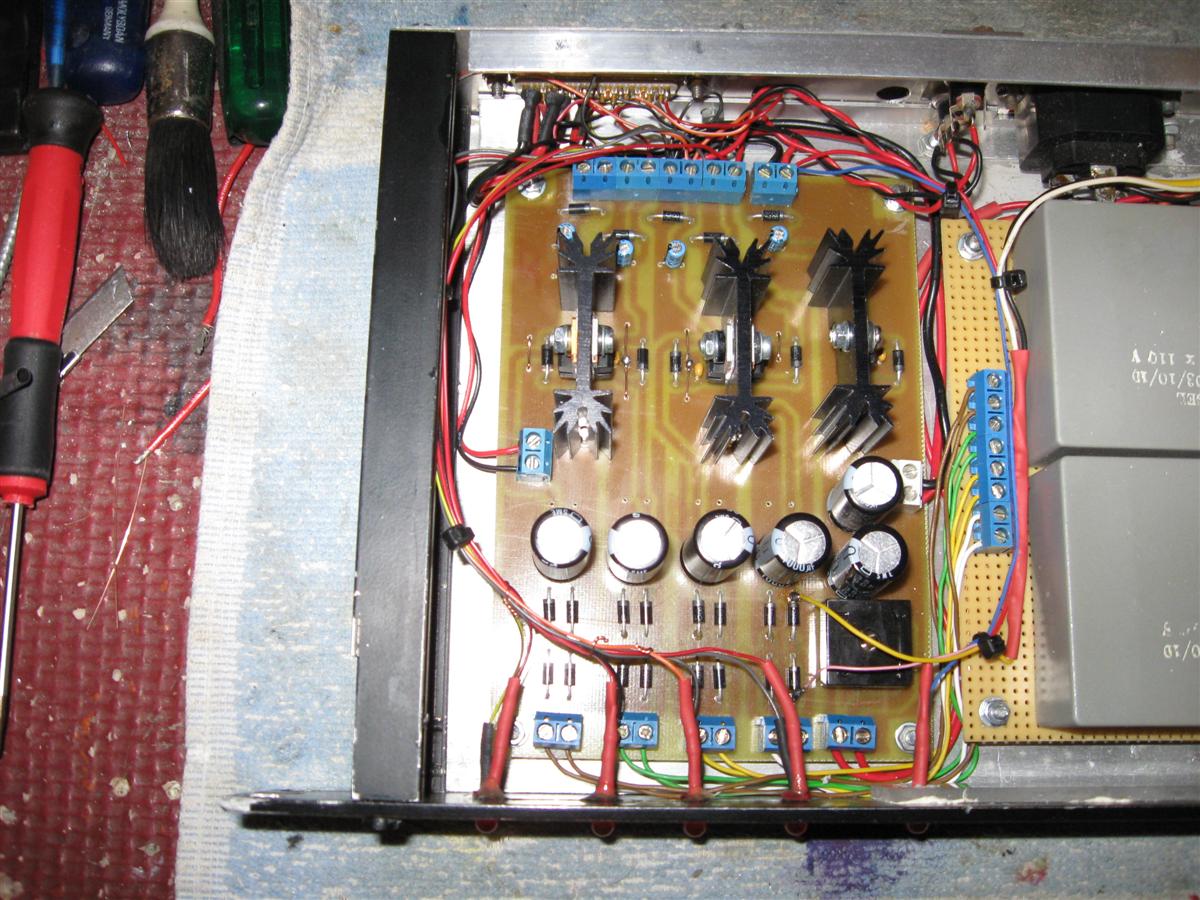

Ik heb wel een foutje gemaakt met het tekenen van de boorgaatjes op het front. :oops: de onderlinge afstand vande led's is niet helemaal goed gegaan.

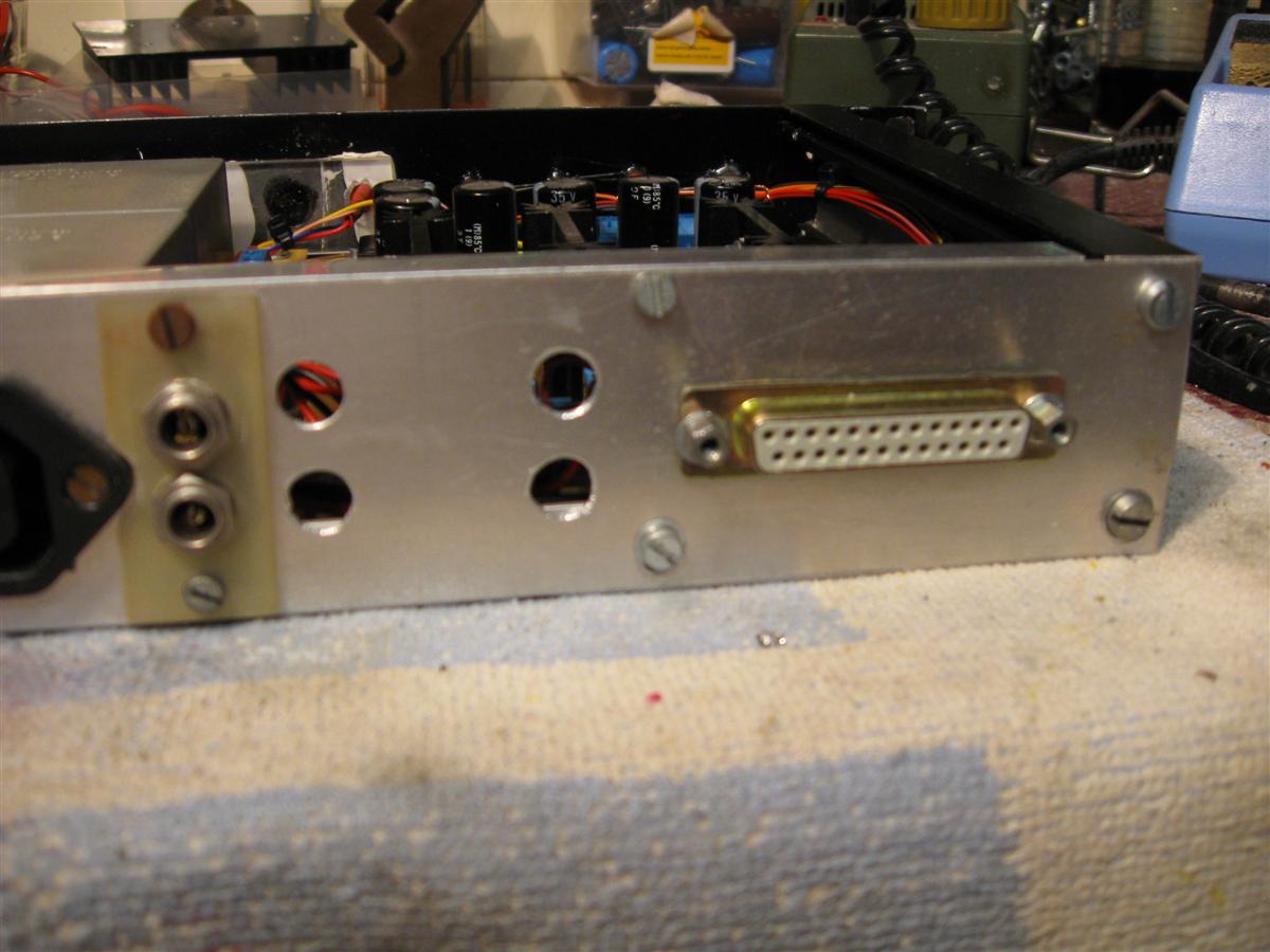

even wat uitleg over de uitgangen. ik heb gebruik gemaakt van een Sub-D 25 polige female stekker om alle spanningen en gnd's op uit te koppelen.
Voor zover ik weet kunnen die stekkers ongeveer 1 Ampere per pen hebben, die paar honderd mA zal dus wel geen probleem zijn.
Wel heb ik voor de groep met de ringkern trafo twee pennen in paralel gesoldeerd en wat dikker draad gebruikt.
Ook zitten er aan de zijkanten van de print ieder een aftakking die de ongestabiliseerde spanning via de SUB-D naar buiten voeren.
Tenslotte twee chassisbussen naast de Sub-D, deze sturen gestabiliseerde 9 VDC uit.
De Led's staan paralel aan de uitgangen, mocht er dus een 7809 uitschakelen, dan is dit dirict zichtbaar.
Eigenlijk wilde ik nog een paar zekeringhouders toevoegen, maar ik kon nergens ruimte ervoor vinden.

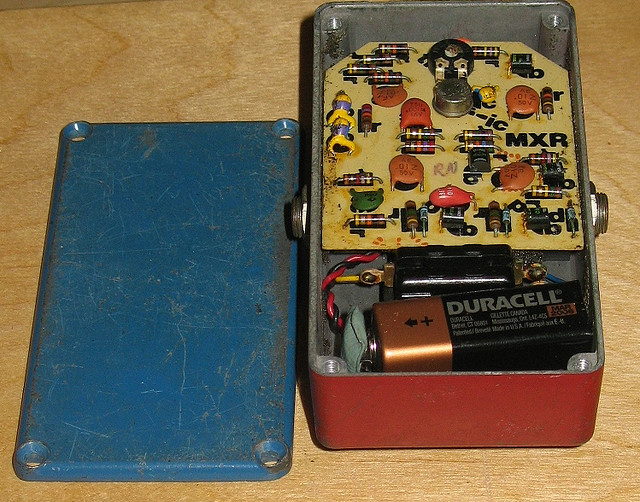

Laten we ze even langslopen: Als eerste de MXR Dynacomp compressor.
Dit is een van de meest gebruikte compressors in gitaarland, enerzijds door zijn goede klank, anderzijds door zijn makkelijke instelbaarheid.
hij heeft namelijk slechts 2 knoppen. 1x ouput (volume) en 1 x sensitivity (mate van compressie).
Ik heb gebruik gemaakt van het volgende schema:

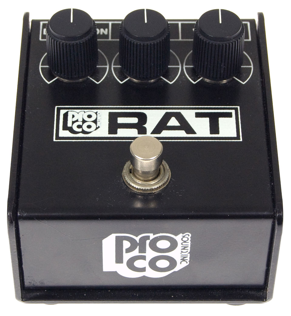

De Proco Rat is naar het schijnt een behoorlijk gemene distortion.
Hij heeft drie regelaars: Distortion, Filter (soort van toonregeling.), en volume.
The Rat.pdf

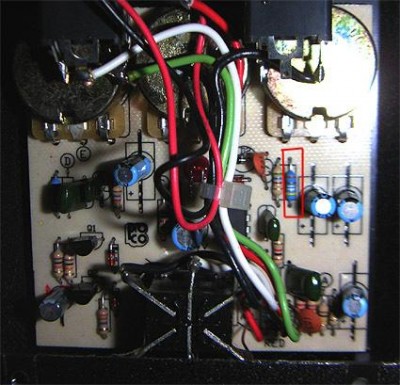

De Tubedriver is hier een beetje een buitenbeentje, dit is ook een distortion, net als de Rat, maar in plaats van diodes gebruikt deze een buis die op laagspanning draait.
Deze unit is ontworpen door de heer Brent Butler, Amerikaan en van oorsprong toetsenist. deze zocht een pedaaltje om zijn toetsen (orgel ? neem ik aan) wat rauwer te laten klinken.
Hij kon niks vinden in de bestaande handel (dat was begin jaren ' 80) en besloot zelf iets te ontwerpen en te bouwen.
Omdat de reacties uit zijn omgeving heel positief waren, besloot hij dit te patenderen en te gaan verkopen.
Inmiddels is de tubedriver te vinden bij vele beroemde gitaristen als Eric Johnson en David Gilmour. (de laatste gebruikt ook de Dynacomp en de Rat. :wink: )
En hier het betreffende patent met uitleg en schema:
Patent 5022305 + schema.pdf
(564.94 KiB) 221 keer gedownload
Zoals je op de foto's kunt zien is er een versie met 3 en een met 4 potmeters, bij de versie met 4 is de toonregeling gesplitst in een laag en hoog regeling.
Omdat het originele schema uitgaat van 3 potmeters heb ik voor die gekozen.
Voor alle drie de units geldt dat ik ze nog nooit in handen heb gehad en er dus ook niet over heb gespeeld.
