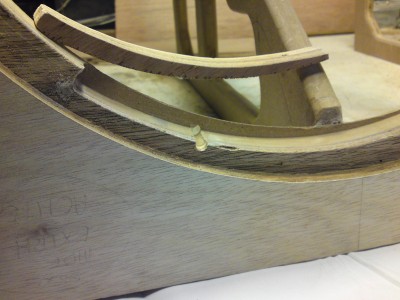

Gisteren de gaatjes geboord voor de speaker. Op een gedeelte heeft één schroefje een niet zo'n goede grip (daar waar ik was uitgeschoten... :oops: )
Het schroefje zit maar voor de helft in het hout... :-k
Ben dus een herstelactie begonnen om zeker te zijn, dat dit niet een zwak puntje zou (gaan) worden.
Een streepje hout precies zo zagen als de fout die je hebt gemaakt, vereist nogal secuur werken.
Vanavond zal ik wel laten 'zien' wat ik bedoel. (pics :) )
EppeRRR
Berichten: 669
Locatie: Hoogeveen
Re: Subje
Bericht door EppeRRR »
Wat je kunt doen is met de bovenfrees weer een stukje te maken met de juiste radius, dit tegen de onderkant aan leggen en dan de uitschieter aftekenen.
Daarna 'ruig' uitzagen buiten de lijntjes en met een schuurmachine tot het lijntje schuren (lijntjes moeten dus nog wel zichtbaar blijven)
Met een beetje geluk past het dan perfect :D

Heb een nieuw zaagje in de decoupeerzaag gestopt, dat doet wonderen :mrgreen: :D
Bovendien is het centrale middelpunt al een beetje weg :? Daar zit een gaatje van 46 cm.
De frees was trouwens net niet helemaal door en door. Daardoor wordt aftekenen ook lastiger.
Zal vanavond ff detail(s) laten zien.
Thx voor het meedenken :dank:

Nog een optie is om kleine schroefjes erin te draaien als 'anker' en het stuk zelf dan te plamuren met vezelversterkte plamuur (motip heeft dat spul).
Daarna goed voorboren en je hebt een vrij goede plek om te schroeven.

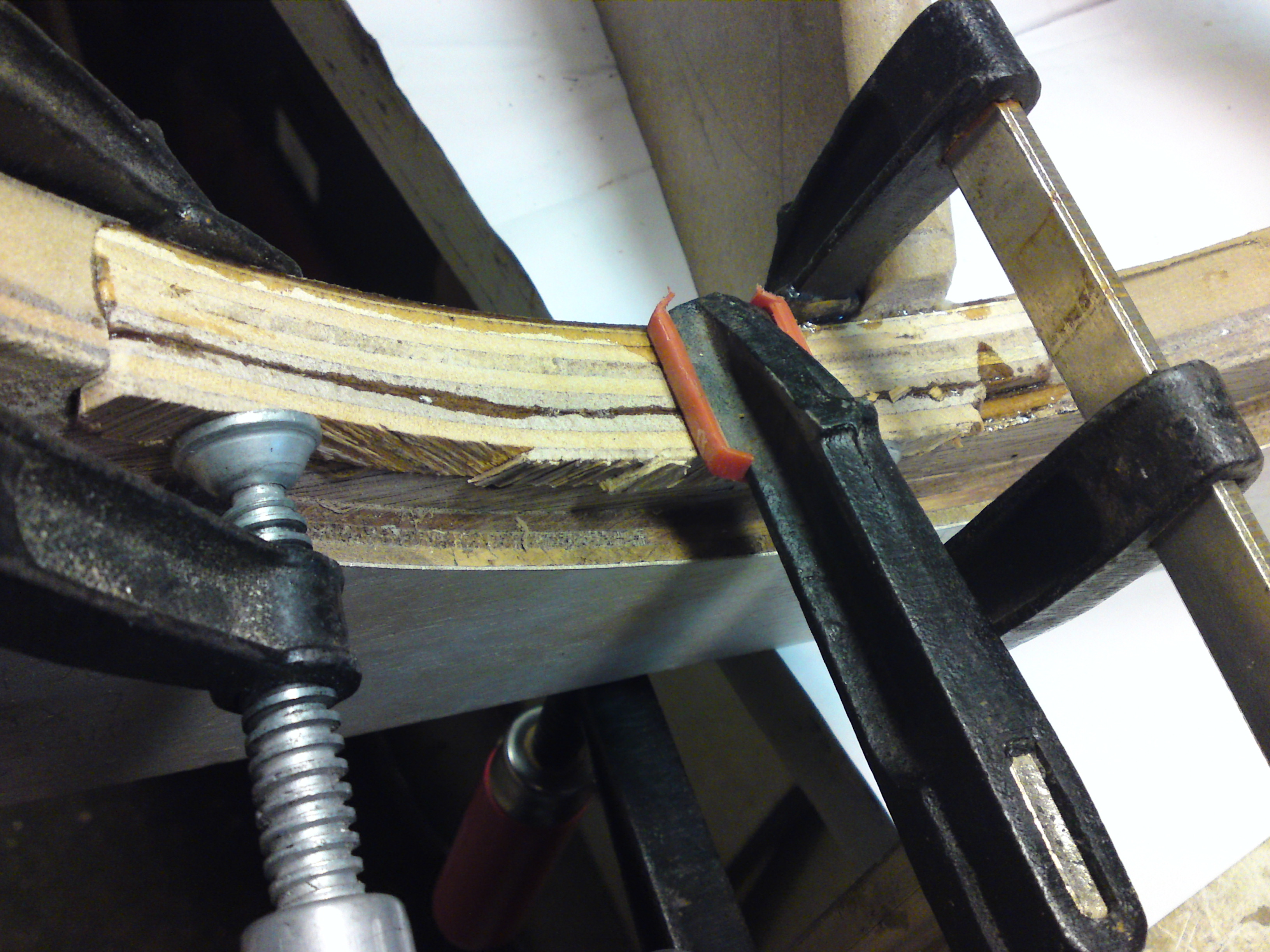

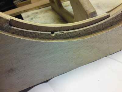

Dus . . . hierbij de schade :oops:
En de herstel actie :)
Straks beetje schuren en dan is 't weer als een huis :sure: hoop ik :?

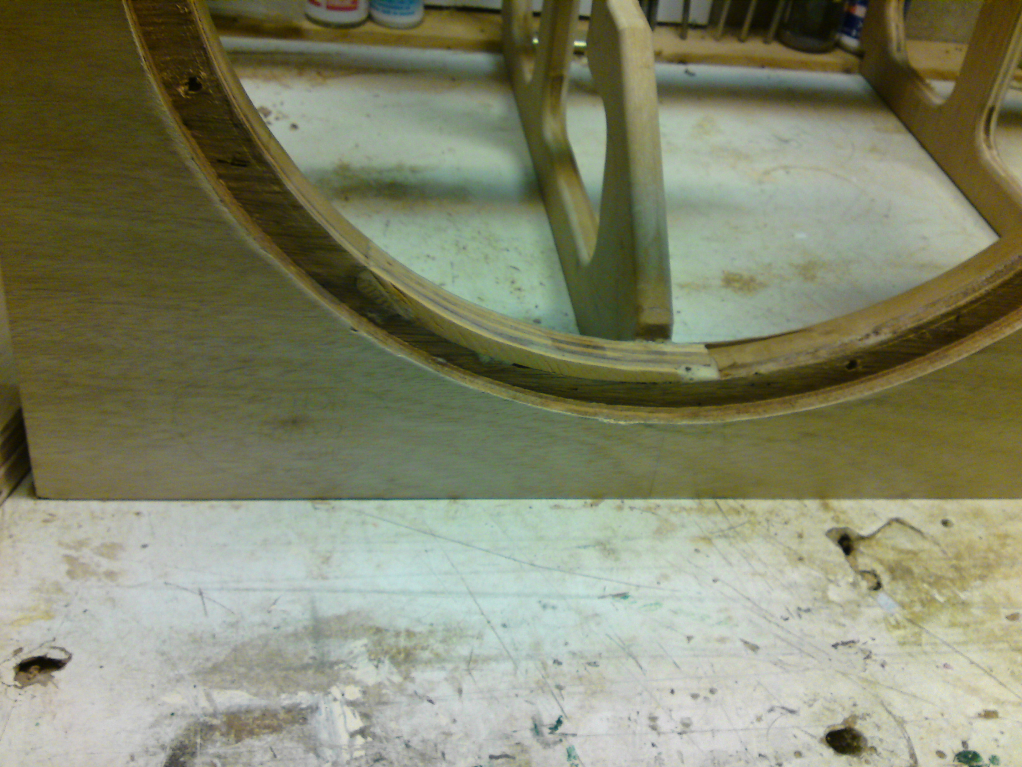

Het stukje erin lijmen is goed gelukt, gelukkig (zie pic.)

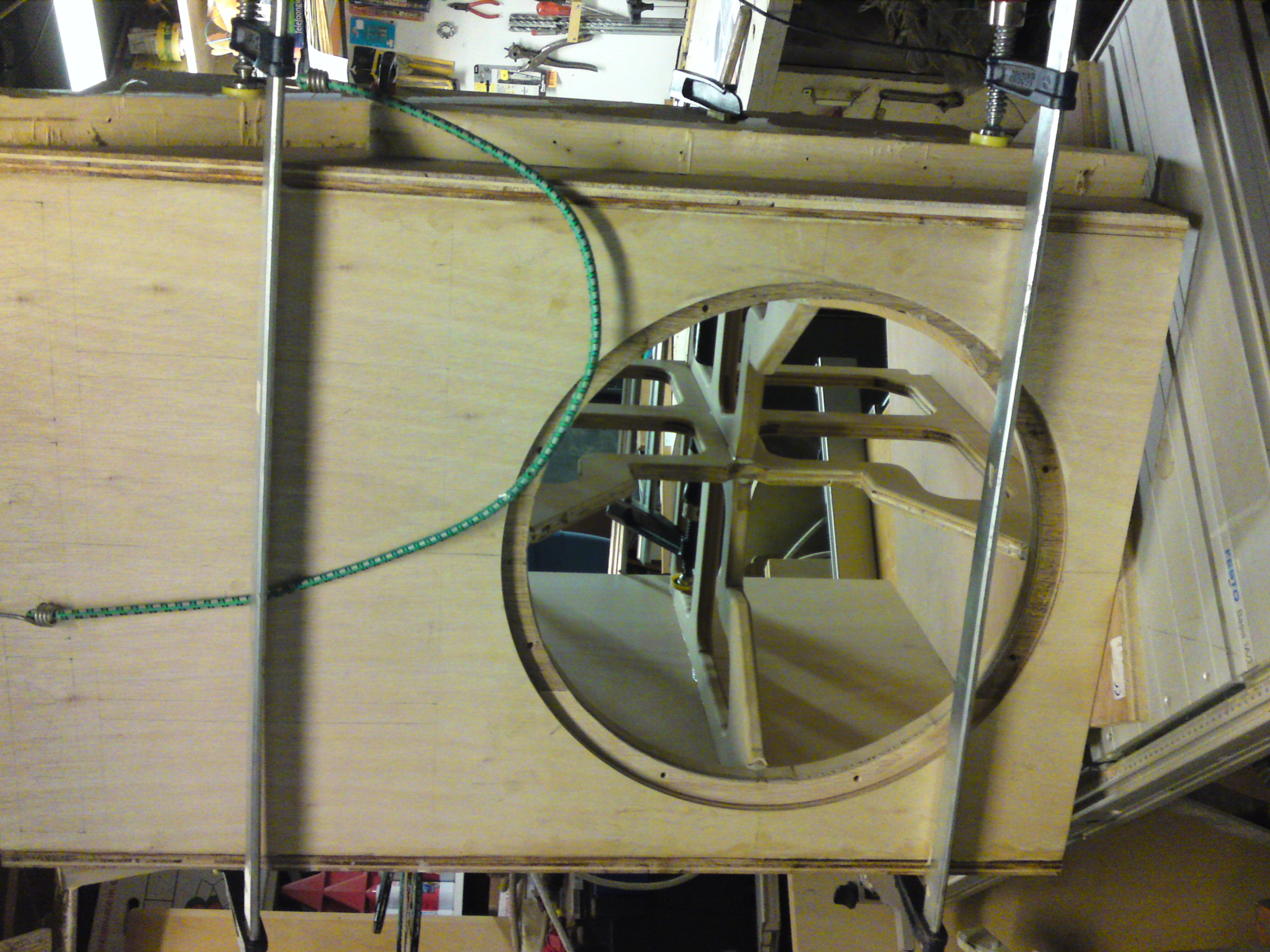

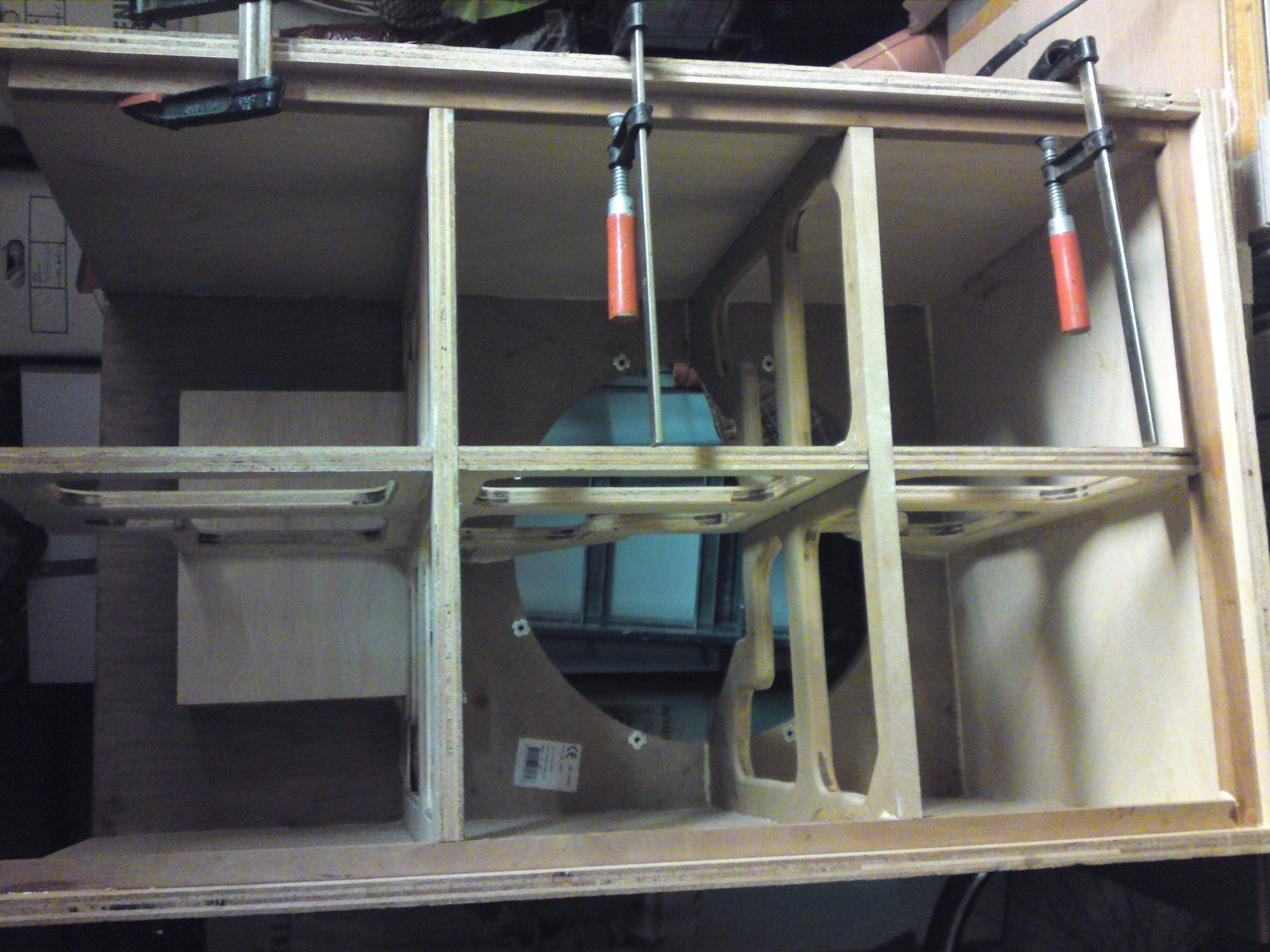

Man... crisis ff een subje in elkaar lijmen kost meer handen dan ik heb [-( Op de laatste foto zie zo'n haakje voor de fiets, handig om de planken ff vast te houden :)
Maar goed, ook hier weer milimeteren om alles passend te krijgen. (met dank aan de Praxis in Amersfoort :boos: )
Vorm komt er aardig in (en OOK het gewicht trouwens :shock: )

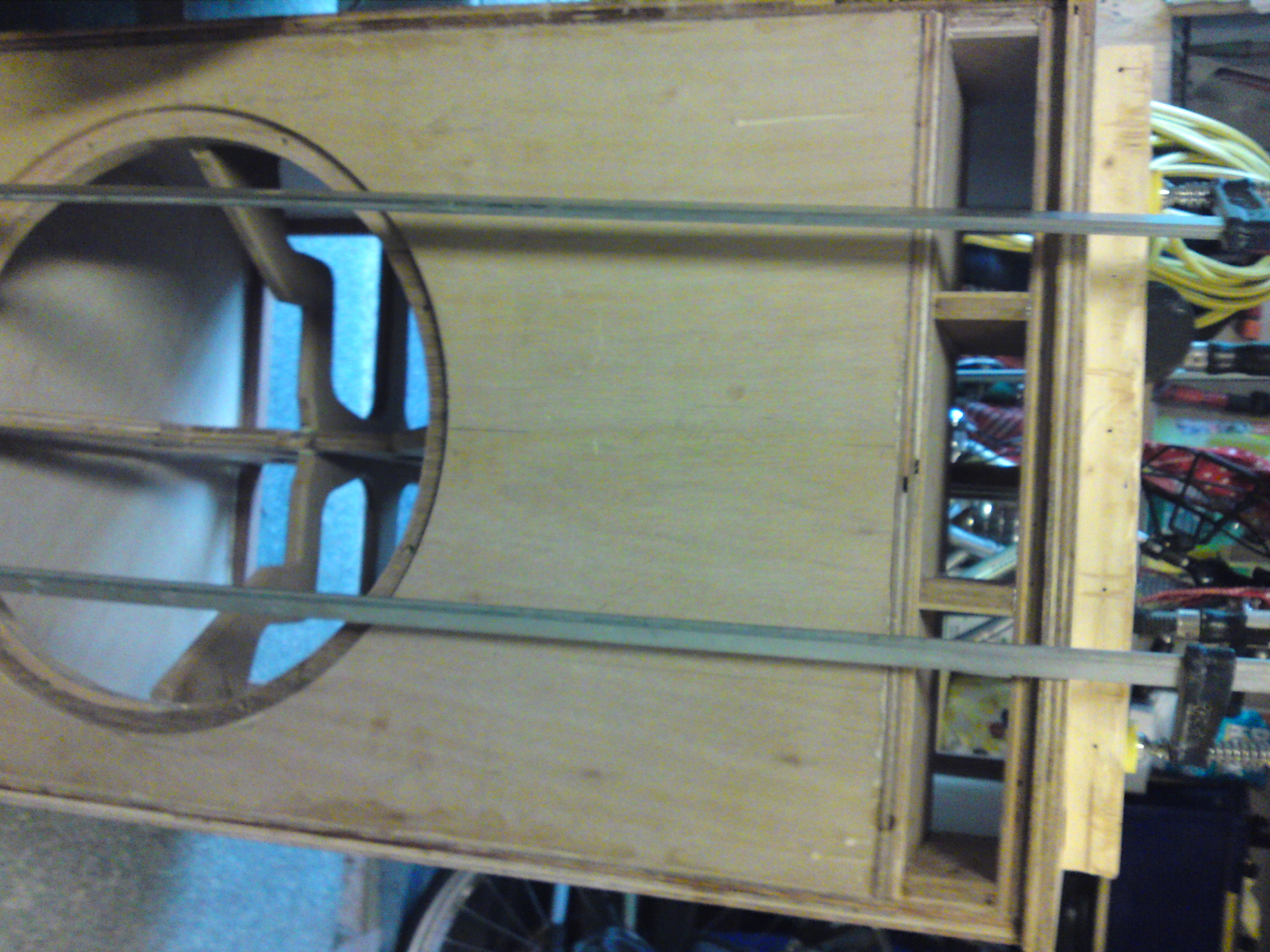

Vanochtend me maar weer is uitgesloofd om alle niet haakse hoeken te corrigeren :-$
En alle te kort gezaagde items, die juist bij de poorten bij elkaar komen :( , te corrigeren.
De poort had ik berekend op 16,8 cm, bij de herberekening moet ie 14,9. Daarom de voorkant maar opgeofferd om daar de poorten iets beter tot uitdrukking te laten komen.
Zoals gewoonlijk, zie foto :sure:

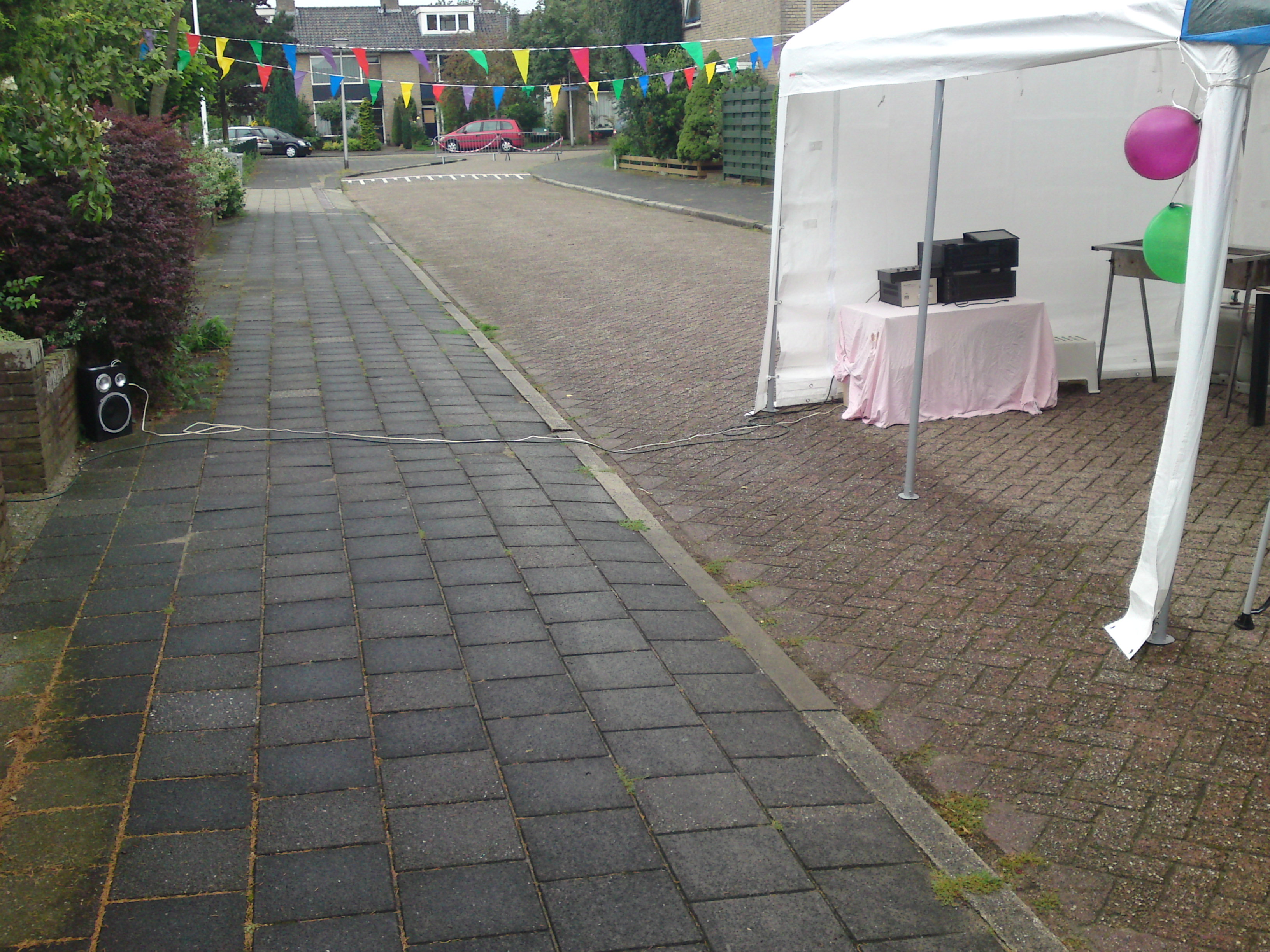

Gisterenmiddag de achterkant erin, klaar.
Hoewel, boven en onderkant schelen zo een 4 mm van elkaar :shock:
Uiteindelijk direct met de luisterproef begonnen op het straatfeest.
(Was je niet een beetje laat Martin? Jaha, ½ uurtje later begon de muziek)
Maar wel MET Subje.
Het subje duidelijk zichtbaar (ahum, ahum) :-"
Tweede foto de apparatuur die ik heb gebruikt, heerlijk geluid. Tot 50 meter verder net zo mooi als dichtbij.
Goed geslaagd project :goedzo:

Op die ene foto (DSC03294.JPG) zie je een leuk uitziend speakertje staat (links).
Dat zijn deze dus http://www1.conrad.nl/scripts/wgate/zco ... avi=oben_2
Speakertjes van nix, 2 voor 25 euri (aanbieding). Ik heb ze gevuld met wol voor het laag (hebben ze wel nodig), en de piëzo hoog + mid zijn niet om aan te horen, binnen :-& .
BUITEN echter hebben ze alle kans om het geluid kwijt te kunnen en klinken ze best OK. ALS je je equalizer maar goed gebruikt :sure:
De combi van m'n subje en die dingen klinkt (bijna) als goede huiskamerinstallatie (buiten tenminste hè) :rock: :rock:
Als je deze installatie binnen zet is het nog steeds bud.
Binnen heb ik dan ook de Wharfedale Denton 3 erop staan. HÉÉL stuk aangenamer :goedzo:
