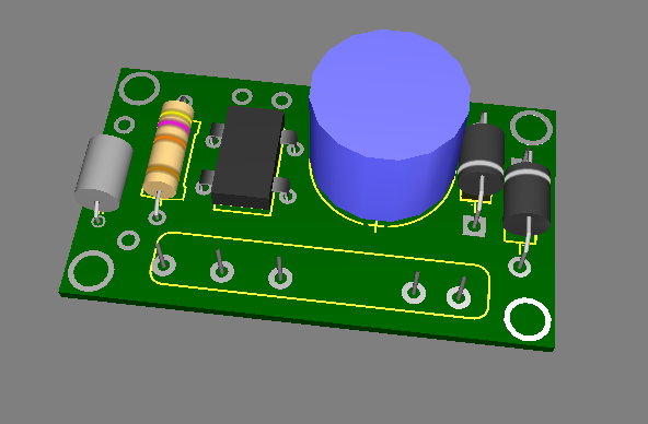

Even snel een schets gemaakt.
Ik ben nog niet helemaal happy met de lay-out.
NTC zit links.
Dit is met een Finder serie 34 relay.
Die zijn 28mm lang en 5mm breed (stond niet standaard in ultiboard, dus die moet ik nog even maken :( )
http://www.elpro.org/shop/_pdf_groups/141.pdf
Gelijkrichter zit in een DIL behuizing, een DB103G ofzo (is wel 20 cent :P)
2W serie weerstand, elco en suppressor diode en zener diode ter beveiliging.
Bordje is 40x25 mm.
Klein genoeg om wel ergens kwijt te kunnen. 8) :D

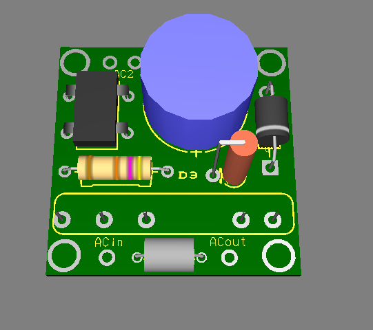

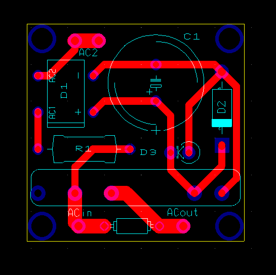

Re: Stop er uit bij aanzetten subwoofer
Zo deze is veeeeel beter :D
Acin en uit zit nu aan 1 kant.
Het andere AC gedeelte zit helemaal aan de andere kant.
Bordje is nu 30x30 mm
Misschien is een snubber weerstandje nog wel handig???
Dat is in feite de spoel van de relay natuurlijk.

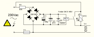

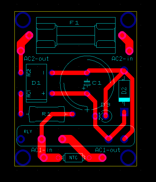

En versie met zekering:
Wat vinden we ervan?
