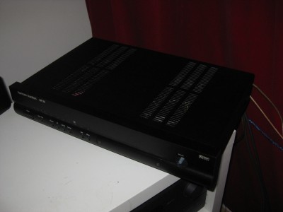

En de versterker is klaar-ish!
Hier een paar foto's
USB werkte niet, hier mijn dirty fix :)
Volumeknop ben ik helaas even kwijt

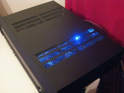

Mooie blauwe gloed zichtbaar aan de buitenkant.
TODO:
- USB fixen
- volumeknop vinden :)
- uitvinden waar de brom vandaan komt (lijkt de miniDSP)
- automatisch inschakelen testen
- UcD's beter tegen het aluminium bevestigen
- ziet iemand nog iets? :)
