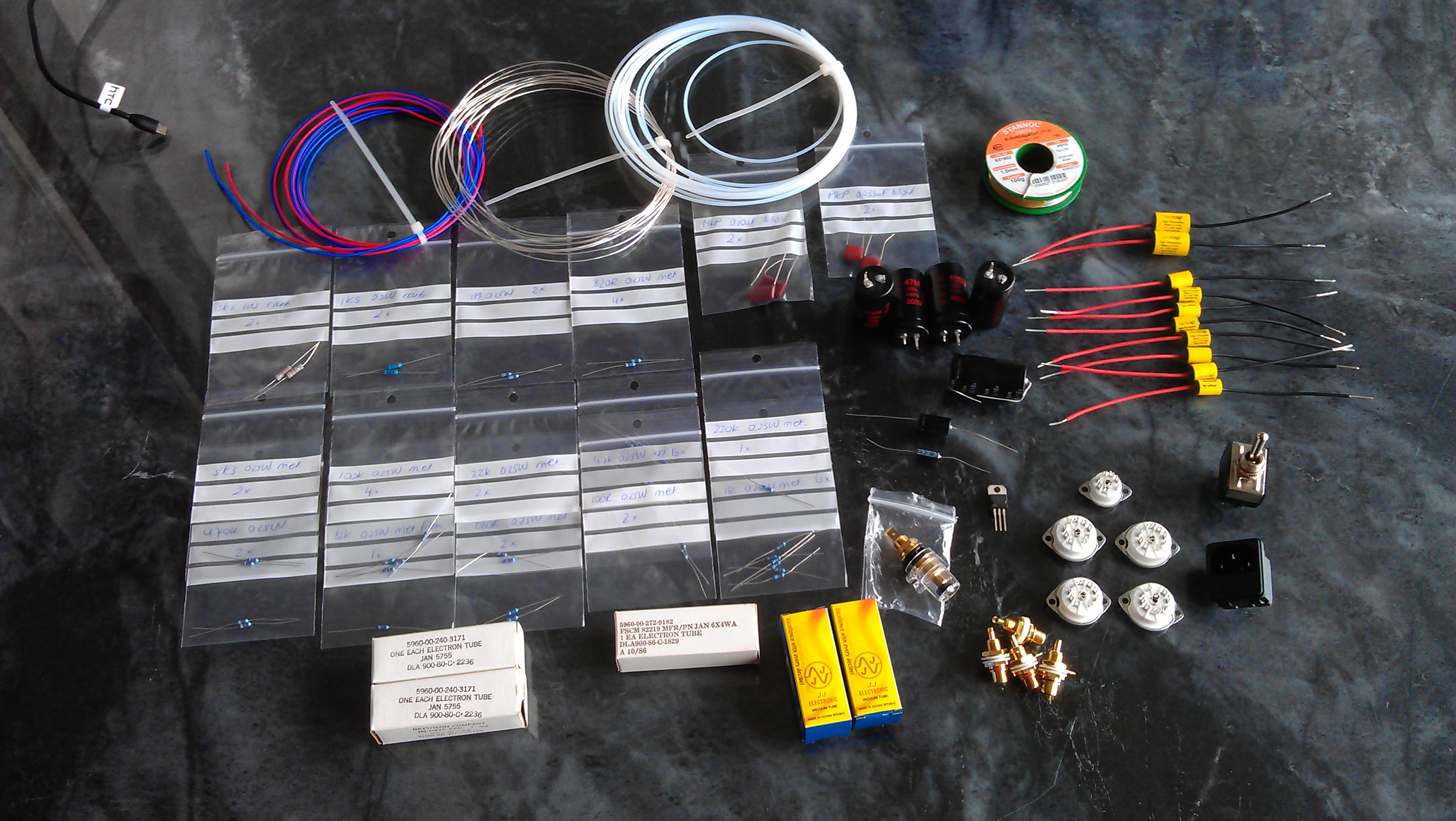

Zo vandaag eindelijk kans gehad het gros van de onderdelen te halen.
Mis nu nog een enkele weerstand en de trafo's, maar die worden gewikkeld en kan in met 2 weken verwachten. Heb hem gelijk laten ingieten.
Kan nu beginnen met de behuizing te maken. Denk er nu over om toch 1 kast te maken maar het voedings en versterker deel wel te scheiden.

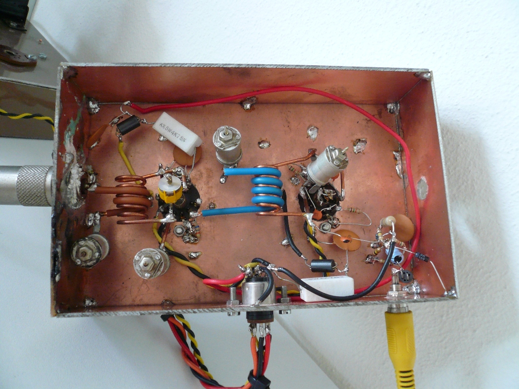

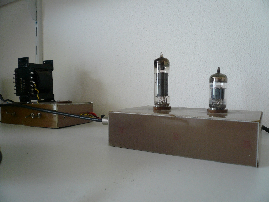

Barry2001 schreef:
vroeger nog wel eens zendertjes mee gebouwd.
IK heb er zelfs nog 1.
Een ECC85 met een EL84. Goed voor zo'n 3 watt.
Net wat je zegt. Zeer makkelijk bewerkbaar.
Maar nu weer on topic. :wink:

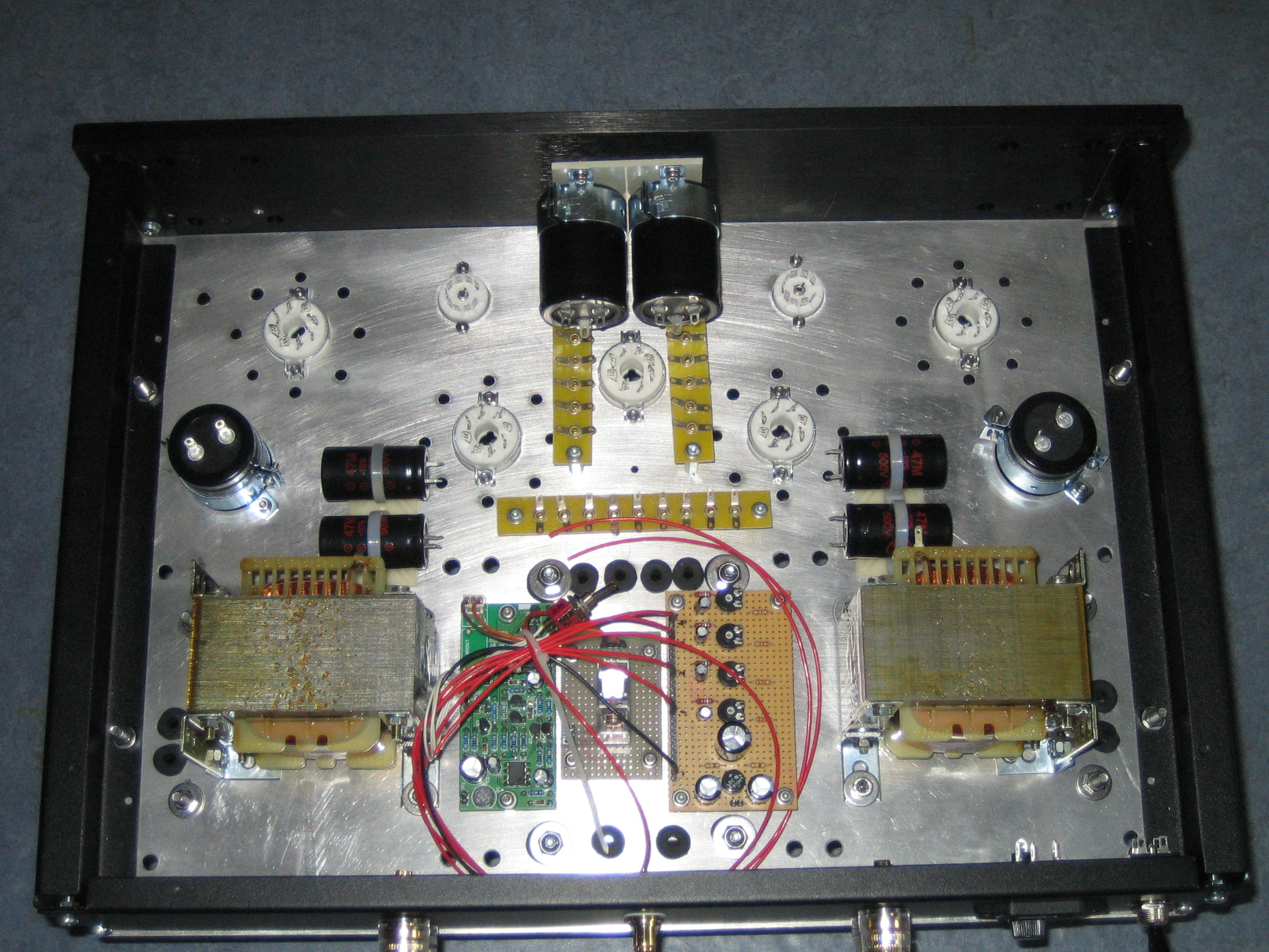

Berichten: 8111
Re: buizen voorversterker met phono
Ik heb de binnenkant bekleed met 2.5mm aluminium en deze is echt stil.
Ook de voeding is ook zo opgebouwd.
Wil je de voeding in de zelfde behuizing plaatsen dan kan het verstandig zijn om de voeding af te schermen van de versterker zelf door deze in een eigen compartiment te zetten.
Groetjes George

Ziet er netjes uit George.
Die elco's heb je met iets aan de zijkant geplakt en met een tierip vast gezet?
Hoe heten die houders?

TheoK
Berichten: 1471
Locatie: Kitchener
Bericht door TheoK »
IJsbier schreef:
Barry2001 schreef:
Geweldig die zender Theo, dat riekt naar de misdaad :rock: zal tzt ook eens wat posten van m'n bouwsels, heb het allemaal nog wel bewaard.
[off topic] Voor welke band is deze zender? Heb zelf ook nog wel wat liggen, helaas niet met buizen. [/off topic]
Ik heb hem afgestemd op 104.1 Mhz. Heb er een stereocoder erbij.
Als je meer wilt weten doe maar ff via PB.
Maar nu hou ik op met topic vervuilen hoor. Sorry Vinnie. :wink:
