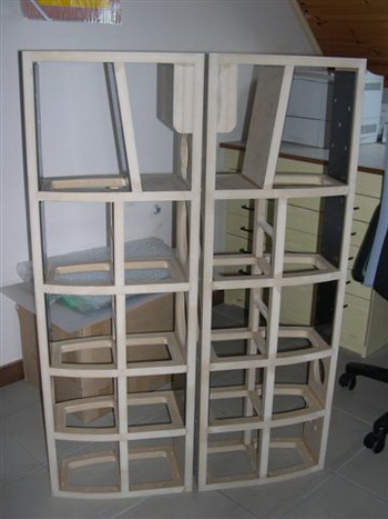

Het aanbrengen van extra verstevigingen is in sommige gevallen znivol, maar kan ook negatieve consequenties hebben. Debertor schreef:Qua kastresonanties, bij welke frequenties is dat? (makkelijk te achterhalen door te voelen aan de kast tijdens een freqeuntiesweep). Je kunt eventueel nog verstevigingen aanbrengen intern, het lijkt me zonde om daarvoor een nieuwe kast te bouwen.
Overigens kan het ook zo zijn dat Jeroen te maken heeft met staande golven in de behuizing. Die kunnen eenvoudig aangepakt worden met dempingsmateriaal in de behuizing. Een gesloten kast kun je in feite helemaal volstoppen, maar bij een BR moet je er altijd op letten dat de poort nog goed zijn werk kan doen en dat de afstemming niet te veel verschuift. In de praktijk valt dat laatste vaak nog wel mee, maar de luchtstroom naar de poort moet enigszins vrij blijven.
EDIT: 'Staande golven' is hier niet helemaal juist. Het zijn resonanties.
