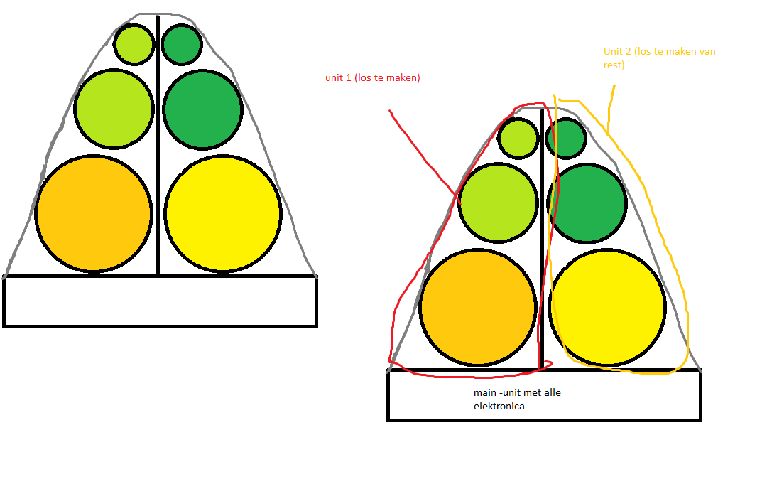

Als je echt twee losse speakers wilt zou je ook zoiets kunnen maken;
Re: Actieve luidspreker op basis van 4x100W TK2050
Zo zou het ook kunnen maar dan kan ik de verlichting er niet meer in wegwerken. De hele radio wordt bijvoorbeeld 50cm diep en de kokers van de midwoofers en tweeters worden dan maar 25cm diep. Dat is dan ook de diepte waarop de verlichting weggewerkt komt te zitten. De ruimte achter die kokers wil ik dan koppelen aan de kokers van de subwoofers. Eigenlijk maak ik dus een radio bestaande uit speakers in kokers van 25cm diep waarbij de kokers van de tweeters en midwoofers aan de achterkant gesloten zijn en de kokers van de subwoofers nog open zijn. Hier komt dan weer een holle ruimte achterop die is opgedeeld in twee compartimenten en de kokers van de subwoofers afsluit, maar zo hebben ze een grotere klankkast. Snap je wat ik bedoel?ikke26 schreef:Als je echt twee losse speakers wilt zou je ook zoiets kunnen maken;

Ik snap niet wat je bedoelt met de ruimte achter de tweeters en midwoofers. Ik heb niet veel verstand van luidsprekerbouw, maar krijg je als je zo'n rare vorm klankkast neemt nog wel goed geluid? Ik snap niet wat je bedoelt met de verlichting wegwerken. Ik neem aan dat je van LED gebruik gaat maken, en die lampjes/strips nemen toch niet zoveel ruimte in?
