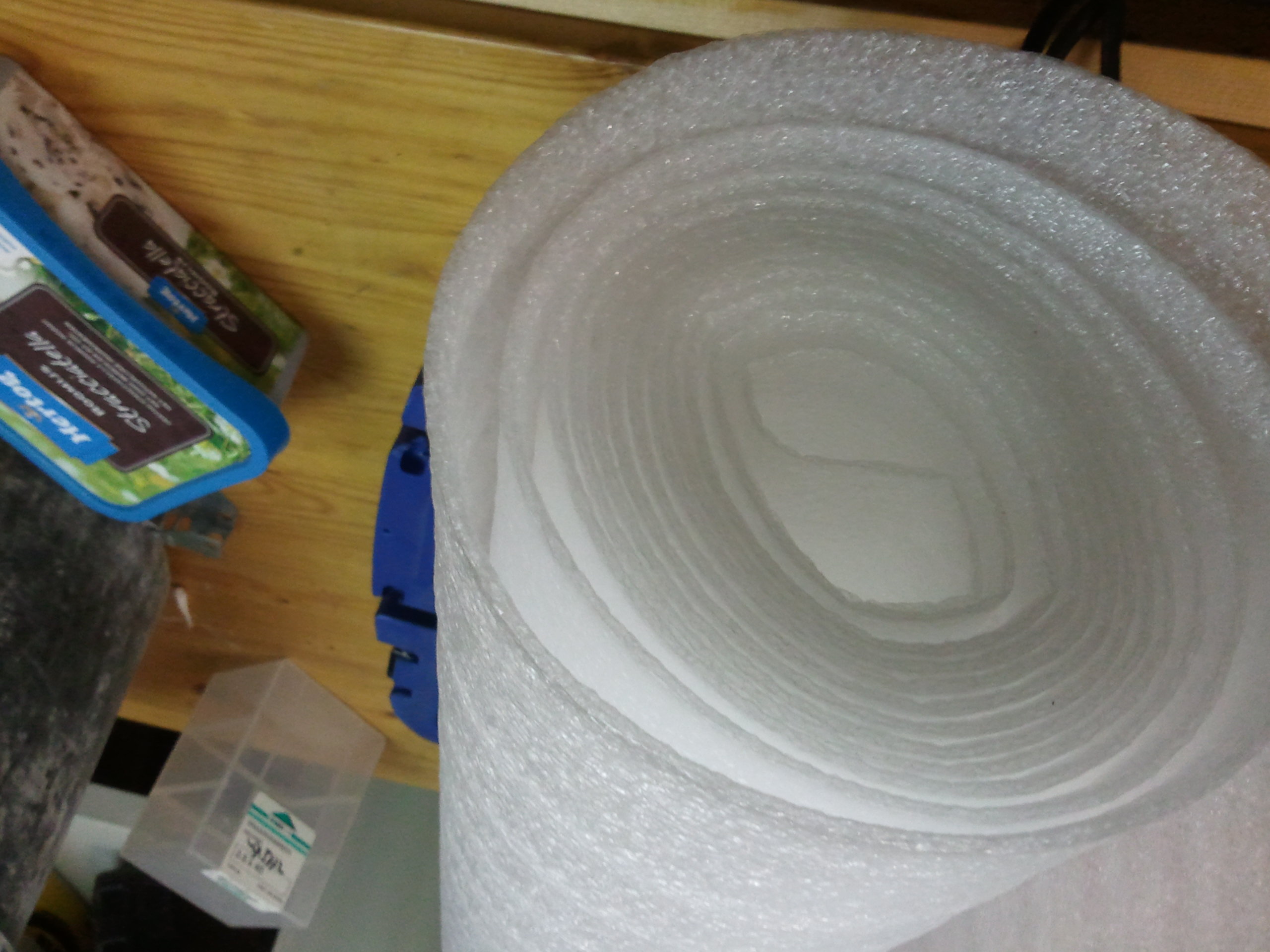

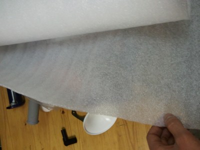

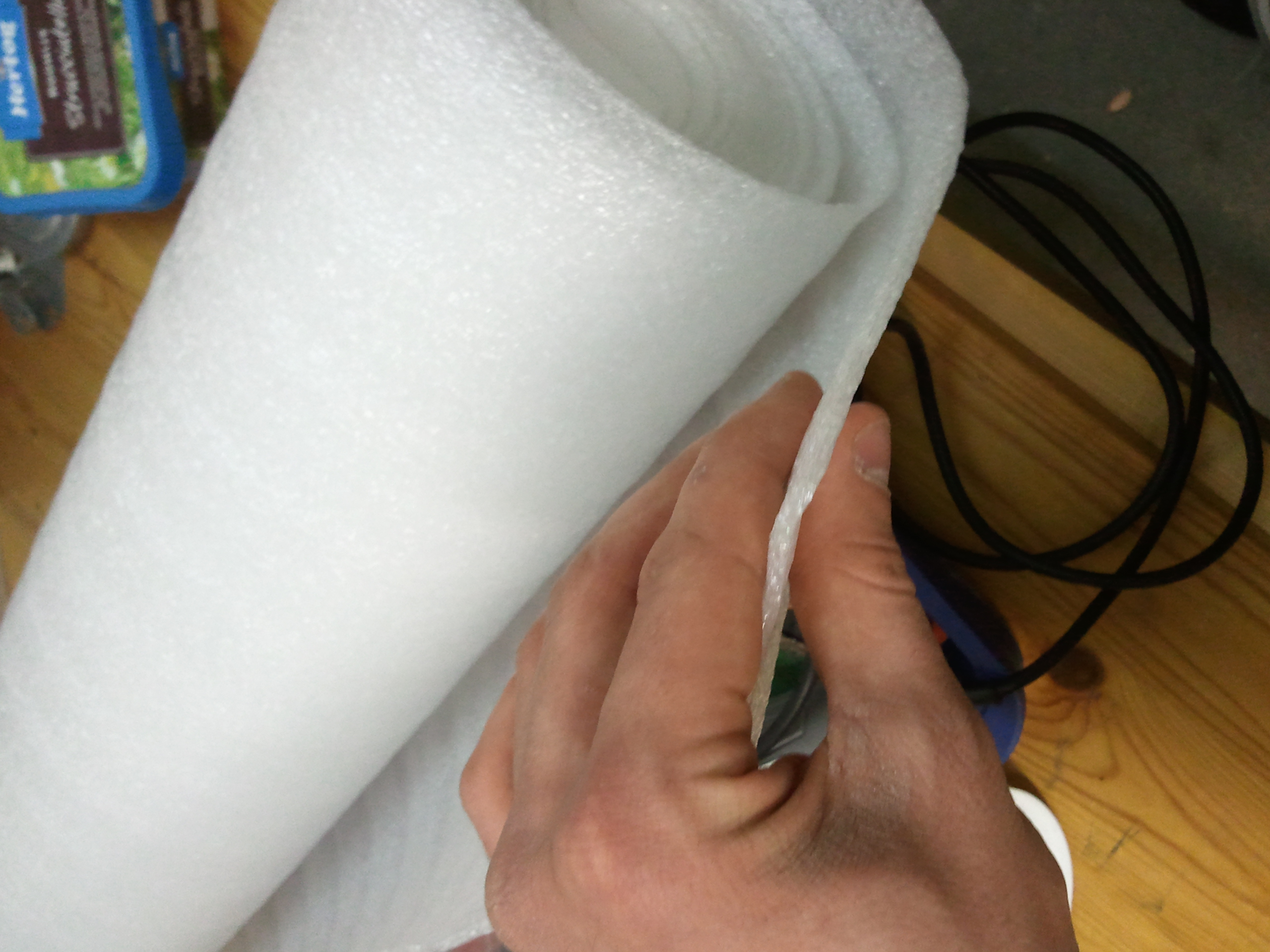

Wat voor bubbelfolie is dit en waar ga je het voor gebruiken :?: Post anders een foto want als ik aan bubbelfolie denk dan zie ik dit
en heb ik geen idee wat je hiermee moet doen in een luidspreker.
Zie de foto's.. Ik dacht dat je er misschien enige demping uit kon halen? Zo niet, gebruik ik het niet..
En ik heb nog een vraagje, namelijk: Hoe krijg ik die 'eiermat' aka noppenfolie juist bevestigd? Moet dit over de gehele platte oppervlakte vast, of juist enige speling? Zo ja overal vast, waarmee (lijm, dubbelzijdig plakband)?
Ik moet me dus geen zorgen maken over die draadgewonden weerstanden?

Ik heb het in mijn hele kast gevouwen, waarbij het bij bovenaanzicht eruit ziet als een U vorm (met de 'open' kan van de U richting de baffle).
Bewonderingswaardig dat je het echt lowbudget maakt :). Noppenschuim van de bouwmarkt zal vast wel wat dempen, maar het bitumex of tyrotex van de audiowinkels, heeft een iets hogere dichtheid heb ik me altijd laten vertellen.
Maar nogmaals, over demping heb ik hier op het forum eigenlijk nog nooit een fatsoenlijk verhaal of een sluitende meting gehoord resp. gezien, ik denk dat dit wel goed zit dus :).
Ik zou het niet gebruiken :idea:
Re: LBVS maken, met de Peerless SDS 164 THP en seas 27TFF
Hou twee dingen uit elkaar: het dempen van geluid ín de kast (bewegende lucht) en het dempen van trillingen in de panelen van de kast (daarmee verminder je het geluid afstralen de kamer in). Voor het eerste heb je hele andere materialen dan voor het laatste.
Dit noppenschuim is dus niet te gebruiken?
JvS
Berichten: 1069
Locatie: Utrecht
Bericht door JvS »
Nee, dat valt wel mee. Ik haalde inderdaad twee zaken door elkaar:
- Bitumen (Bitumex bij E-Audio), wat je op de wand van je speakers plakt om ze te verzwaren en om de resonantiefrequentie van een groot oppervlak te verlagen.
- Pritex (Tyrotext bij E-Audio) oftewel noppenschuim. Dit dempt luchttrillingen in de kast.
Ik had het in mijn hoofd alleen over het laatste (en noemde een verkeerde naam). "Noppenschuim" dus :). Dat spul van de Gamma is ook noppenschuim, maar heeft een veel minder grote dichtheid. Dat werkt dus wel, maar wel veel minder goed. Ook kan het na jaaaren uit elkaar vallen omdat het heel droog wordt.
Maar dat zijn geen redenen om het helemaal links te laten liggen hoor :). Zolang je deze speaker maar niet helemaal volperst met demping (heeft-ie niet nodig) is er niets aan de hand :).

Inderdaad het noppenschuim van de gamma is niet van al te beste kwaliteit, prima voor testkastjes o.i.d. maar ze drogen echt uit na enkele jaren.
Ik gok dat er na 15 jaar niets meer van overblijft.
Wanneer je een combi wilt hebben van bitumen en demping, dan zijn hoogpolige/harige tapijttegels misschien wel wat (die met een bitumen/rubberen achterkant).
Voor lowbudget vulling van de kast zou je kunnen kijken naar voering van jassen (lijkt veel op de visaton polyester demping, maar is wat grover).
Die kun je zo voor een paar euro op de stoffenmarkt krijgen.
Een alternatief voor tapijttegels is vilt ondertapijt, maar hier zit geen bitumen rug op. Tegen de wand aan gekit echter zal het ook wel een beetje de paneelresonanties dempen.
Beter dan pritex/noppenschuim in ieder geval, maar slechter dan bitumen.
Het witte schuim (ondervloer) wat op de foto te zien is, is niet geschikt als demping tegen de wand ;)
Deze is vooral bedoeld om contact geluid te dempen, dus werkt alleen tussen twee harde wanden in.

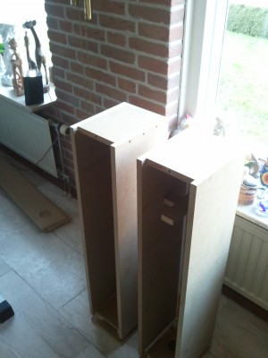

Mag de afstand van het voetje tot aan de bassreflexpoort in plaats van 30 ook 27 mm zijn?
Ik heb namelijk een mooi een plank van 27mm dik zodat ik met de gatenboor hele mooie ronde stukjes hout kan maken.
Groetjes

die 10% zal t verschil niet maken, maar hou t zo dicht mogelijk bij die 30mm, want de afstemming van de poort wordt er mede door bepaald

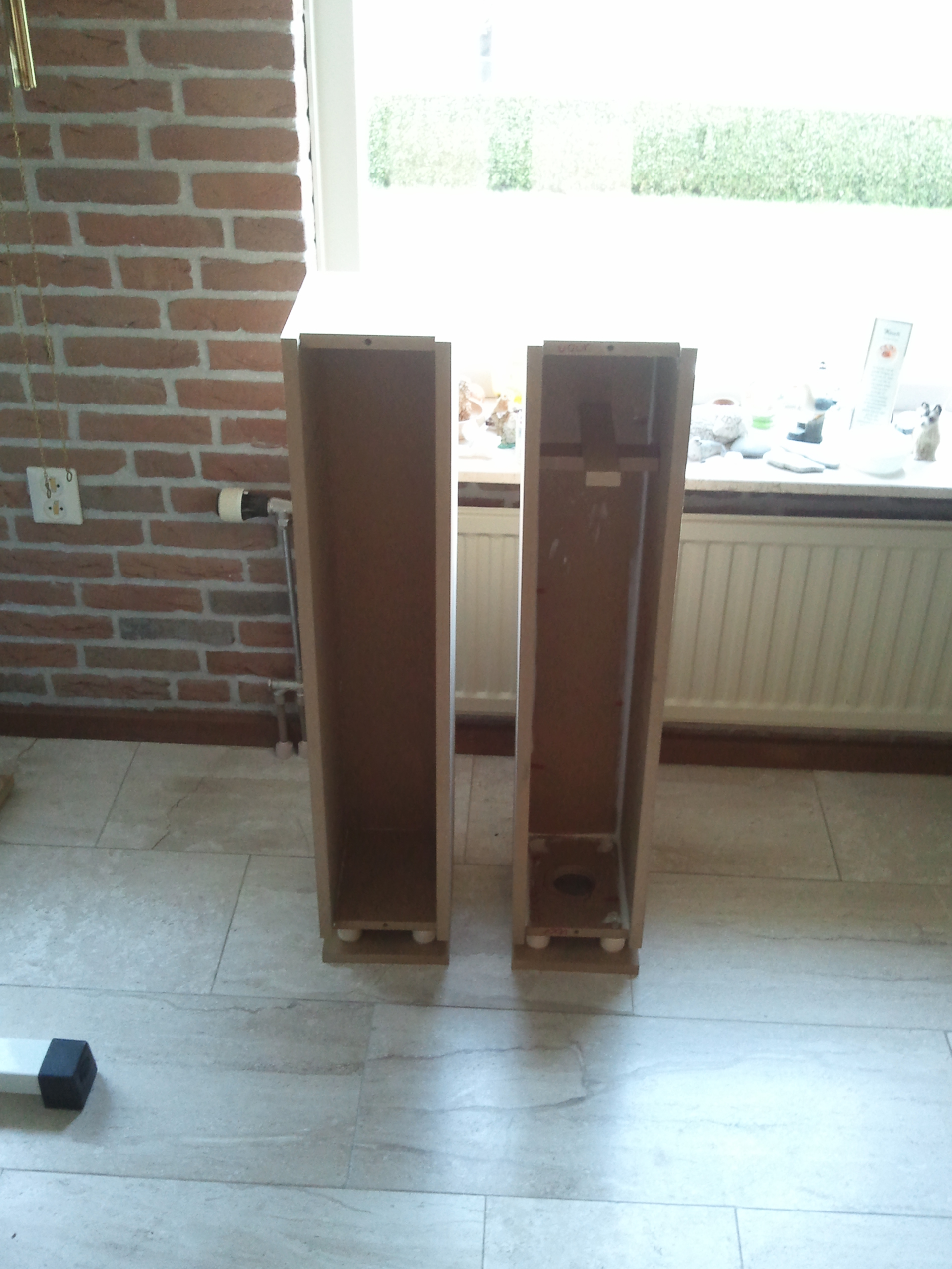

Hmm.. ik heb het opgelost door er een rond stukje triplex van 3 mm tussen te doen.. nu issie precies 30 mm :) 1 speaker is al afgekit.
Hier de foto's tot nu toe :)
PS. één speaker heb ik dmv deuvels gedaan, die andere is geschroefd.. dat met deuvels kon niet recht lukken met het gereedschap wat ik tot mijn beschikking heb.. De kist die geschroefd is, is veel mooier haaks.

Kan je het niet gewoon lijmen? Dat is toch veel netter dan schroeven? (en sterker)

Ik neem aan dat je de voetplaten er nog niet onder gelijmd heb? Anders is het heel lastig de BR-poort erin te krijgen :P

Ik heb er goed wat lijm tussen gedaan voordat ik 'm ging vastschroeven :) Die gaatjes plamuur ik nog dicht, er komt dan een kleurtje over de speaker heen :)
@ Lieuwe, die zijn er gewoon onder gedraaid met bouten. De voet is iets uitgevreesd zodat de kop van de bout er in verzonken is. In de bodem van de speaker heb ik helicoils gedaaid :)

Sorry voor het zo kritisch zijn, maar heb nog een vraagje :mrgreen: .
Klopt het zoals ik het op de foto's zie dat de frontplaat tussen de zijplaten valt?
Indien ja, hoe breed is je frontplaat dan?
Als die 186-36=150mm breed is, dan kom je volgens mij aardig in de knoei met het woofergat?
