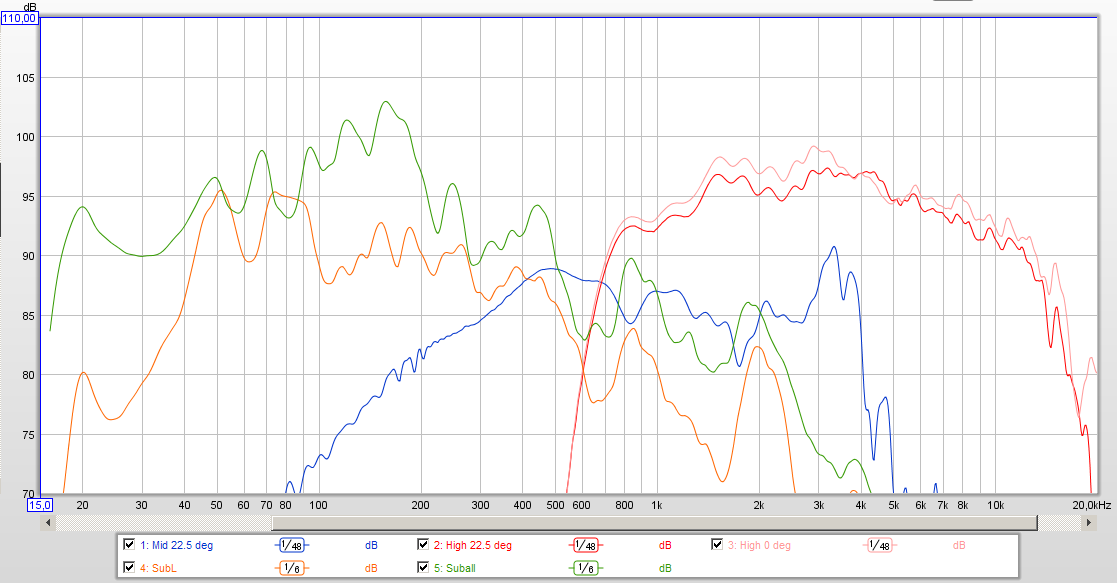

Nou, bij de subwoofers van El Cuerno zie je het al gebeuren. Dat zijn 4 compacte kubuusjes van 35x35x35 cm met daarin een Peerless SLS12 woofer.
Dit is een meting van de alle ongefilterde speakers op de luisterplek bij een input vermogen van 1 Watt. De gele lijn is de linker subwoofer en de groene lijn zijn 4 subwoofers tegelijk. Bij die 4 subwoofers gaat er dus 4 maal 1 Watt in, je zou dan qua SPL een stijging van 12 dB verwachten t.o.v. van 1 subwoofer. Dat gebeurt ook bij 30 Hz (okee, 11 dB). Maar kijk eens in het gebied van 40 tot 100 Hz, daar zit gemiddeld maar een paar dB tussen en bij 80 Hz speelt 1 enkele sub zelfs harder dan 4!
Alle subs krijgen exact hetzelfde signaal: geen filtering, volumeverschil of faseverschuiving. Puur door de spreiding in de ruimte kun je dus al een antigeluideffect creeeren. En de pieken die je ziet zijn makkelijk weg te regelen.

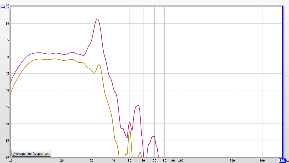

Maar dat is niet wat ik hier wilde laten zien :). Ik speel al een tijdje subwoofer-loos, omdat ik met de nieuwe fronts eigenlijk geen laag meer mis. Een jaartje getwijfeld of ik sub en versterker zou verkopen, maar dat doe ik toch maar niet.
Het leek me wel leuk om een experimentje te doen, wat er qua kamerinvloeden zou gebeuren onder de eerste room mode.
Daartoe heb ik eerst een linkwitz transform op de sub gezet. Met een nearfieldmeting gecontroleerd, en dat zag er uit als een plaatje wat zó uit WinISD had kunnen rollen :lol: : Qtc =0,7, FS=15 Hz. Op zich niet bijzonder.
Wat ik wél heel bijzonder vond, is hoe dat er op de luisterplek uitzag:
Sub met Linkwitz Transform op luisterplek (paars).<br />Geel is met 1 EQ toegepast
Er blijkt dus bijna letterlijk NIETS te veranderen onder de eerste modus ??
Alleen een klein beetje lift onder 20 Hz, die er in dit geval toevallig voor zorgt dat de lijn tot 11Hz snaarstrak op 0dB blijft.
Dat had ik echt niet verwacht :oops:. Wel een vet plaatje, dit is dus NIET plat-gesmoothed!
Op de gele lijn staat 1 EQ-bandje om de eerste mode wat naar beneden te trekken, en een LPF.
Nu dus zaak om dit netjes te integreren met de fronts. Hieronder de eerste poging. Niet slecht, kan zeker beter.

Re: Zeer sterke dip op luisterplek
Dat klopt toch precies? Onder de eerste mode gedraagt een ruimte zich als een drukkamer. De laagafval wordt dan alleen nog bepaald door de karakteristiek van je speaker.
